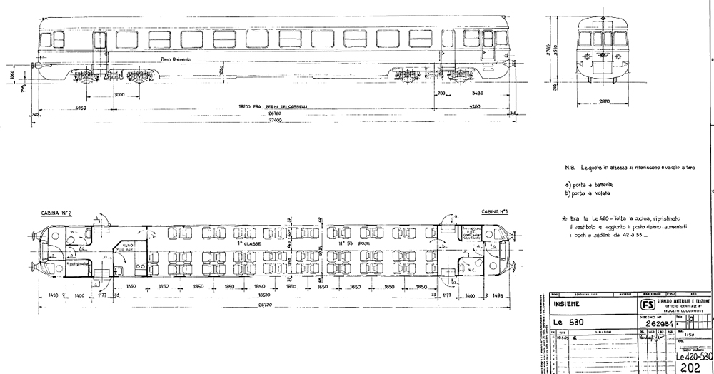

Grazie a tutti per le preziose informazioni!
Effettivamente tutte le pubblicazioni sono piuttosto lacunose e/o errate riguardo i rimorchi... :?
Gianni, se hai la possibilità di scansionare i disegni, anche un pezzo alla volta, posso provare a ricomporli e ridurli. Nel caso scrivimi per MP così ti do la mia email.

Questo invece è il disegno dei Le 530:
Le 530.jpg [ 230.34 KiB | Osservato 2494 volte ]
