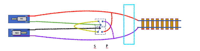

posto una possibile soluzione se non ho capito male il tuo quesito.
Un deviatore doppio dovrebbe fare al caso tuo. La levetta avrà due posizioni Serie e Parallelo.
Nell'esempio in posizione P ho tolto il deviatore per far comprendere meglio il collegamento.
Ciao!

Per prima cosa chiedo scusa a Luca Regoli se mi sono appropriato di alcuni elementi grafici del suo disegno, c'era qualche incrocio di troppo nei collegamenti ed ho provato a farne una versione più leggibile per i miei occhi.
Schermata%202022-05-02%20alle%2021.34.37.png [ 41.48 KiB | Osservato 5970 volte ]
Nel disegno è illustrato il collegamento in serie dei motori e la corrente dopo averne attraversato uno, tramite il ponticello giallo raggiunge l'altro.
Spostando il deviatore a slitta in posizione P entrambi i motori sono collegati direttamente al binario.
Occorre verificare la rotazione dei motori e nel caso sia discorde invertire la polarità di uno solo, ad esempio scambiando il rosso con il verde lato motore in alto.
Non è un circuito solo per analogico: al posto del rettangolo celeste potrebbe essere inserito un decoder di adeguata potenza, ma in tutta sincerità non so se ne possa valere la pena.
Invito Capolinea a tenerci informati sull'esito dei suoi esperimenti.
Mario

mettere in serie due motori (o comunque due utenze che siano anche due led) può sempre creare degli squilibri di prestazione perché, anche se modelli identici, non saranno mai componenti ideali è ci sarà, chi lavorerà di più (maggiore assorbimento, attrito maggiore, più calore generato, ecc) e chi lavorerà di meno, per questo motivo lo sconsiglio sempre. Piuttosto, se alimentati in analogico, è meglio pilotare in parallelo tramite un riduttore di tensione unico...dal più rozzo con resistenza e zener op serie di diodi...ai più sofisticati con stabilizzatore lineare (tipo LM7812, LM317, ecc.) o PWM (in questo caso però bisogna fare attenzione alla tensione minima in ingresso altrimenti va tutto a pallino...)...

Quindi come suggerito, dovrei procurarmi un micro interruttore a levetta a 6 pin ON-ON (e zero centrale), se ho compreso bene.

Ciao Chicco. si chiama deviatore a due vie e non ha posizione centrale: o P o S

Ottimo Mario, lo schema è lo stesso, ma il tuo è più leggibile!
