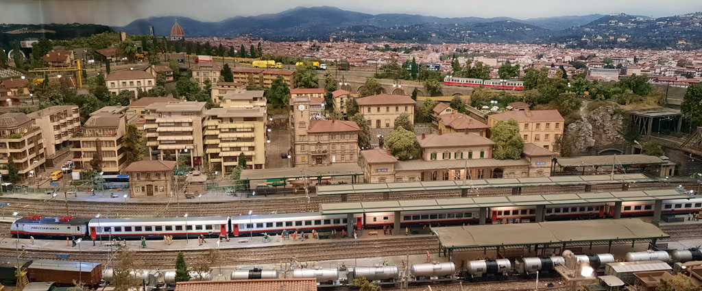

20220417_082329 LT.jpg [ 196.29 KiB | Osservato 5633 volte ]

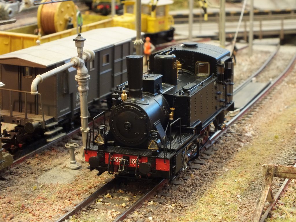

Rimessa locomotive a San Satiro
Un OM180 sta caricando due vecchi motori diesel appartenuti a qualche locomotore
Dscf1142LTT.jpg [ 204.18 KiB | Osservato 5097 volte ]

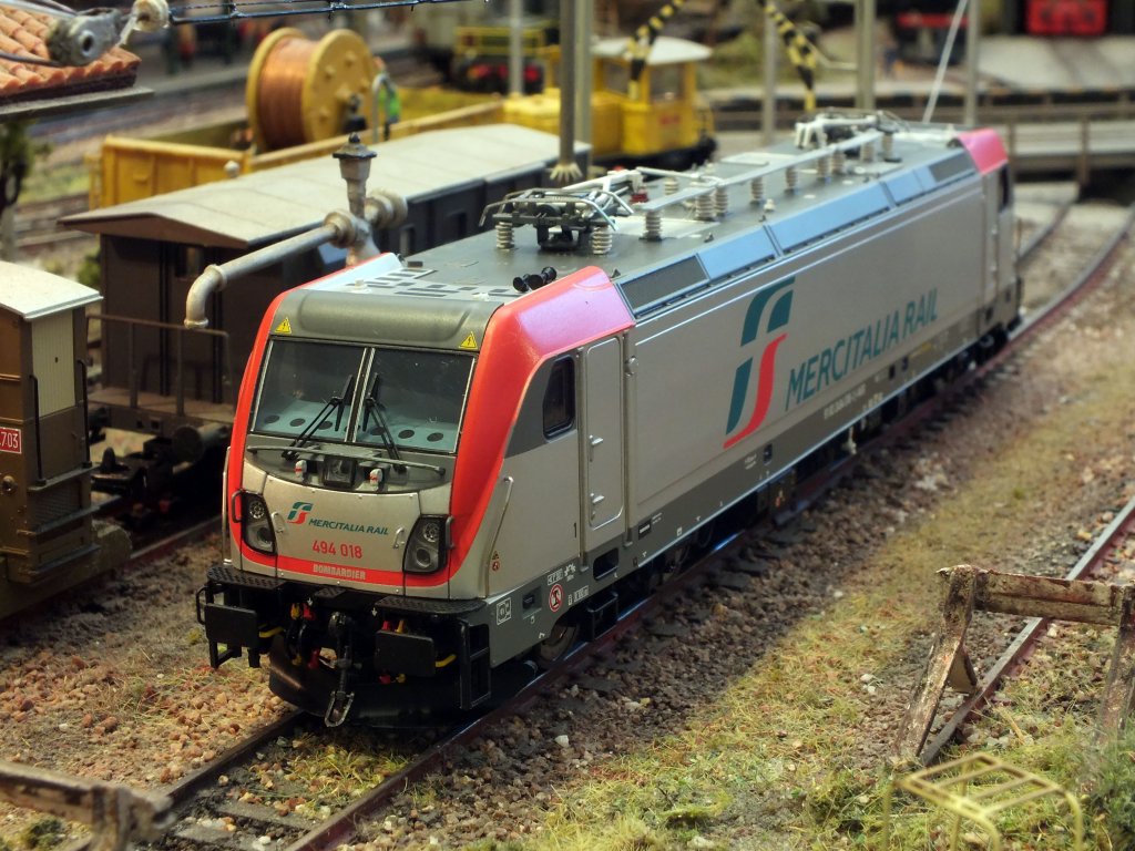

... mentre, agli esatti opposti della storia ferroviaria, sono arrivate sui binari del deposito la E494-018 MERCITALIA
Dscf1138LTT.jpg [ 184.17 KiB | Osservato 5097 volte ]
e la Gr835-130 rimessa completamente a nuovo ed atta al servizio dall'Associazione Ferroamatori Sansatirese
Dscf1139LTT.jpg [ 179.8 KiB | Osservato 5097 volte ]
