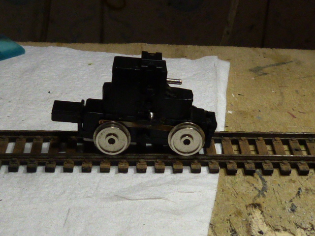

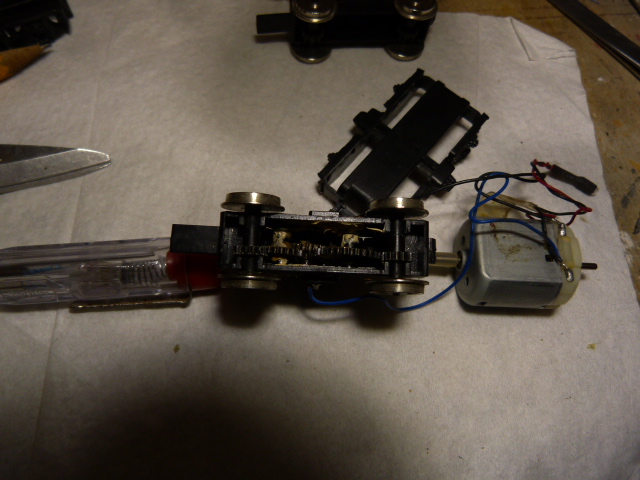

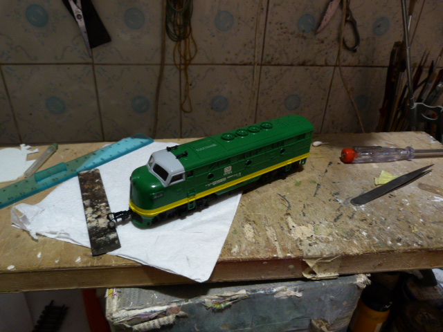

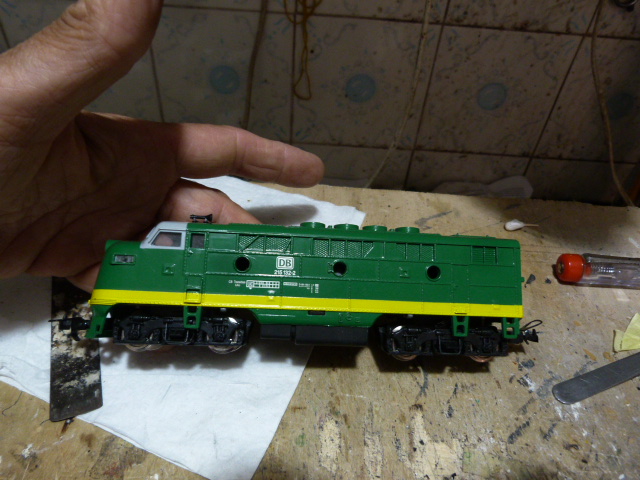

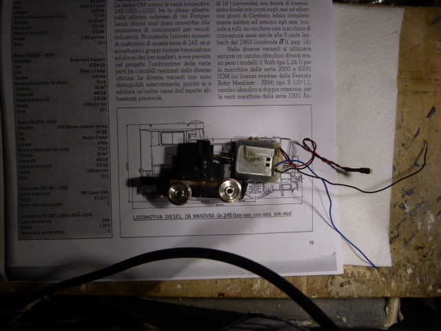

Allora il modello donatore della meccanica è questo:
P1270926.JPG [ 152.5 KiB | Osservato 6073 volte ]
P1270925.JPG [ 152.5 KiB | Osservato 6073 volte ]
mi è stato regalato ( ne ho due) e credo facesse parte di un enciclopedia....
Il motore è un mabuchi e la trasmissione alla scatola degli ingranaggi avviene tramite accoppiamento elastico ( tubicino) anzichè tramite cardano snodato ... l so non è il massimo , però devo dire che la marcia del modello e la sua potenza di trazione è senza infamia e senza lode .....onesta , ci posso stare ,soprattutto per un modello senza pretese, come sono sempre i miei modelli
P1270291.JPG [ 152.5 KiB | Osservato 6073 volte ]

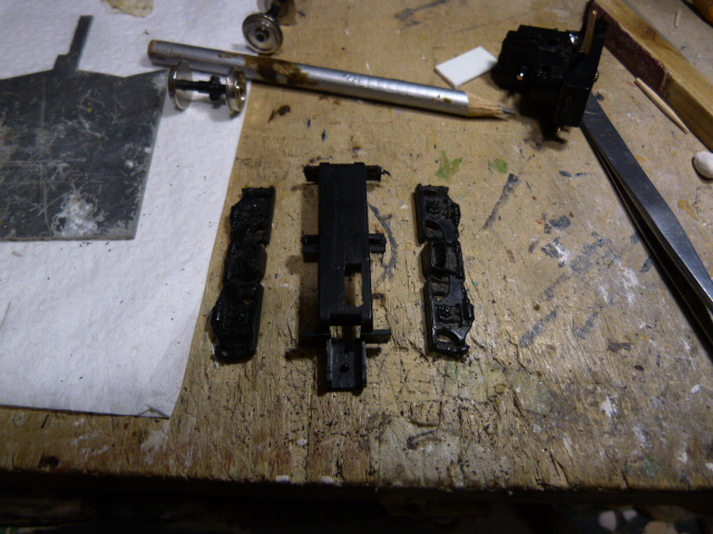

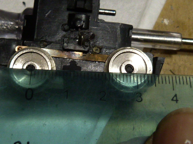

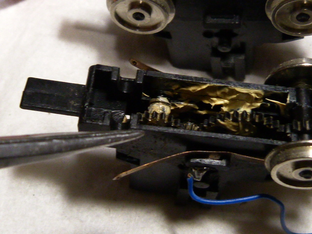

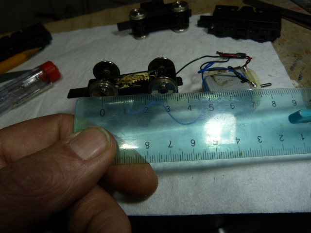

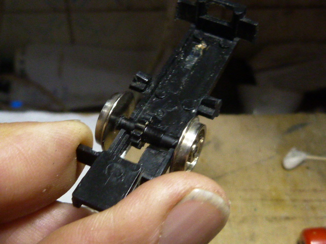

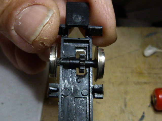

il diametro delle ruote corrisponde mentre il passo è di 3 mm più lungo , la soluzione per poter mantenere tutte le ruote motrici è di spostare un asse di 3 mm verso il centro del carrello
P1270292.JPG [ 166.5 KiB | Osservato 6073 volte ]

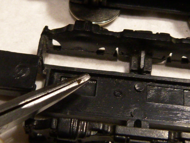

si tratterà di fare una nuova traccia di sella nel punto indicato dalle pinzette in cui alloggiare l asse scavando solo il necessario per far ingranare gli ingranaggi dell asse e della cascata
P1270295.JPG [ 158.5 KiB | Osservato 6073 volte ]
fare una controsede sul coperchio della scatola visto che con lo spostamento l asse si abbasserà
P1270298.JPG [ 168 KiB | Osservato 6073 volte ]

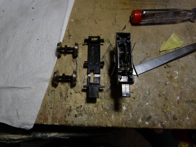

bene cominciamo:
tagliate via le fiancate del carrello e fatta una finestra in basso sul coperchio per fare spazio all ingranaggio dell asse
P1270917.JPG [ 160.5 KiB | Osservato 6073 volte ]

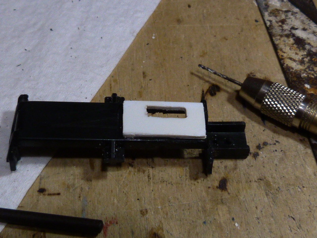

applicato un rinforzo sulla faccia inferiore del coperchio
P1270918.JPG [ 164.5 KiB | Osservato 6073 volte ]
fatto l alloggiamento per l asse sul coperchio
P1270922.JPG [ 154 KiB | Osservato 6073 volte ]
P1270923.JPG [ 154.5 KiB | Osservato 6073 volte ]
P1270924.JPG [ 161.5 KiB | Osservato 6073 volte ]
chiuso il coperchio e ora il passo è correttamente di 28mm
P1270920.JPG [ 167.5 KiB | Osservato 6073 volte ]
P1270921.JPG [ 165.5 KiB | Osservato 6073 volte ]
collegato al motore e provato il tutto , ci siamo gira tutto fluido... non importa se l asse della vite senza fine ora si trova inclinato dato che il carrello ha alzato il sedere , l attacc al motore elastico ne permette il corretto funzionamento...

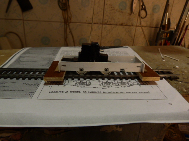

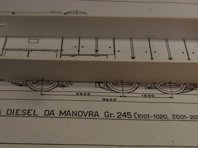

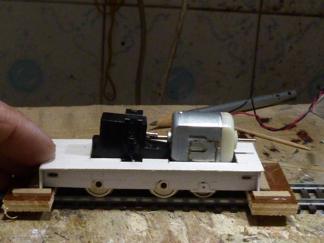

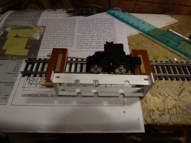

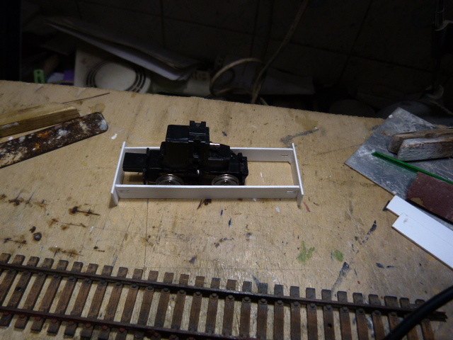

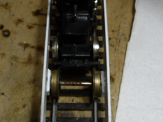

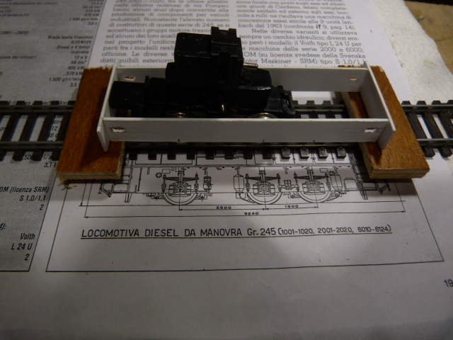

Ciao a tutti controllati gli ingombri
P1270955.JPG [ 160 KiB | Osservato 5734 volte ]

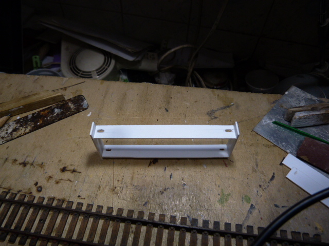

ci siamo....ora c è da cominciare a fargli il vestito su misura....inizio dal telaio
P1270957.JPG [ 160.5 KiB | Osservato 5734 volte ]
P1270959.JPG [ 158.5 KiB | Osservato 5734 volte ]
P1270958.JPG [ 162 KiB | Osservato 5734 volte ]

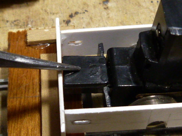

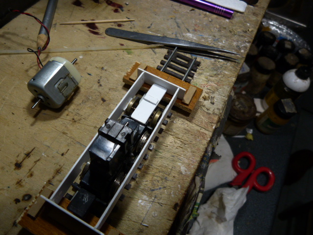

in pratica una volta posizionato il carrello all interno , posto il telaio all altezza corretta dal PdF e centrato il carrello con le ruote in corrispondenza dei fuselli ( che verranno segnati), bloccato provvisoriamente in questa posizione ,costruirò i vari supporti su misura...

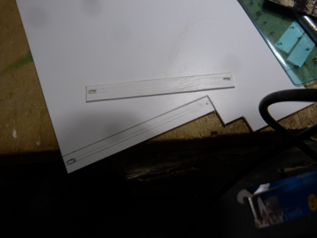

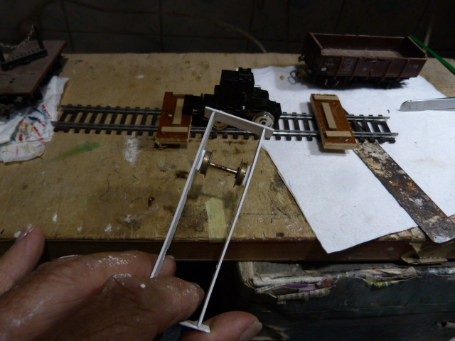

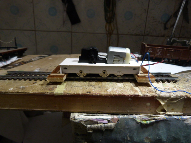

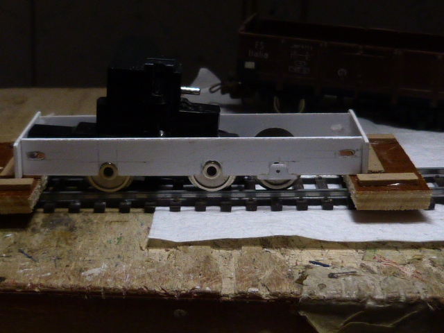

Ciao a tutti , segnati i punti in cui vanno le boccole
P1270998.JPG [ 155.5 KiB | Osservato 5540 volte ]

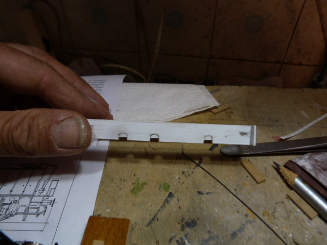

costruito lo scaletto/dima che è incollato al binario e ci sono delle battute laterali( si vedranno nelle foto successive, che lo tengono fermo nella posizione corretta mentre la posizione corretta a misura del carrello motore è data dal suo appoggiarsi al pancone posteriore del telaio, ora in questo modo posso andare a costruire gli incastri per unirlo al telaio....
P1270978.JPG [ 157.5 KiB | Osservato 5540 volte ]
tagliate le asole delle boccole sul telaio
P1280001.JPG [ 152.5 KiB | Osservato 5540 volte ]
P1280002.JPG [ 160 KiB | Osservato 5540 volte ]
P1280004.JPG [ 151 KiB | Osservato 5540 volte ]

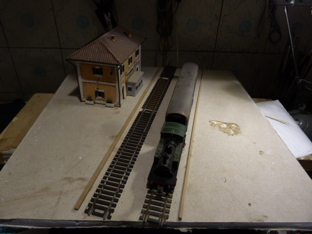

Ciao a tutti per il minidioramino in cui ci sarà la loco , dovrà riprodurre il più fedelmente possibile una foto reale, si tratta di uno scorcio della stazione di Priverno ( oggi dismessa) della linea secondaria che collegava Velletri a Terracina e sarà ambientata nel 1976.
La prima cosa è stata disporre i vari elementi che si presenteranno più o meno in questa posizione
P1260570.JPG [ 153 KiB | Osservato 5262 volte ]
il fabbricato sarà rifatto ex novo quello della foto è uno vecchio che feci tanto tempo fa e mi serve solo come riscontro e poi la foto finale sarà fatta da una prospettiva diversa , quella della foto vera , appunto

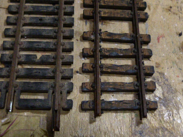

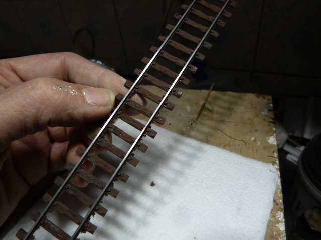

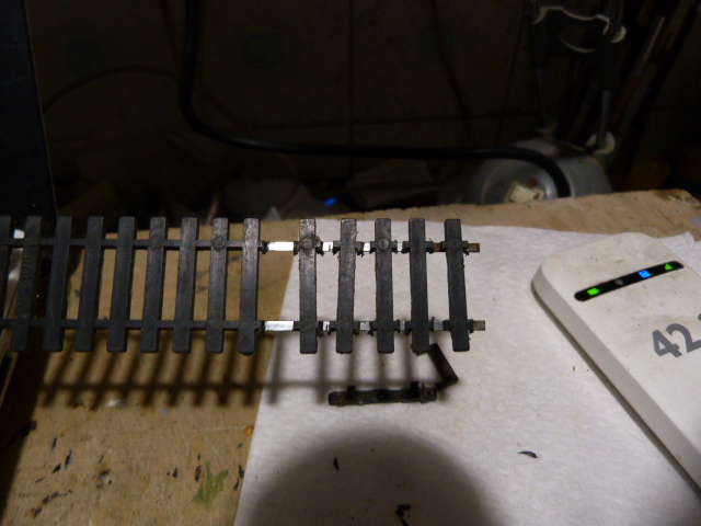

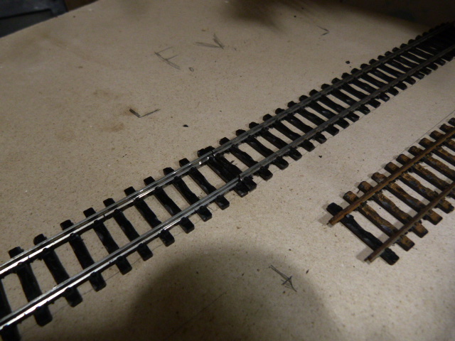

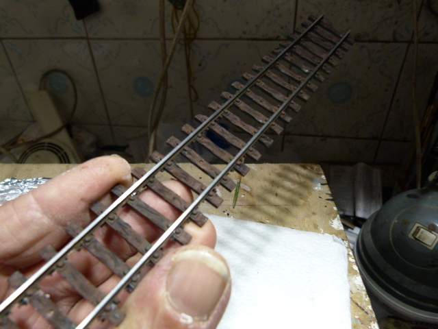

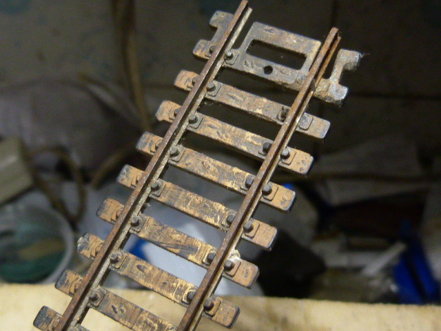

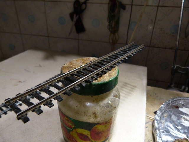

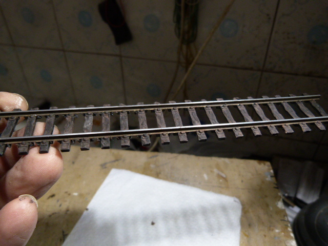

La prima cosa a cui mi sono dedicato stato modificare i binari; ho scelto dei vecchi binari già arrugginiti dal tempo
P1260579.JPG [ 154.5 KiB | Osservato 5262 volte ]
tagliata via la prima traversina innaturale
P1260581.JPG [ 156 KiB | Osservato 5262 volte ]
poi con un bisturi scolpite le altre in modo irregolare
P1260582.JPG [ 159 KiB | Osservato 5262 volte ]
tagliate nella parte posteriore per separarle tra loro
P1260585.JPG [ 150.5 KiB | Osservato 5262 volte ]

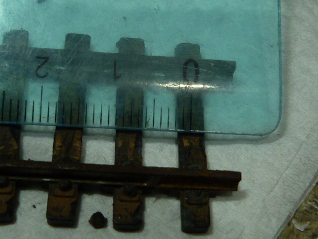

in questo modo le posso allontanare tra lor portandole a una distanza di 8mm che corrispondono ai 750mm del passo tra le traversine delle linee secondarie
P1260584.JPG [ 159.5 KiB | Osservato 5262 volte ]
P1260583.JPG [ 154 KiB | Osservato 5262 volte ]
P1260588.JPG [ 143 KiB | Osservato 5262 volte ]

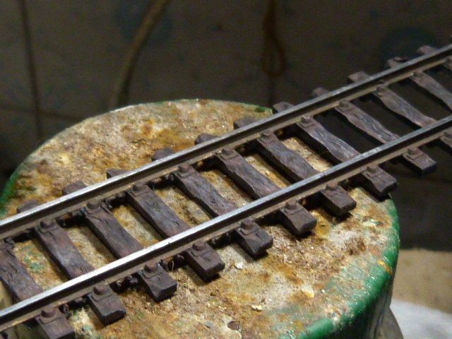

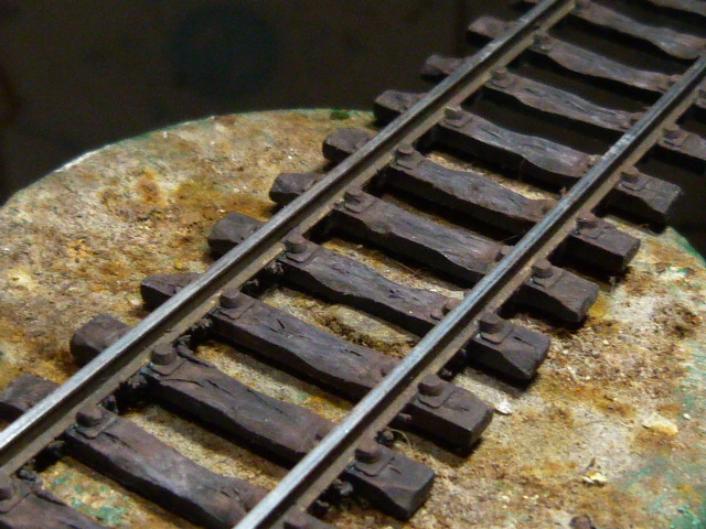

sul primo binario che rimarrà scoperto ho previsto di fare in vista anche la doppia traversina della giunzione della campata
P1260638.JPG [ 148 KiB | Osservato 5262 volte ]
per rendere comunque uniforme il colore delle rotaie le ho ripassate tutte con del marrone terra d ombra
P1260640.JPG [ 149.5 KiB | Osservato 5262 volte ]
ora vanno ridipinte e invecchiate le traversine , ma per mostrare le fasi andrei fuori con il numero massimo di foto postabili... a domani il seguito

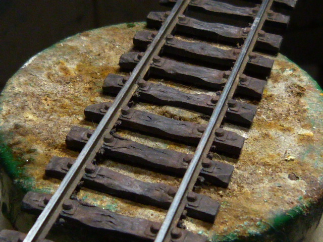

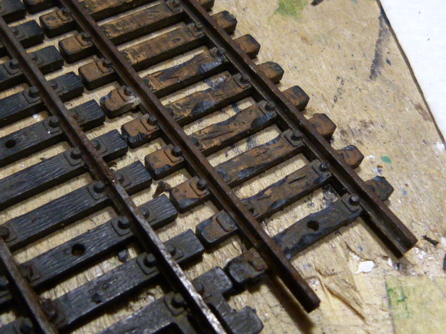

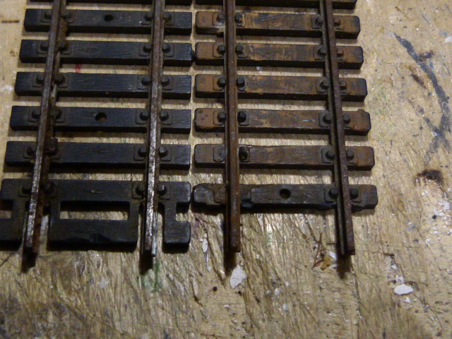

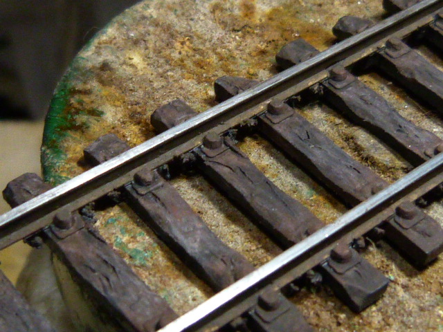

Ciao a tutti, terminiamo il discorso traversine:
dato del marrone scuro compatto su tutte le traversine
P1260681.JPG [ 151 KiB | Osservato 5181 volte ]
fatti due lavaggi consecutivi con del nero molto diluito con pennello a setole morbide senza insistere troppo sulle traversine
P1260682.JPG [ 152.5 KiB | Osservato 5181 volte ]
fatto un leggero dry brush con del grigio scuro
P1260683.JPG [ 148 KiB | Osservato 5181 volte ]
nuovo lavaggio con il nero diluito e poi nuovamente del dry brush con grigio chiaro e terra di siena
P1260686.JPG [ 158 KiB | Osservato 5181 volte ]
P1260687.JPG [ 159.5 KiB | Osservato 5181 volte ]
P1260688.JPG [ 158 KiB | Osservato 5181 volte ]
P1260689.JPG [ 156 KiB | Osservato 5181 volte ]

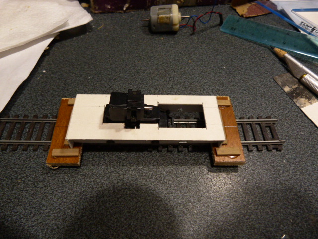

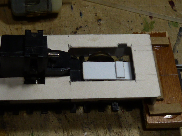

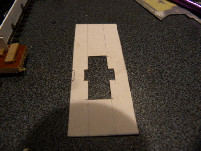

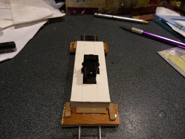

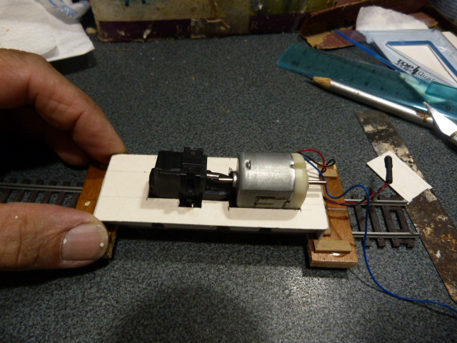

Ciao a tutti , fatto il simulacro in cartoncino del pianale della macchina , segnate e tagliate le aperture dove si alloggeranno il carrello ed il motore
P1280051.JPG [ 150 KiB | Osservato 5003 volte ]
P1280054.JPG [ 146.5 KiB | Osservato 5003 volte ]
P1280055.JPG [ 150 KiB | Osservato 5003 volte ]

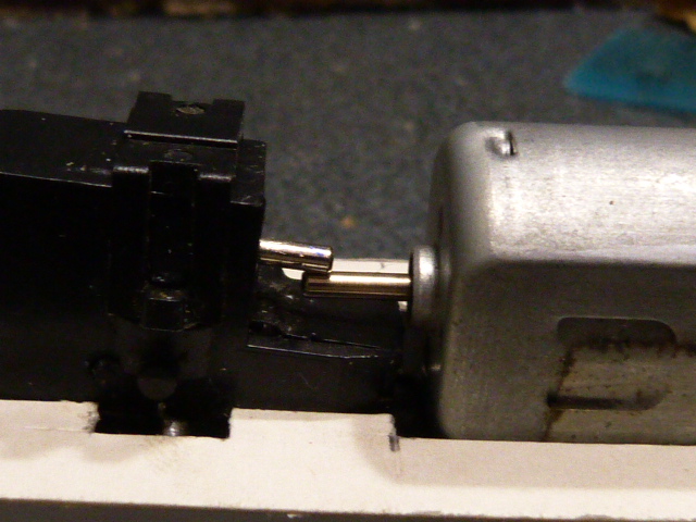

fatta anche quella del motore
P1280056.JPG [ 144.5 KiB | Osservato 5003 volte ]
P1280057.JPG [ 147.5 KiB | Osservato 5003 volte ]

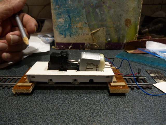

questa non è la posizione definitiva del motore , infatti ora è in piano con il PdF
P1280059.JPG [ 162 KiB | Osservato 5003 volte ]
andrà tagliato il perno del motore nel punto indicato ( anche la parte di perno che sporge dall altro lato del motore) permettendo al motore di scendere verso il basso
P1280061.JPG [ 160.5 KiB | Osservato 5003 volte ]
P1280060.JPG [ 144.5 KiB | Osservato 5003 volte ]

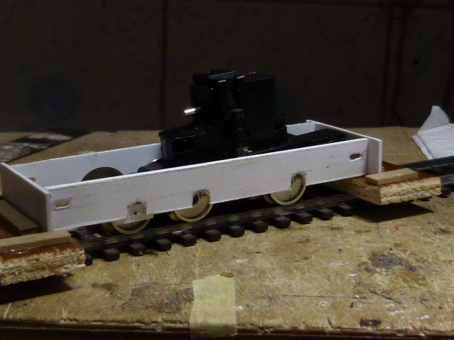

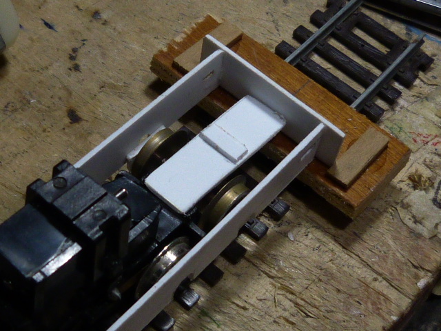

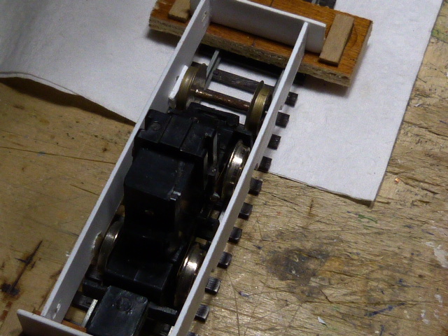

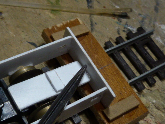

Ciao a tutti fatto un piccolo passo avanti aggiunto l asse mancante ;
fatti gli innesti per i mozzi conici delle ruote cn due pezzi di plasticard
P1280111.JPG [ 165.5 KiB | Osservato 4719 volte ]
fissati al telaio per centrarli mi è stata d aiuto l asola praticata sul telaio stesso
P1280112.JPG [ 153 KiB | Osservato 4719 volte ]
P1280113.JPG [ 166 KiB | Osservato 4719 volte ]
P1280114.JPG [ 162.5 KiB | Osservato 4719 volte ]
P1280115.JPG [ 164.5 KiB | Osservato 4719 volte ]
P1280116.JPG [ 166 KiB | Osservato 4719 volte ]
P1280117.JPG [ 156.5 KiB | Osservato 4719 volte ]
gli innesti verranno poi sagomati in modo da sparire dietro le boccole che verranno riprodotte

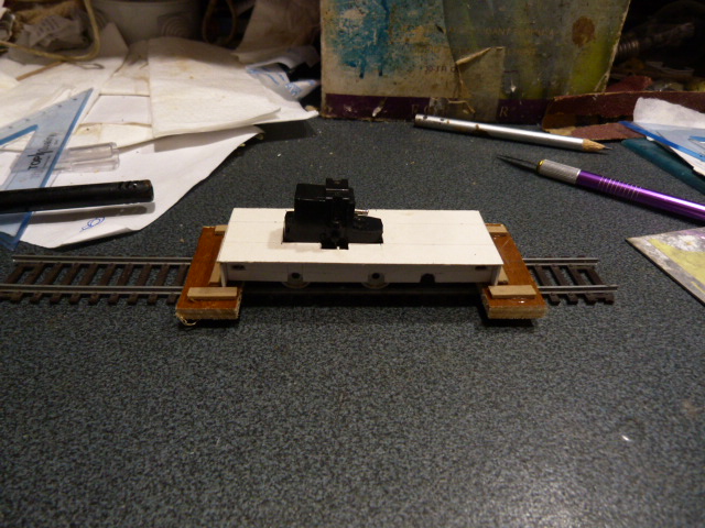

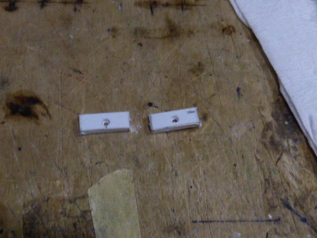

Ciao a tutti altro piccolo passettino avanti, fatto e incollato un traversino al carrello motore che oltre a fungere da appoggio per la base del motore sarà anche uno dei due punti di fissaggio del carrello motore
P1280222.JPG [ 159.5 KiB | Osservato 4438 volte ]
P1280223.JPG [ 169 KiB | Osservato 4438 volte ]
nel punto indicato dalle pinzette sul pancone incollerò un supporto su cui andrà avvitato da sotto il traversino fissando la parte anteriore del carrello
P1280224.JPG [ 168.5 KiB | Osservato 4438 volte ]
mentre la parte posteriore del carrello sarà avvitata sempre da sotto in questo punto direttamente sulla faccia inferiore del pianale della cassa
P1280226.JPG [ 165.5 KiB | Osservato 4438 volte ]
P1280227.JPG [ 181.5 KiB | Osservato 4438 volte ]
P1280229.JPG [ 166.5 KiB | Osservato 4438 volte ]
