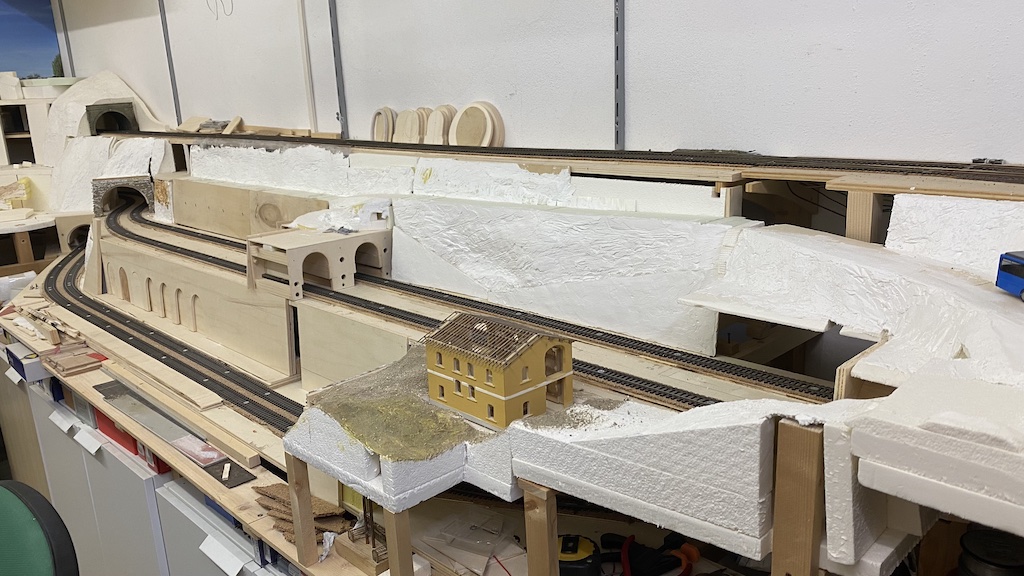

Buona sera a tutti,
sono trascorsi oltre due anni dal mio ultimo post ma i lavori a Valsogno non si sono fermati.
Dopo la motorizzazione della piattaforma girevole mi sono dedicato alla copertura dell'elicoide di destra del plastico e, una volta coperta, mi sono
reso conto che coprendo anche l'elicoide di sinistra non mi sarebbe rimasto molto tracciato a vista dove veder circolare i convogli, se non per il tratto della stazione e qualche metro di curva.
Ho cosi valutato e deciso lo spostamento di un armadio dalla sala del plastico alla sala laboratorio liberando un angolo di 2metri e 70 x 2 metri e 40. Ottenuto libero il nuovo spazio ho spostato l'elicoide di sinistra rifacendola (struttura acquistata da Portigliatti) con raggi di curvatura più ampi ( da 484 binario interno -540 binario esterno a 540 - 600 binario). Ho cosi ottenuto una parete dove sono visibili per intero oltre 3 metri di doppio binario per il livello superiore e livello intermedio e previsto una piccola stazione di incrocio a livello più basso.
In un metro del nuovo livello intermedio verra' riprodotto in scala esatta un tratto li linea realmente esistente e situato qualche km prima della stazione di Bordighera arrivando da Sanremo, si tratta della zona ex macello, all'altezza del Grand Hotel del Mare e Giardino esotico Pallanca.
Grazie all'interruzione della linea tra Taggia e Ventimiglia avvenuta per qualche giorno nel Dicembre 2018, con l'aiuto di un amico ho misurato centimetro per centimetro e fotografato quel tratto, portali gallerie comprese. La riproduzione sara' allo stato degli anni anni 80.
Qualche scatto:
1.jpeg [ 188.56 KiB | Osservato 8496 volte ]
2.jpeg [ 112.67 KiB | Osservato 8496 volte ]
3.jpg [ 172.41 KiB | Osservato 8496 volte ]
4.jpeg [ 210.6 KiB | Osservato 8496 volte ]
5.jpg [ 226.02 KiB | Osservato 8496 volte ]
6.jpeg [ 225.58 KiB | Osservato 8496 volte ]
7.jpg [ 243.74 KiB | Osservato 8496 volte ]
Macello2.jpg [ 198.57 KiB | Osservato 8496 volte ]
Macello3.jpg [ 203.97 KiB | Osservato 8496 volte ]
8.jpg [ 228.57 KiB | Osservato 8496 volte ]
9.jpg [ 253.54 KiB | Osservato 8496 volte ]
11.jpg [ 226.04 KiB | Osservato 8496 volte ]
12.jpg [ 219.4 KiB | Osservato 8496 volte ]
13.jpg [ 224.67 KiB | Osservato 8496 volte ]
10.jpg [ 182.9 KiB | Osservato 8496 volte ]
Buona notte.

Elvino il tuo plastico mi fa impazzire, anche perche noto che i tuoi dubbi, spesso sono anche i miei (es.
mi sono
Io nel mio piccolo, avendo già adottato raggi di curvatura da 540 e 600 mm, mi limitero ad arretrare i portali galleria rispetto alle posizioni del progetto iniziale in modo da avere qualche decina di cm di tracciato a vista ... certo le curve non saranno realistiche ma tant'è.
Una domanda ho visto questa foto ...
in cui notavo che la base/supporto del muro di sostegno è stato realizzato con un pannello di legno. Per la riproduzione delle finitura finale (pietre mattoni che siano) cosa pensi adottare?
Materiali commerciali? quali?
Autocostruzione? come?
Come vedi non ho perso il vizio di farti il 3° grado :lol: ... scusa :wink:
Ho il medesimo problema con il muro che costeggerà la linea di parata .... ma non ho ancora scelto come comportarmi, tra i materiali commerciali non ho ancora trovato nulla che mi soddisfi a pieno (solo all'ultimo Novegro avevo visto qualcosa di interessante ma stupidamente non ho preso nota del produttore). Nell'autocostruzione ho provato ad incidere del polistirene (quello giallo da isolamento) ma ora si tratta di provare a dipingerlo ... e qui sono entrato in paranoia e per ora sto rimandando.
Grazie per le risposte e buon lavoro.

Ciao Santino grazie.
Per i muri di sostegno che hai notato procederò con l'auto-costruzione cosi come sto sto facendo per i portali.
I pannelli di legno saranno 'rivestiti' con piccole pietre create ad hoc in modo da simulare le pietre vere.
In passato ho provato a fare dei portali incidendo il forex ma il risultato non mi ha soddisfatto, forse perché non sono stato in grado di invecchiarli in modo ottimale ma sono sembrati troppo 'piatti'. Non vuol dire che non sia una buona tecnica, solo che non sono riuscito ad ottenere gli stessi risultati ottenuti da altri modellisti ed apprezzabili qui sul forum o nelle riviste di chi ci ospita.
Ho anche acquistato qualche muretto commerciale ma non ne sono rimasto particolarmente colpito così, seguendo un esempio di un amico modellista qui della mia zona, ho colto i suoi suggerimenti ed ho optato per l'auto-costruzione. Certo ci vuole molto più tempo per realizzare un manufatto perché le pietre sono da incollare una ad una, come si vede in una delle foto postate ieri.
Le pietre sono realizzate tagliando a fettine delle liste di gesso 5x5mm o 5x6mm realizzate colando del gesso (con punta di coire che si vuole) in apposite forme create ad hoc. In questo modo ottengo delle pietre di 5-6mm larghezza per 2.5-3 mm di altezza per 5mm di profondità.
Lavoro lungo ma che alla fine mi da soddisfazione.
A presto, ciao
Elvino
