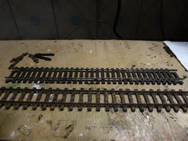

La prima cosa a cui mi sono dedicato stato modificare i binari; ho scelto dei vecchi binari già arrugginiti dal tempo
P1260579.JPG [ 154.5 KiB | Osservato 5271 volte ]
tagliata via la prima traversina innaturale
P1260581.JPG [ 156 KiB | Osservato 5271 volte ]
poi con un bisturi scolpite le altre in modo irregolare
P1260582.JPG [ 159 KiB | Osservato 5271 volte ]
tagliate nella parte posteriore per separarle tra loro
P1260585.JPG [ 150.5 KiB | Osservato 5271 volte ]
in questo modo le posso allontanare tra lor portandole a una distanza di 8mm che corrispondono ai 750mm del passo tra le traversine delle linee secondarie
P1260584.JPG [ 159.5 KiB | Osservato 5271 volte ]
P1260583.JPG [ 154 KiB | Osservato 5271 volte ]
P1260588.JPG [ 143 KiB | Osservato 5271 volte ]
sul primo binario che rimarrà scoperto ho previsto di fare in vista anche la doppia traversina della giunzione della campata
P1260638.JPG [ 148 KiB | Osservato 5271 volte ]
per rendere comunque uniforme il colore delle rotaie le ho ripassate tutte con del marrone terra d ombra
P1260640.JPG [ 149.5 KiB | Osservato 5271 volte ]
ora vanno ridipinte e invecchiate le traversine , ma per mostrare le fasi andrei fuori con il numero massimo di foto postabili... a domani il seguito
