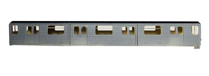

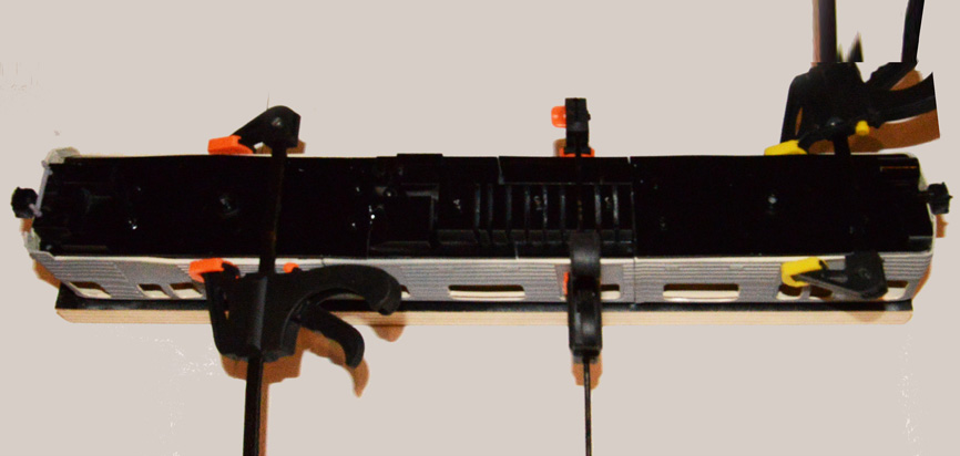

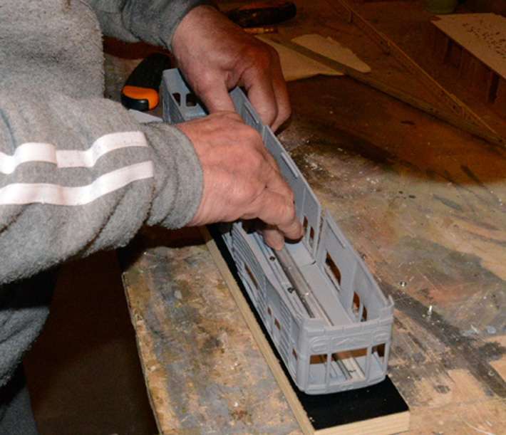

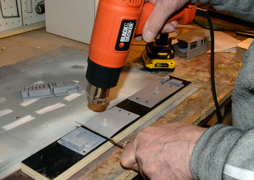

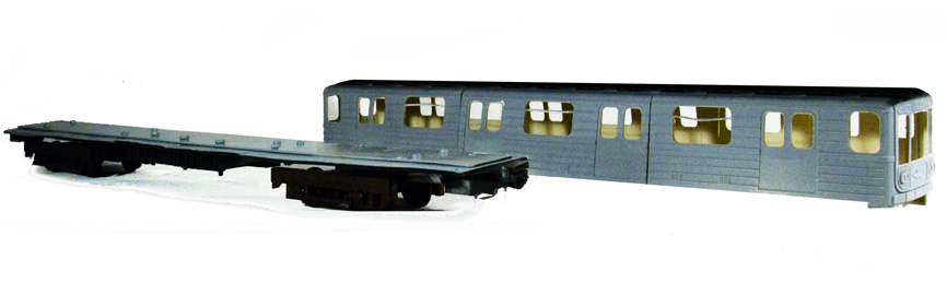

Non è stato semplicissimo. Date le dimensioni, abbiamo dovuto stampare la carrozzeria in tre pezzi, e
giuntarli con l'aiuto di due sezioni di profilato in alluminio avvitate sotto al tetto. Inoltre, si è reso necessario "spianare" i vari pezzi con l'aiuto del calore emesso da un phon.
F (49).JPG [ 182.59 KiB | Osservato 6110 volte ]
F (47).JPG [ 256 KiB | Osservato 6110 volte ]

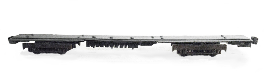

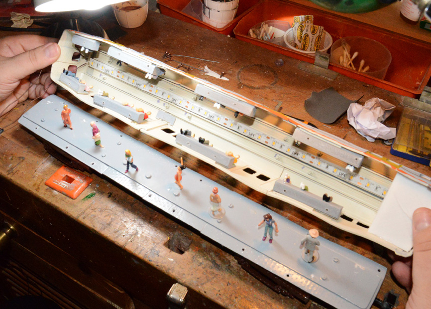

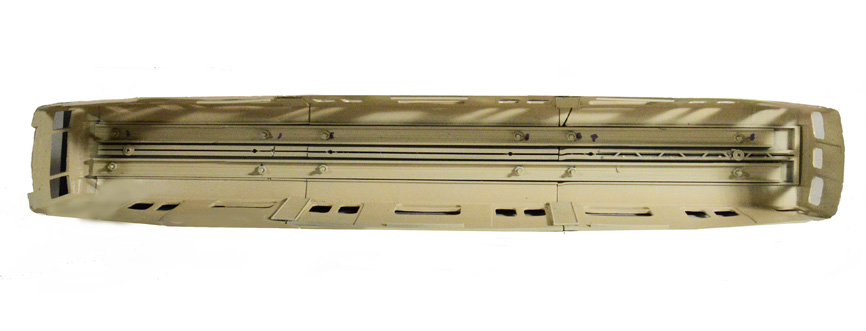

Ricavato un telaio da una lastrina di alluminio da 2 mm, vi abbiamo collegato le varie sottostrutture e i due carrelli.
F (51).JPG [ 43.45 KiB | Osservato 6009 volte ]

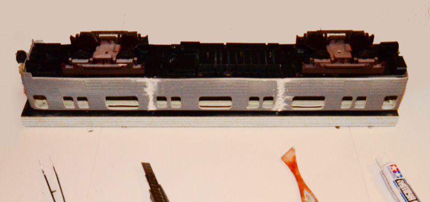

Saldamente uniti i tre pezzi della carrozzeria e verniciato l'interno, li abbiamo allineati prima di stuccare l'esterno e rendere meno visibili le giunzioni.
F (52).JPG [ 69.16 KiB | Osservato 6006 volte ]
F (53).JPG [ 58.02 KiB | Osservato 6006 volte ]
F (54).JPG [ 61.95 KiB | Osservato 6006 volte ]
F (57).JPG [ 88.29 KiB | Osservato 6006 volte ]
F (59).JPG [ 108.88 KiB | Osservato 6006 volte ]

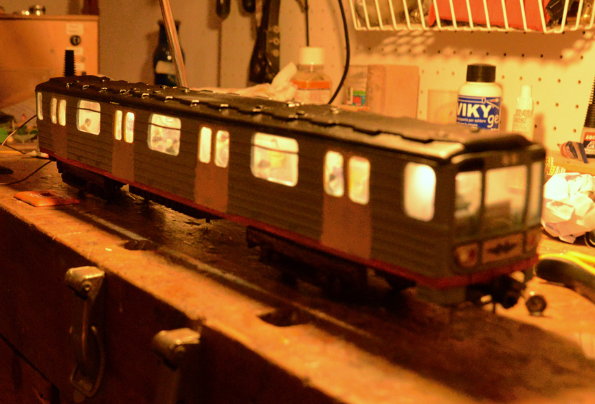

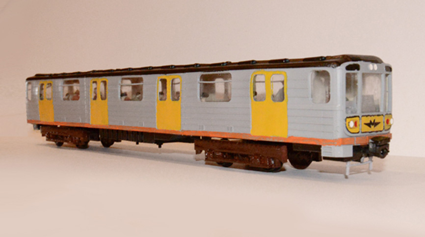

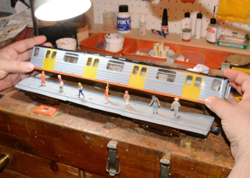

A questo punto abbiamo verniciato l'esterno, aggiunto i "vetri", i sedili, la cabina di guida e diversi figurini Preiser in scala 0, fissato una striscia di led per l'illuminazione interna, et voilà: ecco il risultato (quasi) finale, ovvero la versione riveduta e corretta di una carrozza della metropolitana di Mosca, ricavata da disegni reperibili gratuitamente sul web.
F (60).JPG [ 270.79 KiB | Osservato 6005 volte ]
F (61).JPG [ 227.08 KiB | Osservato 6005 volte ]
F (63).JPG [ 223.8 KiB | Osservato 6005 volte ]
F (64).JPG [ 102.08 KiB | Osservato 6005 volte ]

Ecco finalmente pronta la vettura della metropolitana in scala 1:45, lunga 46 cm e appositamente realizzata con la stampante 3D, che andrà a corredare il diorama dell'incendio a Museogiocando.
ma quelle deformazioni laterali sono state causate dall'incendio ?
non c'è modo di raddrizzarla ?
MessaggioInviato: domenica 19 giugno 2022, 22:00
Messaggi: 1676
Le deformazioni sono dovute al materiale impiegato per la stampa, troppo morbido per oggetti
di queste dimensioni. Stiamo lavorando per ridurle al minimo, piano piano, incollando dei pezzetti
di alluminio nella parte interna.
D'altronde, ci basta rendere presentabile solo la tre quarti, perché nel diorama la parte posteriore
rimarrà nascosta in galleria...

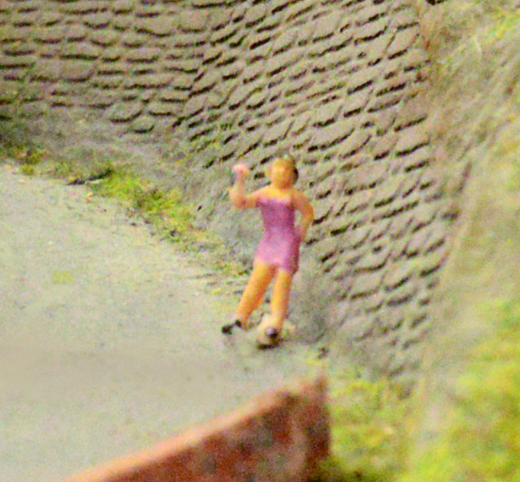

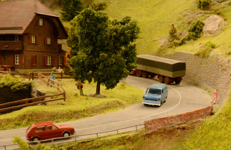

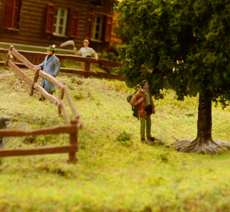

Scenetta a Museogiocando. Lungo la strada, la ragazza in minigonna fa l'autostop. Non appena una macchina si fermerà, il suo compagno col sacco a pelo in spalla uscirà da dietro l'albero dove si è defilato...
Confessate: l'avete fatto anche voi, secoli fa?
x.JPG [ 238.78 KiB | Osservato 5429 volte ]
xx.JPG [ 235.35 KiB | Osservato 5429 volte ]
xxx.JPG [ 276.11 KiB | Osservato 5429 volte ]

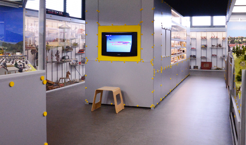

A Museogiocandostiamo montando i monitor, per mostrarvi le varie fasi della costruzione dei diversi plastici. E molto altro ancora...

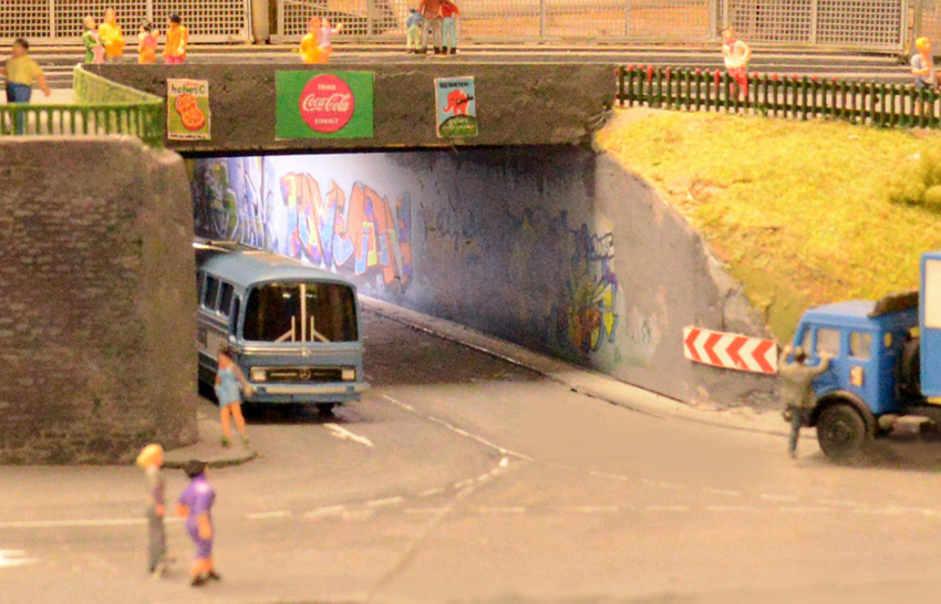

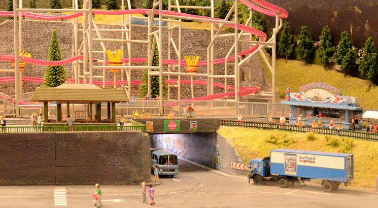

Scenetta a Museogiocando: sul plastico D, un autobus del Faller Car System sbuca dal tunnel che sottopassa l'ottovolante del luna park. La seconda foto evidenzia gli immancabili graffiti.
v (1).JPG [ 216.25 KiB | Osservato 5185 volte ]
v (3).jpg [ 217.75 KiB | Osservato 5185 volte ]

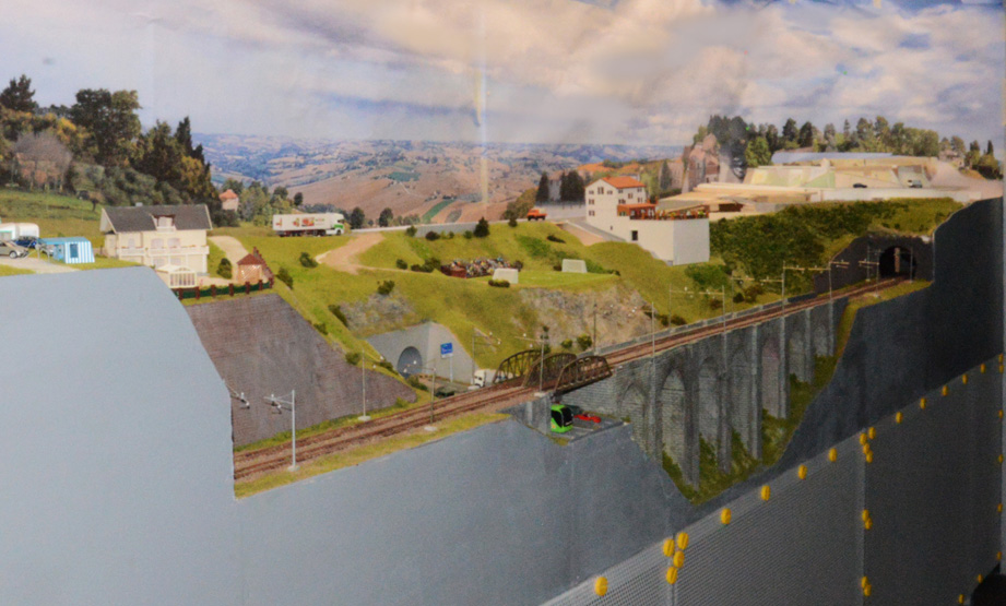

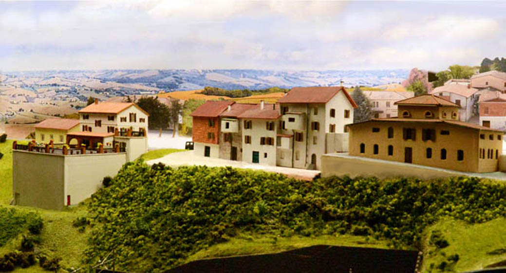

A Museogiocando, anche sul plastico di Piticchio sta arrivando lo sfondo. Per ora è di carta, giusto per controllare tutti gli allineamenti (e in effetti ci sono diverse correzioni da fare). Una volta messo definitivamente a punto lo stamperemo su forex.

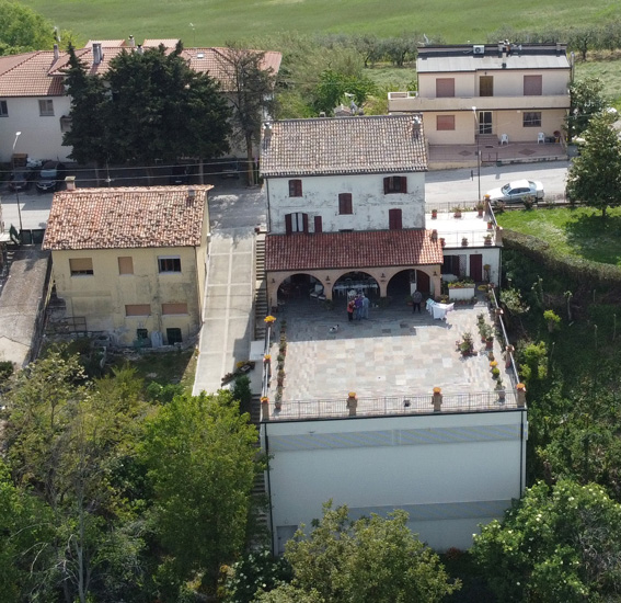

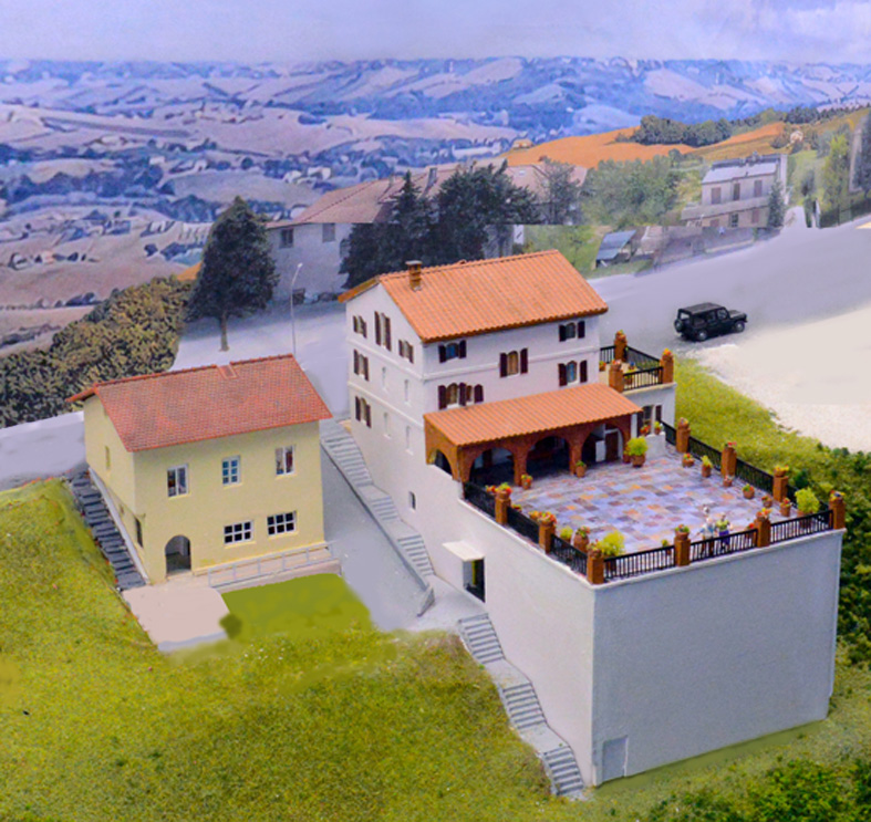

A Museogiocando fervono i lavori: sul plastico di Piticchio, al modellino della nostra sede principale abbiamo aggiunto quello della dependance, che abbiamo acquistato un anno fa. Adesso attendiamo che un qualche muratore ci aiuti a ristrutturarla, così come vorremmo che diventasse.
CA (5).JPG [ 277.03 KiB | Osservato 4531 volte ]
D (11).JPG [ 194.35 KiB | Osservato 4531 volte ]

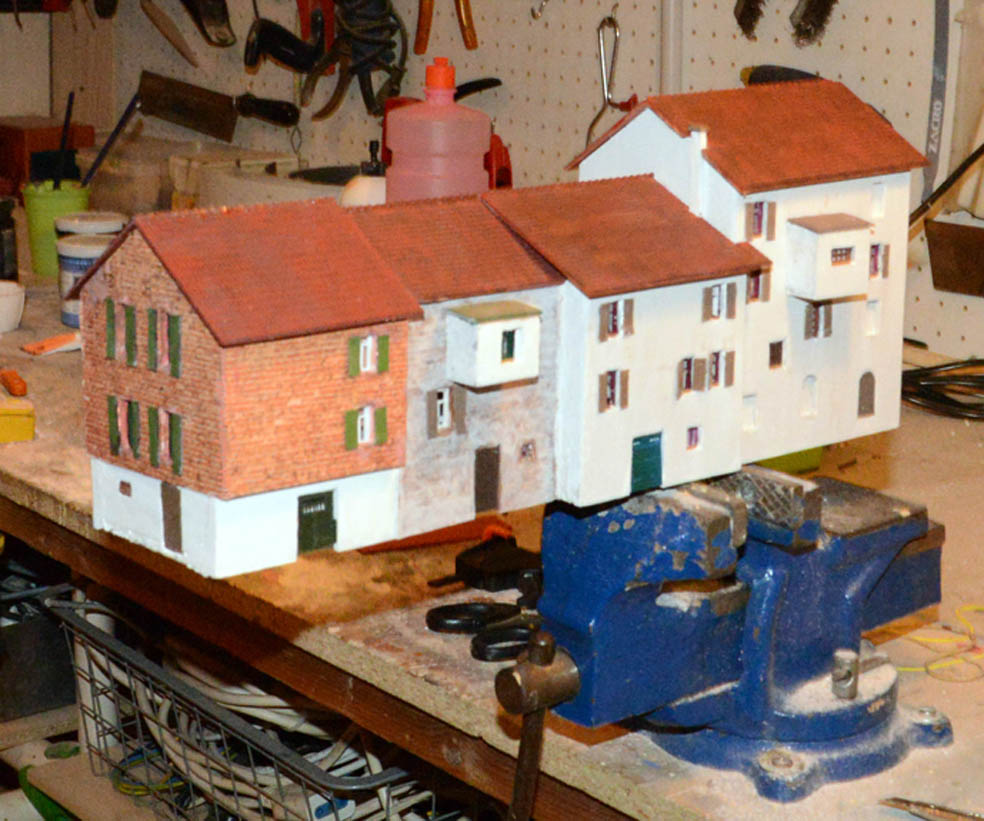

Passato il periodo delle vacanze, durante il quale abbiamo avuto praticamente tutti i giorni molti visitatori venuti da ogni parte d'Italia, sono ripresi lavori sul plastico F, che rappresenta il borgo di Piticchio dove ha sede Museogiocando. Ecco un altro gruppo di case quasi pronto (mancano ancora diversi dettagli: balconi, comignoli, grondaie, discendenti ecc).
b.jpg [ 157.48 KiB | Osservato 4138 volte ]
