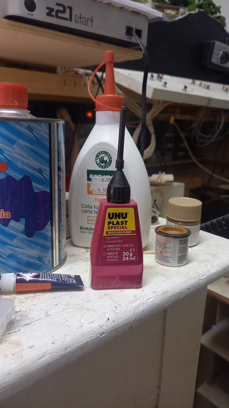

Ringrazio ancora tanto Alessandro e Fabrizio per i consigli, che terrò ben presenti. Ne approfitto per chiedere riguardo all'incollaggio: immagino che, essendo plastica, la colla migliore sia quella specifica che si usa per i kit di montaggio (come la Tamiya tappo verde) o sbaglio?

Allora, riguardo la colla, dopo tanti anni e tanti incollaggi, per il polistirene, mi trovo benissimo con la Rewell, e sono passato da faller, faller expert, tamya, etc.... Per l' abs, a parte la superiorità indiscussa del MEK, per non morire di miasmi, in cantina, ho scoperto, e provato con notevole efficacia, la Uhu, specifica per abs ed incollaggi di materiali plastici diversi, abs, polistirene, pvc. Mi sono trovato, a dir poco, benissimo.

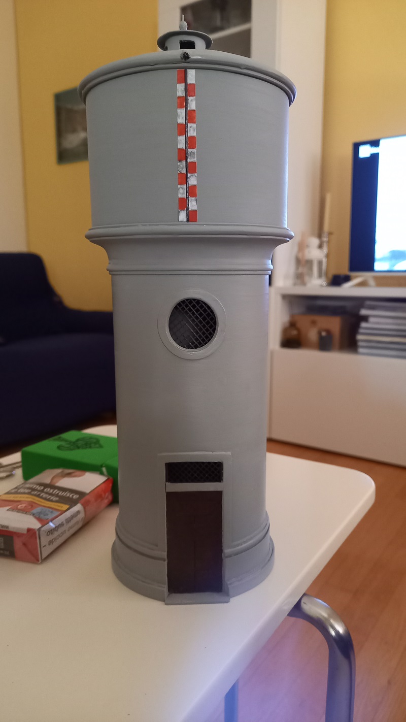

Inserisco un paio di immagini...
IMG-20220619-WA0005.jpeg [ 289.12 KiB | Osservato 3312 volte ]
20220618_152555.jpg [ 181.35 KiB | Osservato 3312 volte ]
 Oggetto del messaggio: Re: AUTOCOSTRUZIONE Etr 007 Stanga-Tibb Ferr. delle Dolomiti
MessaggioInviato: venerdì 1 luglio 2022, 20:31
La nuova colla, ed il serbatoio, realizzato con questa colla, in scala 0, ancora in costruzione.

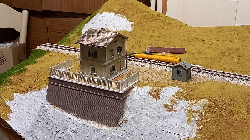

Ciao Fabrizio. Ti sento sempre parlare di OLFA (anche su TTM) e ho provato a fare una ricerca per capire esattamente cosa usi. Ho trovato decine di tipologie differenti. Mi puoi, per favore, mostrare un'immagine di quello che solitamente usi? Grazie e scusa la domanda.
MessaggioInviato: lunedì 4 luglio 2022, 19:45
Come no, ecco una immagine dove si vede abbastanza bene il cutter Olfa.
E' un po' mal ridotto, lo uso dal 1981, ma ne ho uno nuovo ancora sigillato nel cassetto degli attrezzi.
IMG-20210426-WA0011.jpeg [ 201.59 KiB | Osservato 3123 volte ]

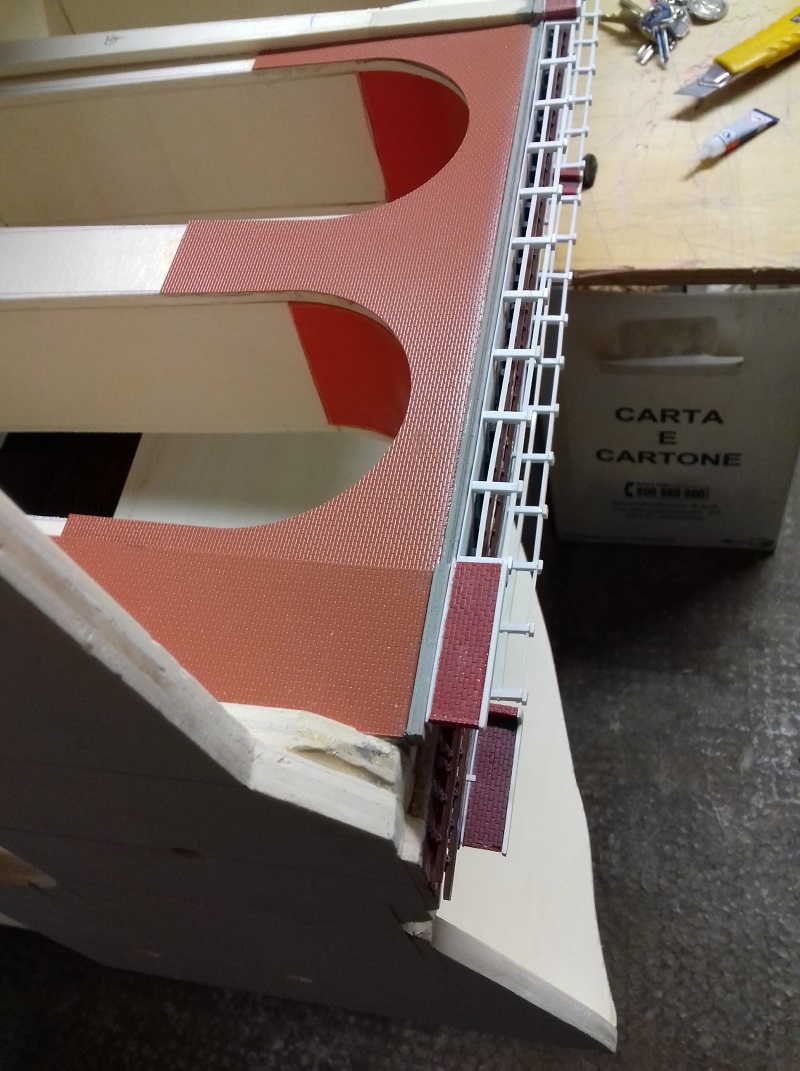

MessaggioInviato: lunedì 4 luglio 2022, 19:54
Qui, in alto a destra si vede meglio la lama.
IMG-20201209-WA0016 - Copia.jpeg [ 231.25 KiB | Osservato 3120 volte ]
