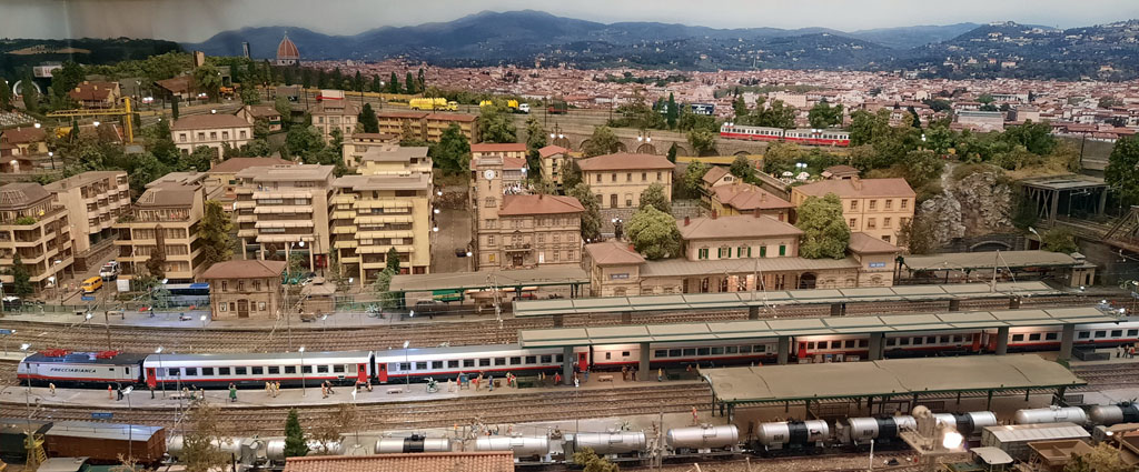

Frecciabianca nel verde ... (tutta la vegetazione è 100% digitale)
DSCF1103 BIS LT.jpg [ 205.38 KiB | Osservato 7487 volte ]

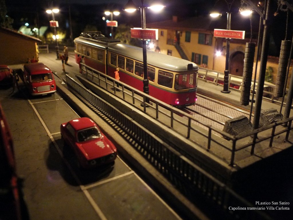

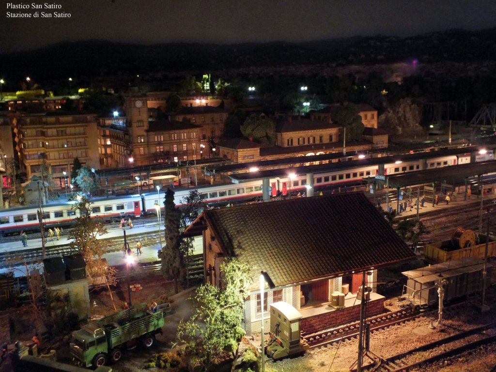

E quando cala la notte a San Satiro ? Si accendono le luci :wink:
DSCF1137 copia LT.jpg [ 143.74 KiB | Osservato 6072 volte ]
DSCF1132 copia LT.jpg [ 185.67 KiB | Osservato 6072 volte ]
DSCF1128 copia LT.jpg [ 170.27 KiB | Osservato 6072 volte ]
