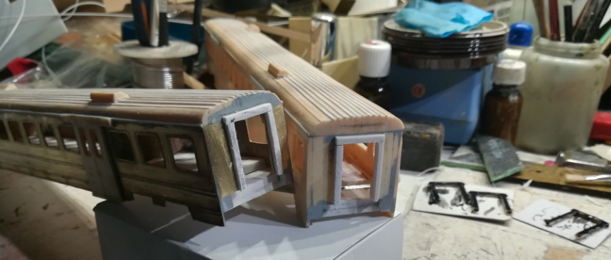

Innanzitutto grazie a chi apprezza (Batigol, Andrea Cavalli, Trenotto, ecc.)e a chi critica costruttivamente. I complimenti fanno sempre piacere e le critiche fanno sempre riflettere. Sono d'accordo con le costruzioni in ottone, da preferire, ma non disprezzo niente e mi adatto a quel che posso recuperare. Ho in mente di preparare un quadernetto in cui descrivere ulteriormente tutte le mie esperienze, in una sorta di storiografia del mio modellismo. Mah! Vedremo.
Tz: Ti rispondo come ho risposto in passato ad altri amici che mi seguono. Purtroppo non prevedo repliche né costruzioni in serie, poiché non ho più tempo né voglia di imbarcarmi in avventure commerciali. Anche qui le mie esperienze non sono molto felici. Inoltre si tratta di tecniche costruttive obsolete a mio modo di vedere e del tutto dilettantistiche. Non ho l'indole dell'imprenditore e sono ormai avanti nell'età, per cui sono dolente e lusingato per le richieste avanzate. Comunque spero che quello che scrivo sia utile.
Per Luca: tra poco arriverò a mostrare la motorizzazione e per chi ne ha familiarità dico subito che mi sono affidato alla motorizzazione LM, già utilizzata per le famose ALe 582 di SAFER/Ferfix. Una soluzione formidabile e definitiva.
Adesso posto altre foto in progressione.
Alle prossime.
Commento file: Da notare i pluviali lungo cassa e i profilati a U in posizione laterale sull'imperiale.
Lastrine iniziali23.jpg [ 228.51 KiB | Osservato 5008 volte ]

Un ulteriore step della mia ALe 724. I particolari stavolta sono le cannellature dell'imperiale.
Buona giornata.
Lastrine iniziali22.jpg [ 235.04 KiB | Osservato 4958 volte ]
Lastrine iniziali26.jpg [ 244.31 KiB | Osservato 4958 volte ]
Lastrine iniziali25.jpg [ 219.34 KiB | Osservato 4958 volte ]
Lastrine iniziali27.jpg [ 223.3 KiB | Osservato 4958 volte ]
