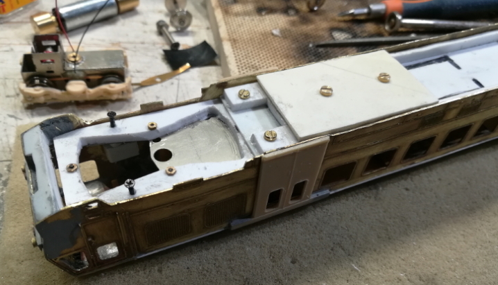

Grazie, Ludovico, per l'apprezzamento. Quando decisi di mettere mano a questo modello ero molto infervorito dalla tecnica appena acquisita e non badai alla complessità della costruzione, tanto che ho tenuto le lastrine per lungo tempo nel cassetto. Forse è stato un bene, visto che negli ultimi tempi sono più pratico di saldature e incollaggi, oltre ad aver fatto tanta esperienza.
Ti confesso che ho già affrontato il problema della verniciatura e nel prosieguo dell'esposizione vedrai i risultati. Esporrò una procedura inusuale e del tutto personale, ma che dà il giusto effetto finale. In effetti il modello è già quasi finito, ma l'esposizione segue una certa gradualità, poiché non avrebbe senso postare subito il risultato finale senza spiegare come ciò è stato raggiunto.
A proposito delle rimorchiate mostrate in foto sono già montate come si vede, ma non rifinite, visto che vanno eliminate tutte le griglie delle fiancate.
Adesso aggiungo altre foto in progresso, riguardante la motorizzazione.
Alla prossima.

 Oggetto del messaggio: Re: Speciale: ALe 724 in scala H0
MessaggioInviato: giovedì 21 luglio 2022, 13:58
Messaggi: 851
Ultime occhiate d'insieme.
Commento file: Si nota la modifica al piano di calpestio per ricostruire l'alloggio al motore, simile a quello dell'ALe 582 di Safer.
Lastrine iniziali41.jpg [ 232.46 KiB | Osservato 4434 volte ]

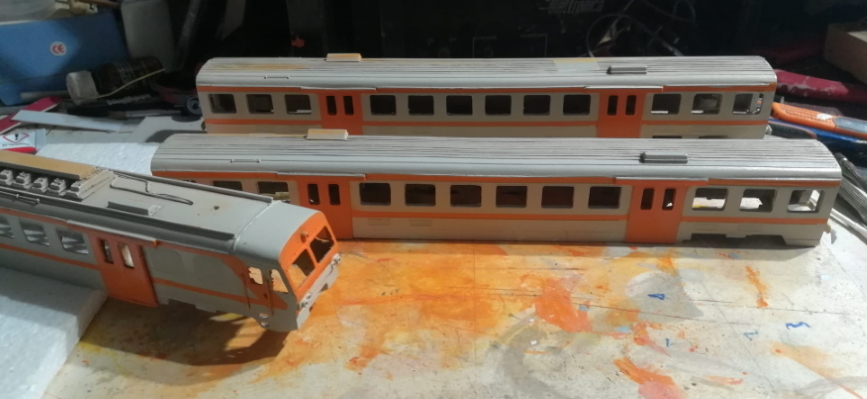

Buongiorno forumisti. Oggi posto delle foto che riguardano la verniciatura, ma non in ordine cronoclogico, in quanto vorrei esporre delle particolarità che forse interesseranno. Dato però che dovrò assentarmi per qualche tempo vi do un piccolo riassunto delle puntate finali, anche se dovrò ancora percorrere tanta strada di rifinitura.
Commento file: Prime fasi di verniciatura con il primer.
Lastrine iniziali44.jpg [ 234.26 KiB | Osservato 4327 volte ]
Commento file: La carrozze mancano ancora degli intercomunicanti con relative bussole di ingresso.
Lastrine iniziali45.jpg [ 232.27 KiB | Osservato 4327 volte ]
Commento file: Verniciatura finale, ma ancora da ritoccare in alcune parti.
Lastrine iniziali54.jpg [ 240.65 KiB | Osservato 4327 volte ]

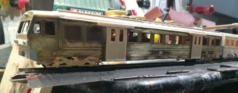

Buon pomeriggio amici e buone vacanze a chi si appresta a trascorrerle fuori casa. Riprendo a postare le foto con le ultime che percorrono la fase della verniciatura. Inizio con graudalità.
Lastrine iniziali46.jpg [ 236.97 KiB | Osservato 4106 volte ]
Lastrine iniziali47.jpg [ 243.7 KiB | Osservato 4106 volte ]
Lastrine iniziali48.jpg [ 242.85 KiB | Osservato 4106 volte ]

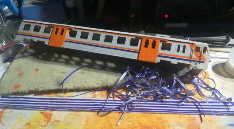

Aggiungo un altro passaggio che forse solleverà qualche curiosità.
Non tutto si deve necessariamente verniciare a spruzzo o pennello. Il decoupage aiuta spesso.
Lastrine iniziali50.jpg [ 226.56 KiB | Osservato 3981 volte ]
Lastrine iniziali51.jpg [ 237.63 KiB | Osservato 3981 volte ]
Lastrine iniziali52.jpg [ 243.95 KiB | Osservato 3981 volte ]
