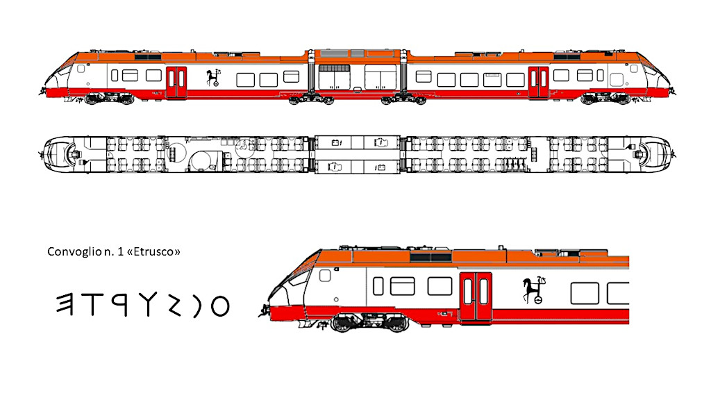

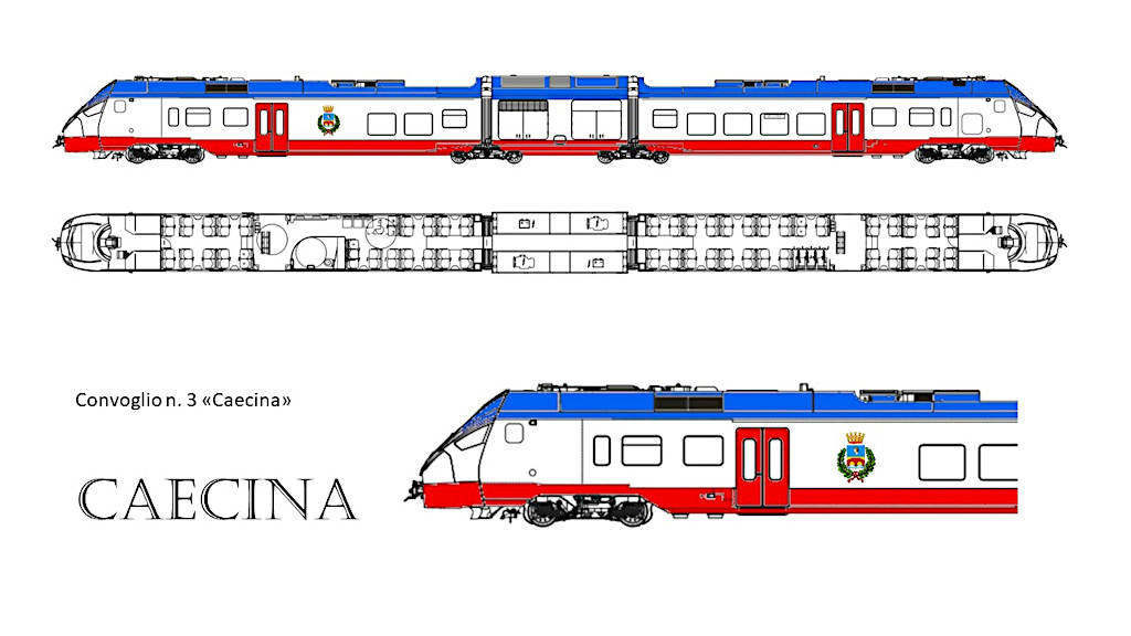

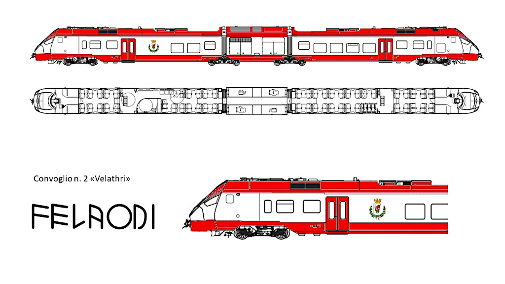

Ciao a tutti
sono ritornato dalla Terra Elvetica, dove assieme all'amico e collega Stefano Maggi abbiamo visitato lo stabilimento di Bussnang e abbiamo discusso della fattibilità tecnica di un convoglio che abbia le caratteristiche necessarie, che possono essere così riassunte:
- circolabilità su cremagliera, con pendenza massima superabile 100/1000;
- scartamento ordinario;
- soddisfacente le Specifiche Tecniche di Interoperabilità (STI) per la circolazione su linee ordinarie (resistenza al tamponamento 1500 kN, carrelli verificati a 5g, compatibilità con segnalamento sotto SSC, ERTMS/ETCS, etc.);
- capienza attorno a 80-100 posti a sedere;
- velocità massima in aderenza almeno 80-100 km/h,in cremagliera attorno a 30 km/h
- piano ribassato, posti per carrozzella/biciclette/monopattini.
Il personale di Stadler si è riservato di effettuare le dovute verifiche e simulazioni, ma c'è una molto buona probabilità che si riesca ad ottenere un treno del genere derivandolo dalla piattaforma FLIRT, limitando il numero di casse a due invece che tre come gli ATR803/BTR813 e dotandolo di riduttori per cremagliera.
Al momento non mi sento di dare ulteriori dettagli perché, come vi ho detto, l'ipotesi, ancorché ragionevole, è da verificare con calcoli e simulazioni. Lo stesso per quanto riguarda il sistema propulsivo.
Ad ogni modo, vi posto qui di seguito tre figurini, immaginando di personalizzare i tre convogli dandogli anche dei nomi, che si rifanno ai toponimi principali della zona e alla storia del luogo, che hanno riscosso il gradimento anche di Stadler.
Appena potrò farlo, vi darò ulteriori dettagli
a presto, un caro saluto
Marco

Ciao Marco e bentornato,
spero che Stadler dia un assenso positivo dopo le loro opportune valutazioni, sicuramente entrerà in gioco anche il fattore: "quanti ne vorreste? E quanti ne potremmo vendere ad altri potenziali Clienti?"
Se posso permettermi il figurino secondo me più equilibrato sarebbe il secondo!
Buon week end!
Mattia

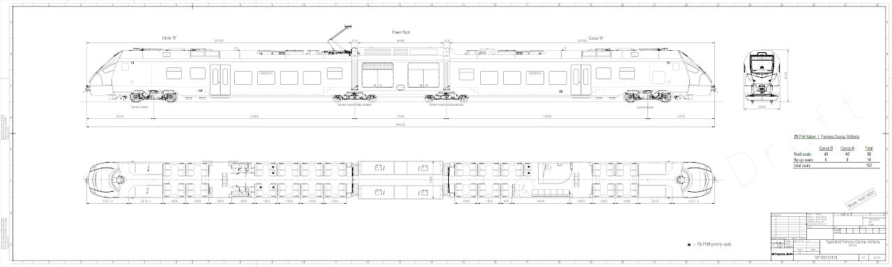

Gentilissimi
mi è gradito condividere con tutti voi il figurino del treno previsto per l'eventuale realizzazione della ferrovia a cremagliera Saline-Volterra, inviatomi dalla soc. Stadler in mattinata. Si tratta di un convoglio realizzabile a partire dalla piattaforma Flirt, con alimentazione bimodale pantografo+batteria, quindi operabile tanto sulla cremagliera quanto sul resto delle linee RFI in quanto già conforme alle STI per le linee principali. La propulsione avviene attraverso i carrelli di estremità in aderenza naturale e quelli interni, sotto l'articolazione Jakobs, sui tratti a dentiera. L'alimentazione pantografo-batteria si è rivelata la più promettente perché consente di derivare dalla catenaria tutta la potenza di cui abbisogna il convoglio sul tratto in salita, elettrificando il solo tratto Saline-Volterra, senza rendere necessaria l'elettrificazione di tutta la linea fino a Cecina. Parallelamente, la presenza del pantografo permette al convoglio di proseguire sulla linea tirrenica, sviluppando la velocità massima di 140 km/h.
un cordiale saluto
Marco Antonelli
