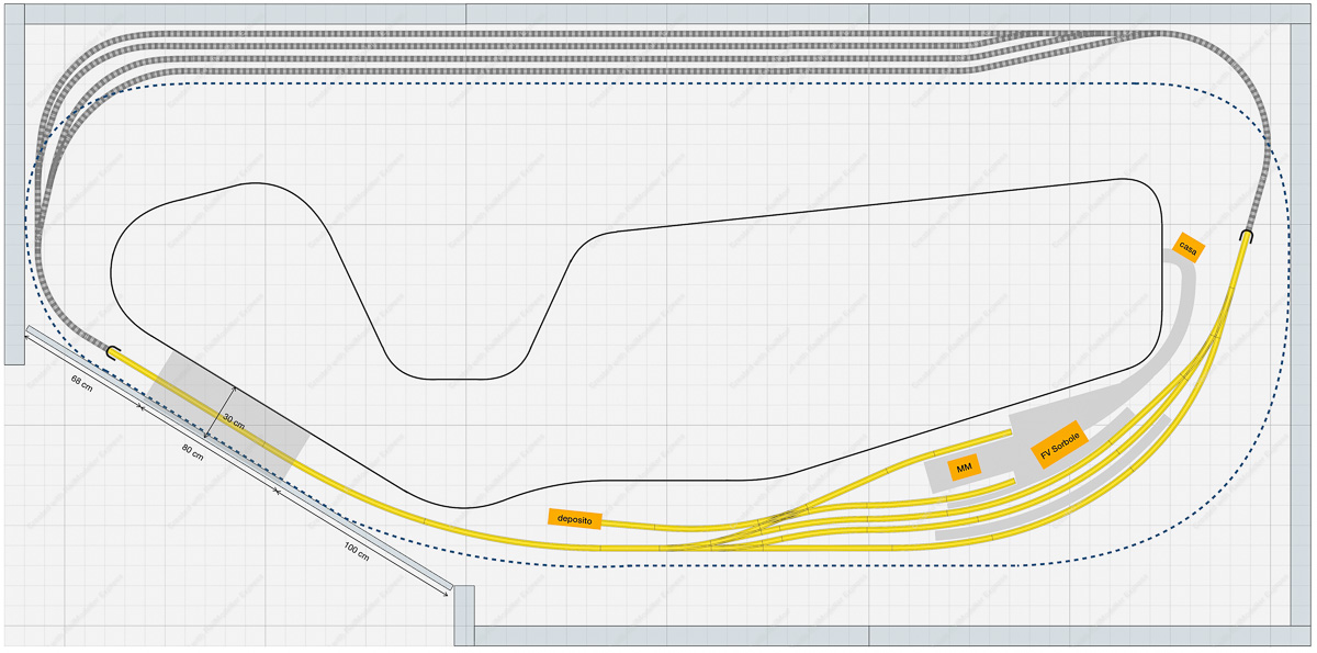

Buongiorno a tutti.
Mentre proseguono le prove per la scelta del software di controllo del nuovo plastico, studio anche i passi successivi.
Riguardo ai segnali, sto leggendo con interesse la discussione aperta da aln772calalzo ma per non inquinare il suo thread preferisco aprire un nuovo argomento.
Premessa: è la prima volta che mi cimento con FS e sono abbastanza digiuno in materia di segnalamento.
Ho però già letto, tra gli altri, i testi suggeriti da marco_58.
Nel mio "4S" la sezione FS è stata ispirata dall'amico Bomby.
Ecco il suo suggerimento e il mio progetto definitivo:
Progetto Bomby Sorbole.jpg [ 231.27 KiB | Osservato 6620 volte ]
Mio Progetto Sorbole.jpg [ 213.23 KiB | Osservato 6620 volte ]

...pensavo di inserire solamente i segnali di partenza, di tipo luminoso a due aspetti (rosso/verde).
Ho studiato a due alternative:
- nella prima c'è un segnale per ciascun binario con problemi di ingombro data la vicinanza dei binari 1 e 2.
- nella seconda c'è un solo segnale per direzione di partenza: meno spesa, risolti i problemi di ingombro ma decisamente minor appeal estetico.
Che cosa mi suggerite di fare?
Segnali sorbole-ipotesi 1.jpg [ 277.73 KiB | Osservato 6617 volte ]
Segnali sorbole-ipotesi 2.jpg [ 263.93 KiB | Osservato 6617 volte ]

...nel frattempo ho ricevuto un suggerimento per una terza ipotesi.
Segnali da ambo i lati per il binario di corretto tracciato (il n°3).
Un secondo segnale per lato per i primi due binari ipotizzando un traffico unidirezionale, limitatamente ai primi due binari.
Potrebbe essere una soluzione valida?
Segnali Sorbole - ipotesi 3.jpg [ 275.27 KiB | Osservato 6543 volte ]

Anche... ma su quello comune ai due binari devi mettergli il triangolo sotto.
Questo lo sapevo: i segnali che regolano le partenze dai binari 1 e 2 avranno il triangolo e solo quelli relativi al binario 3 non l'avranno.
Rimane il dubbio tra le tre soluzioni.
Al momento mi piace di più quella con 2 segnali per lato (ipotesi 3).
Ci sono altri pareri?
