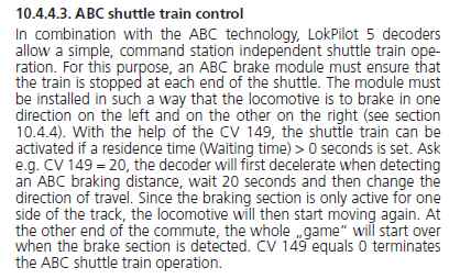

Bisogna anche avere installato un decoder che supporta tale funzionalità e poi impostare alcune CV del decoder.
Guarda sul manuale del decoder quali sono e che valori bisogna inserire.
In figura il capitolo riguardante gli ESU 5.
la "z1 black" è la Z21 (z maiuscolo).
2022-10-24_081425.jpg [ 25.73 KiB | Osservato 3219 volte ]

Occhio che quel paragrafo citato riguarda solo la possibilità di fare i treni navetta...quello circa la semplice frenata su 7na sezione con abc è un'altro...ora non l'ho sottomano (sono al parco col cane) ma poi vi dico...

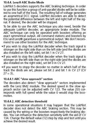

Mi scuso per l'immagine del manuale del Lokpilot 5 inserita erroneamente e ringrazio Alessandro per la correzione.
Questa è la pagina per il settaggio della frenata ABC.
2022-10-24_091915.jpg [ 47.47 KiB | Osservato 3190 volte ]
