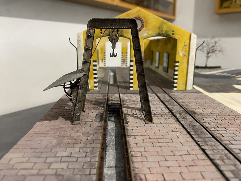

Buongiorno, ci ho messo tantissimo, ma alla fine il mattonato davanti alla rimessa è pronto. Intanto è tornata la bellissima " Capra " di Mfal, proveniente dall'altro plastico. Adesso devo fare l'interno della rimessa e pian piano arricchirò il piazzale antistante di cianfrusaglie!!!

E finalmente è terminata anche la pavimentazione all’interno della rimessa!

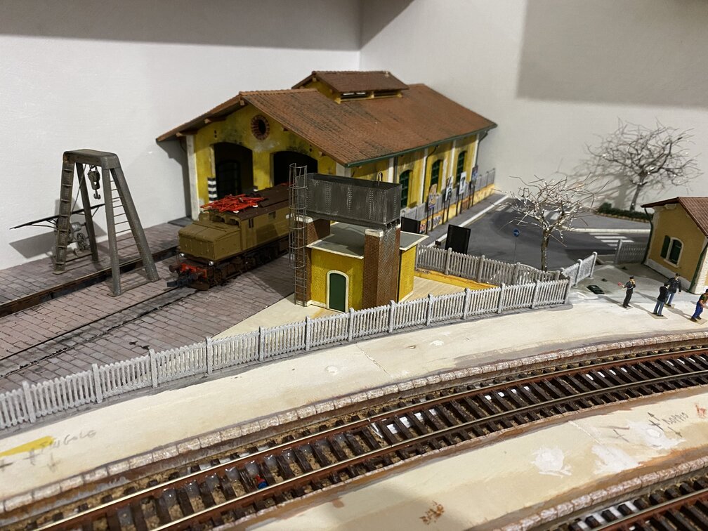

Dopo aver sistemato la rete Lan nella stanza per poter collegare la centrale digitale ho rimontato il tutto.
Visto l'andamento dei lavori nella stazione, devo cominciare a prendere anche decisione riguardo alcune strutture in mio possesso, smontate sempre dal vecchio plastico che mi piacerebbe riposizionare su questo. Avrei necessità di conoscere il vostro parere, sperando in un aiuto.
Iniziamo dalla cabina scambi di Mfal. Oggetto acquistato tanto tanto tempo fa, di sicuro più di 15 anni, che tutt'ora secondo me è un ottimo prodotto, un gran bel vedere. Diciamo che considerato gli scambi a monte e a valle, forse questa potrebbe essere la posizione migliore. Avrei preferito metterla più o meno nella stessa posizione tra i binari 1 e 2 , ma ci sta un pò troppo stretta. Quindi meglio all'esterno del binario 3. Che ne pensate?

estevan0000 ha scritto:
Alternativa alla posizione vicino alla rimessa, come visto in diverse altre foto di stazioni,il serbatoio, potrebbe anche essere alloggiato sul marciapiede alla destra della stazione, subito dopo la ritirata?
Un'altro oggetto interessante è un serbatoio di metallo poggiate su una base in muratura esagonale. Il modello molto bello è ancora da montare, ma visto che forse due serbatoi potrebbero essere eccessivi, non perdo tempo neanche a montarlo. Che dite?
Personalmente per il mio gusto, invertirei i serbatoi d'acqua e quindi lascerei quello rettangolare a lato ritirate (vedi foto 1) e posizionerei quello cilindrico nel triangolo vuoto a lato della rimessa locomotive... mi sembra meno impattante visivamente
E' vero che per le dimensioni della stazione due serbatoi possano anche essere troppo, ma non credo sia un caso totalmente irreale ... inoltre con la siccità che imperversa non vorremo lasciare i "cessi" senza acqua :lol:
Complimenti Stefano del tuo lavoro mi piace tutto!!
PS: peccato non poter posizionare la cabina scambi tra i binari ... se non interferisce con la sagoma limite dei tuoi modelli io un pensierino lo farei (magari limando un po la base)
