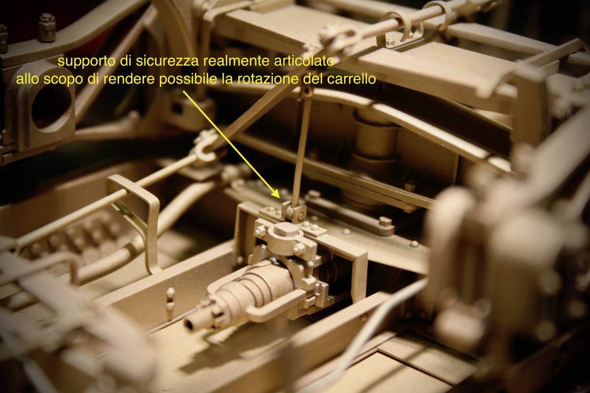

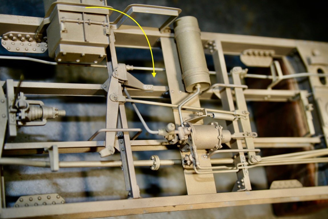

Ciao Antonio.
La cassa delle batterie sul telaio è solo appoggiata, per motivi illustrativi, accanto alla posizione definitiva adiacente al serbatoio ausiliario dell’aria, e il supporto interno non è ancora fissato.
I supporti sono comunque due, come vedi dalla foto.

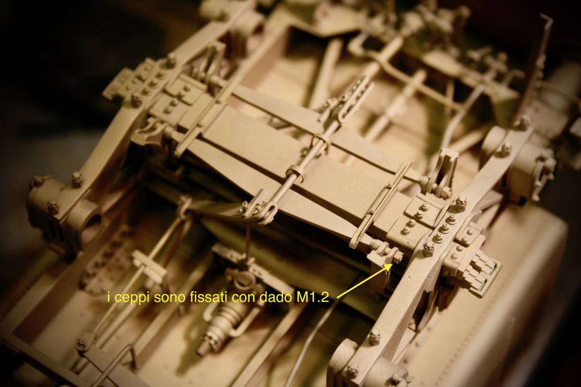

Una breve sequenza fotografica relativa ai carrelli definitivi applicati sul telaio completo.
Importante è stata la verifica della funzionalità della tiranteria del freno dopo il montaggio dei vari assemblaggi.
Per fortuna la rotazione del carrello non viene ostacolata dalla presenza dei numerosi particolari che non erano stati saldati sul primo prototipo.
Non sono state montate le sale per permettere di apprezzare meglio i vari dettagli.
