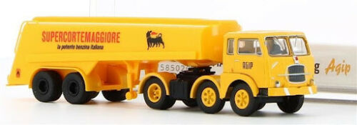

Guido Brenna ha scritto:
Concordo al 1000 per cento con quanto scritto dall'amico Aroldo.
Scelta della cisterna mono bocchettone "discutibile", in quanto per le cisterne in livrea di compagnie petrolifere erano decisamente più diffuse le kilolitriche con numerosi bocchettoni. La Supercortemaggiore, quindi per consegnare carburante ai distributori, è al limite dell'accettabile, in quanto esistono foto di cisterne in tale livrea con un solo bocchettone, ma sono state scattate negli anni cinquanta, quando le botti chilolitriche non erano ancora diffuse. E nemmeno il 690 era in circolazione negli anni cinquanta.
Corretto il commento circa il parafango, in questo caso completamente sbagliato, indipendentemente dalla cisterna con un bocchettone o con bocchettoni multipli.
Non credo che fare uno stampo nuovo per il parafango sarebbe costato così tanto da non prenderlo nemmeno in considerazione.
Capisco la necessità di dover dividere il corpo cisterna in due sezioni, per ovvie ragioni di stampaggio, ma la divisione in orizzontale porta ad avere due fessure ben visibili. Se avessero fatto come Herpa, dividendo la botte in due metà destra e sinistra, perlomeno avremmo avuto una sola linea visibile sul colmo superiore della cisterna, anzichè due sui lati.
Insomma, ancora una volta dobbiamo tapparci il naso e chiudere un occhio ed in ogni caso mettere mano a modificare, cosa per nulla gradita, almeno per quanto mi riguarda.
Ciao a tutti.
Guido
Riprendo dalla discussione di pag.32 sui vari difetti,sbagliati sulle cisterne,anche questo rimorchio,personalmente nemmeno non mi è chiaro,mi sa tanto di adattato,qualcuno può dare conferma,grazie.
s-l500.jpg [ 19.7 KiB | Osservato 4330 volte ]
 Oggetto del messaggio: Re: Brekina e le piu'amate dagli italiani
MessaggioInviato: venerdì 11 novembre 2022, 7:58
Messaggi: 610
Località: FREMO-Calabria
Mi pare di ricordare che si, é un falso. Se non sbaglio l'ho letto proprio in questa discussione.
MessaggioInviato: venerdì 11 novembre 2022, 11:47
Messaggi: 1626
Cisterna assolutamente crucca. Mai avuto in Italia cisterne con quello spiovente posteriore, neanche anonime! Se buttate via il semirimorchio, il trattore è passabile oppure no, a seconda di come volete considerare i già noti errori della cabina.

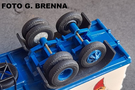

Miei pareri circa i semirimorchi prodotti da Rivarossi:
autobotte: bellissima, molto ben fatta, purtroppo un po' larga rispetto ai canonici 28,7 mm in esatta scala 1:87. Personalmente non lo ritengo un problema ed appena posso ne prendo qualcuna se a buon mercato;
furgone: molto ben fatto nella parete posteriore, coi dettagli delle cerniere e del chiavistello di chiusuraportelloni. Purtroppo il tandem degliassi è troppo spostato indietro, riducendo quasi a zero lo sbalzo tra ultimo assale e parete posteriore. Difetto dovuto all'interpretazione per "americanizzare" il modello. Larghezza pressochè in scala, mancanza totale dei gruppi ottici posteriori.
Per adattare entrambi i semirimorchi alFIAT 690T2 di Brekina, occorre lavorare sul perno di aggancio. Fatto ciò, la botte SUPERCORTEMAGGIORE fa un figurone agganciata al 690T2 Brekina, che però necessita almeno di una riverniciatura nel giallo corretto, che è quello delle botti Rivarossi.
Guido

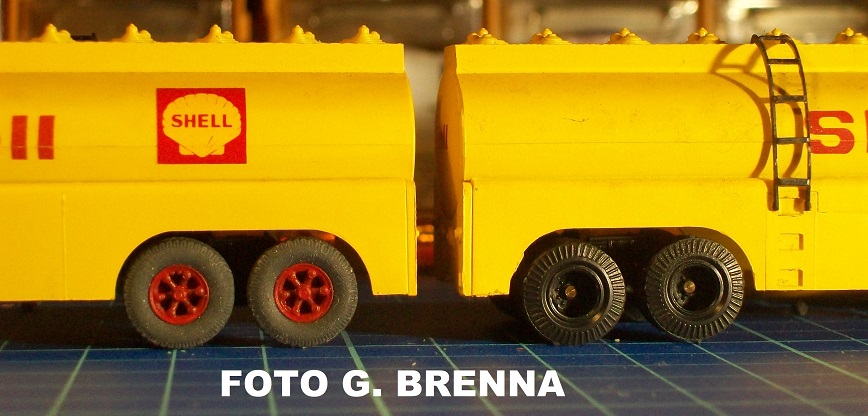

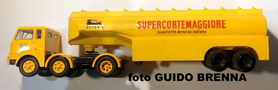

Qualche foto delle mie "elaborazioni".
A sinistra la cisterna Shell elaborata con ruote mie, a destra quella originale.

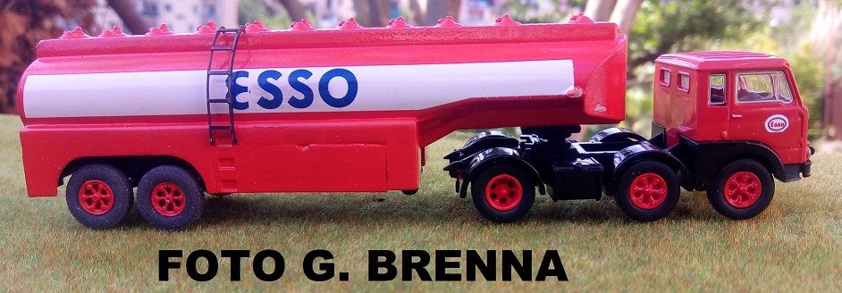

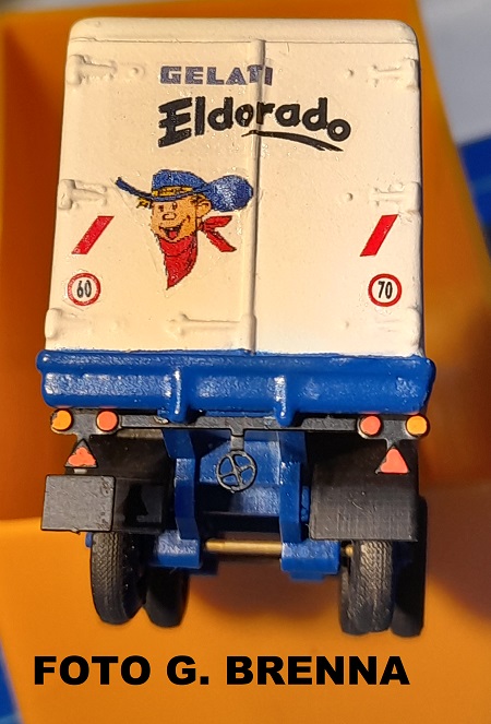

Cisterne Rivarossi agganciate a trattori Brekina. Il perno di aggancio non è ancora stato modificato.

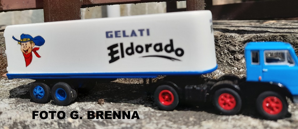

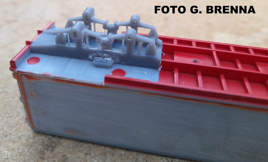

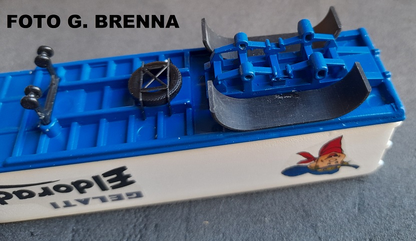

Elaborazione approfondita del semirimorchio furgone

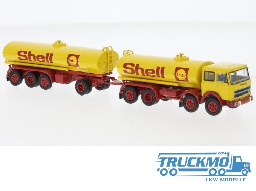

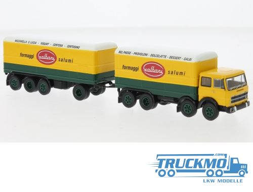

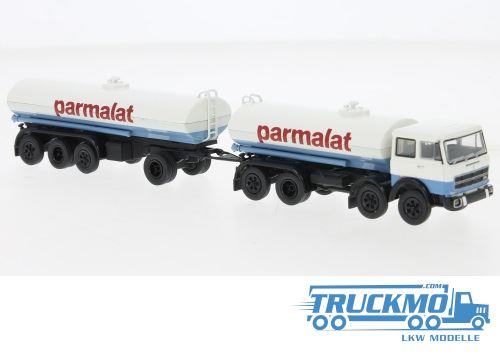

Novità Brekina per il mercato italiano,lo stampo è sempre lo stesso standardizzato,addirittura la stessa cisterna per carburanti con una livrea trasporto latte,spero che sia vera.
Antonino

antonino10 ha scritto:
Novità Brekina per il mercato italiano,lo stampo è sempre lo stesso standardizzato,addirittura la stesa cisterna per carburanti con una livrea trasporto latte,spero che sia vera.
Antonino
Considerato le ultacentenarie norme italiane in fatto di alimenti ... quella cisterna trasporto latte è da sequestro immediato e galera.
