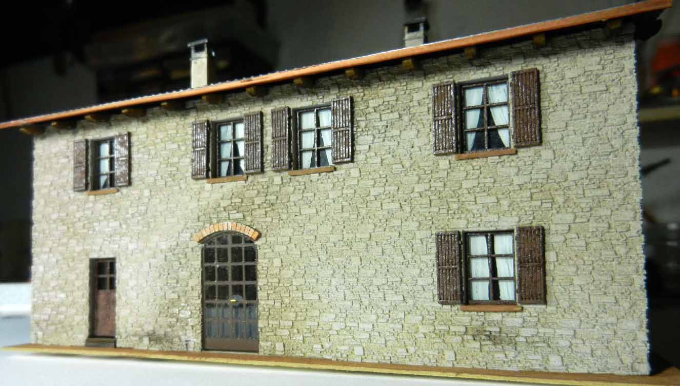

Ad esempio io ho la necessità di realizzare un muraglione di altezza 16 cm ... commercialmente esistono, anche ben fatti sia commerciali sia artigianali, ma tutti di altezza non superiore a 12,5÷13 cm, per cui ogni tanto passo il mio tempo a incidere pietre sul polistirene :roll: :?
Purtroppo per il momento, pur avendo qualche infarinatura di modellazione 3d, non mi sono mai cimentato nel provare a realizzare qualcosa (ad esempio i muri) poi da provare a stampare in 3d tramite service esterno o amico dotato di stampante per mancanza anche di conoscenze specifiche dell'argomento stampa ...(magari un breve cenno sul tuo sito delle procedure da te adottate, delle tue prove ed errori iniziali, potrebbe invogliare me e qualcun altro a provare :wink: )
Santino
Santino, si possono ottenere risultati analoghi anche usando il taglio + incisione al laser, su supporti diversi (compensato, cartoncino, ecc.).
Con il laser si può andare facilmente su misure superiori (dipende, ovviamente, dal piano di taglio).
Questo è un esempio in H0.

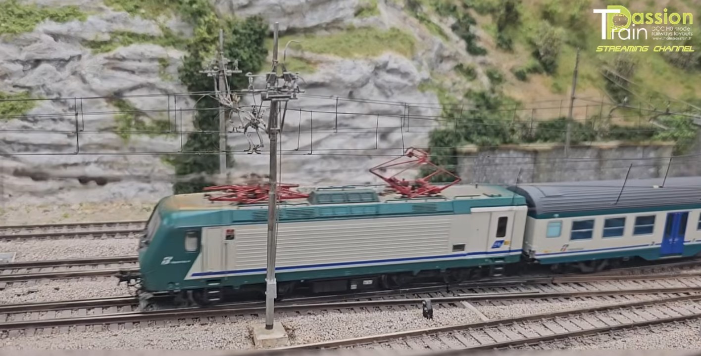

Buongiorno a tutti, sono arrivato al punto che più mi preoccupava... il funzionamento è l'affidabilità della catenaria, e posso dire che i miei calcoli sono risultati esatti.
Oggi tutti i convogli possono girare con i pantografi in presa. La catenaria è solida pur se molto sottile e non si flette sulla spinta dello strisciante.
Per quanto riguarda il plastico sto ultimando il paesaggio del lato destro. Terminato questo mancherà solo la copertura dell'elicoidale destro, già iniziata tempo fa, che richiederà però una nuova progettazione.
Al posto del sistema di movimento delle auto cercherò di inserire una tramvia che vedrà, si spera, circolare il tram di Torino 2800 prima sottoserie
Qui sotto c'è il link al video della linea aerea funzionante.
https://youtu.be/YuaAt5Gj4dA?si=oe5ToMCAipkdc1a6
