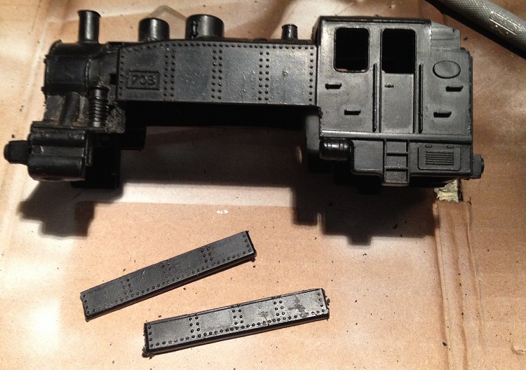

Ciao a tutti, ecco una mia nuova avventura:
Mi hanno regalato alcune locomotive giocattolo acquistate ad un mercatino dell'usato, tra le quali c'èra la famosa Gr831 Jouef, che in realtà non ha niente a che vedere con la Gr831.
Ho notato però alcune piccole somiglianze con l'originale, perciò mi sono detto: Scatta L'elaborazione!
Eccola quà:
831jouf.JPG [ 62.37 KiB | Osservato 10250 volte ]
Smontata la scocca e iniziati i primi tagli;
Primi tagli 831.JPG [ 163.79 KiB | Osservato 10250 volte ]

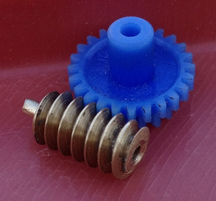

MessaggioInviato: giovedì 30 ottobre 2014, 21:20
Messaggi: 1026
Ti ringrazio del figurino, quello che avevo era meno dettagliato.
Ho preparato il gruppo motore e per la prima volta in vita mia ho provato a fare al tornio una vite senza fine:
Vite senza fine autocostruita.JPG [ 140.19 KiB | Osservato 9535 volte ]
Gruppomotore 831.JPG [ 133.62 KiB | Osservato 9535 volte ]

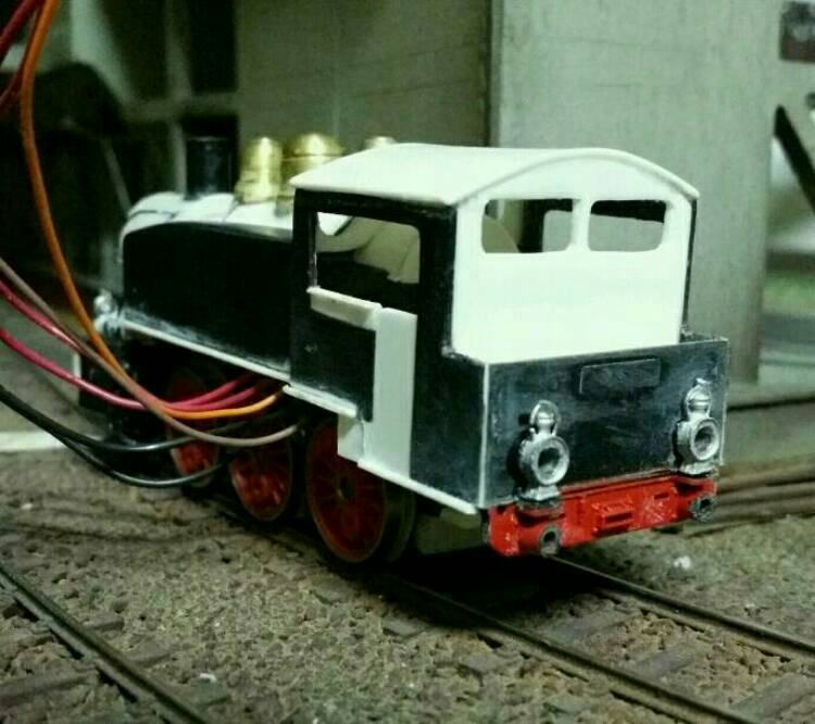

MessaggioInviato: lunedì 6 aprile 2015, 20:41
Messaggi: 1026
Ciao a tutti, il progetto non è abbandonato, procede solo lentamente.....
scoccatelaio.jpg [ 48.3 KiB | Osservato 9184 volte ]
scoccatelaior.jpg [ 59.46 KiB | Osservato 9184 volte ]
