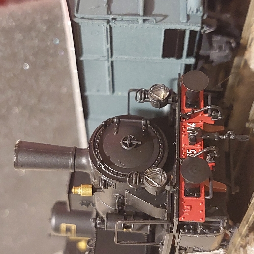

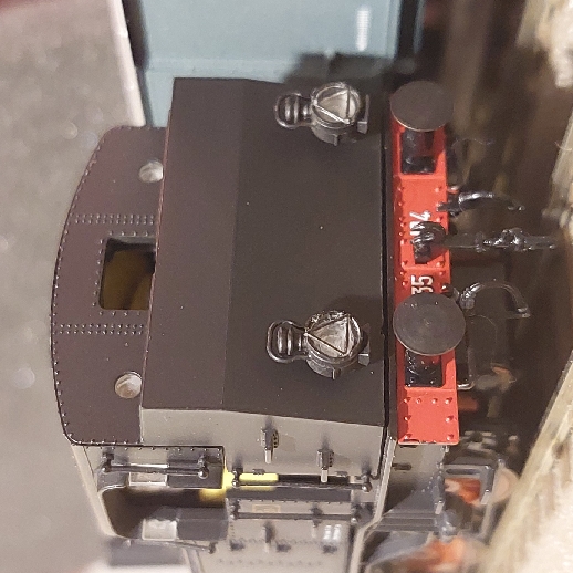

Per migliorare l'aspetto della loco, dovreste dipingere l'interno delle lanterne di argento e i ferretti dei vetrini di nero.

Dovresti anche eliminare il trasparente centrale sul retro della cabina (vedi la foto di "riccardo m"): quello non è un finestrino ma un apertura per poter manovrare con i ferri da fuoco.

Ho recepito gran parte dei consigli, tolto il vetro posteriore, argentate le parabole dei fanali, anneriti o sporcati i leveraggi di lato a sinistra, la valvola dietro il fumaiolo, le cornici dei vetri e il fischio:

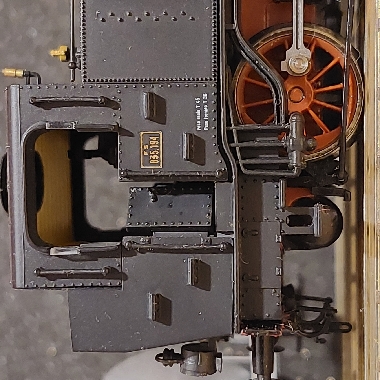

 Oggetto del messaggio: Re: Manutenzione FS Gr.835 Rivarossi - produzione anni '90
MessaggioInviato: lunedì 30 gennaio 2023, 18:17
Messaggi: 1092
Salve.
Ottimo lavoro. Però mi sono accorto che non
hai eliminato il biellino del tachigrafo che
erroneamente RR ha riprodotto anche sul lato
destro. Ecco come è il lato destro una volta
eliminato tale biellino.
Riccardo
20230130_180515_resize_80.jpg [ 133.34 KiB | Osservato 6273 volte ]
MessaggioInviato: lunedì 30 gennaio 2023, 19:03
Messaggi: 929
Località: Viareggio
Riccardo un piccola precisazione: il biellino non è quello del tachigrafo (di cui le 835 erano sprovviste) ma del comando della pompa Michalk per la lubrificazione dell'apparato motore (cilindri e distributori) che Rivarossi aveva riprodotto erroneamente anche sul lato destro.
Carlo
MessaggioInviato: lunedì 30 gennaio 2023, 19:21
Messaggi: 1092
Caro Carlo, grazie mille della precisazione. Si impara sempre qualcosa.
