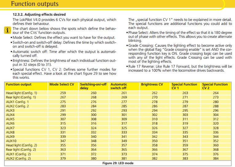

Salve per favore cv per regolare intensità fanali decoder Esu v4 loco 740 108 hr sound grazie

Prima di tutto insisto sul dire che bisogna leggere i manuali.
Poi per l'intensità (brightness) delle luci anteriori (front light), come si può vedere sulla pagina del manuale allegata, bisogna usare la CV262 tramite valori che vanno da 0 a 31.
Prima di impostare questa CV bisogna assicurarsi che i registri indice siano impostati correttamente, come viene specificato sulla pagina successiva dello stesso manuale (ESU LokPilot V4.0), e cioè CV31=16 e CV32=0.
