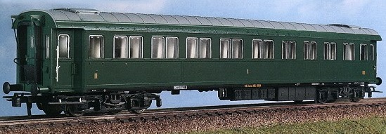

Però abbiamo anche questa ACME ….
039801CD-4D07-40A3-BB1B-74208A10334C.jpeg [ 135.85 KiB | Osservato 3125 volte ]

Sí, Andrea, avevo trovato la storia nel sito qui sotto.
https://scalaenne.wordpress.com/2021/11 ... e-origini/
Prima tela olona.
Poi solo ricasco metallico, sia verde che argento.
Poi, sempre secondo quanto riportato nel link qui sopra, dal 1926, tutto metallico.
Quindi, se questo è vero, si potrebbe anche evitare la
spianatura del tetto, ambientando la carrozza dopo
quell'anno.
