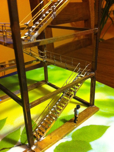

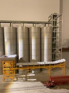

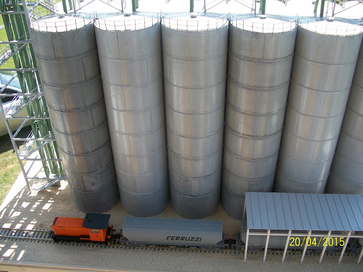

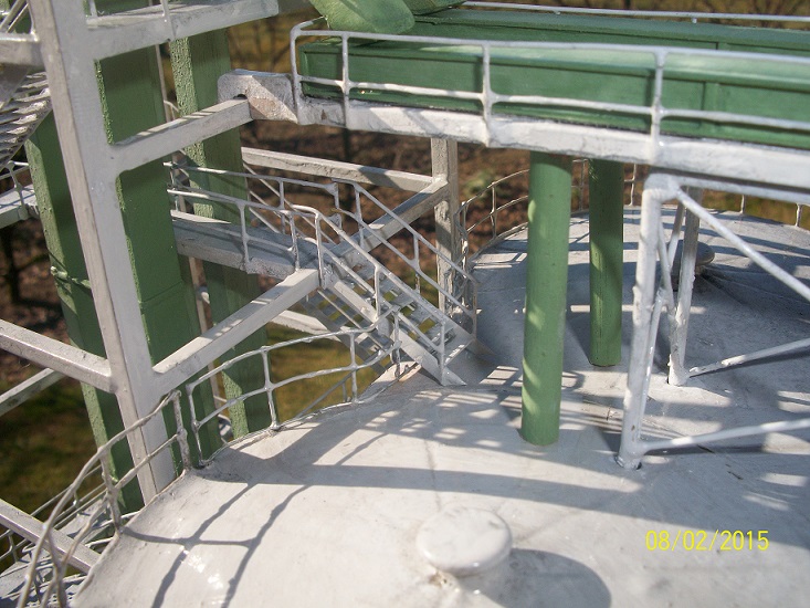

ringrazio Antonio per i complimenti..colgo l'occasione per postare qualche altra foto..
saluti enrico

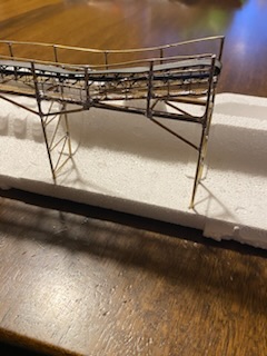

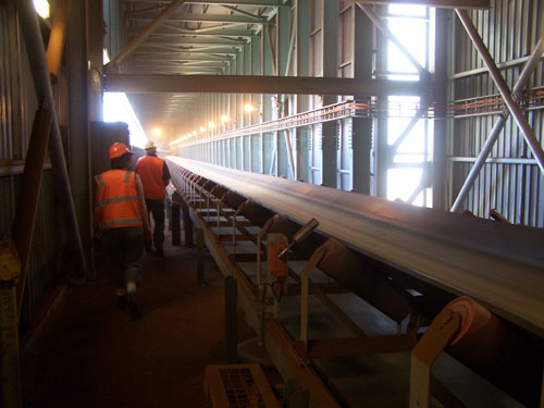

ciao a tutti e grazie..purtroppo i lavori non sono andati avanti causa mancanza di tempo...ho semplicemente abbozzato la fase successiva cioe' la costruzione del nastro trasportatore sempre realizzato in ottone..eccone in foto uno reale.ovviamente anche le coclee ma ancge gli elevatori a tazze sono presenti in un impianto di movimentazione cereali...
saluti enrico

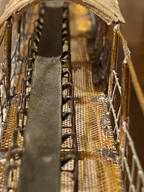

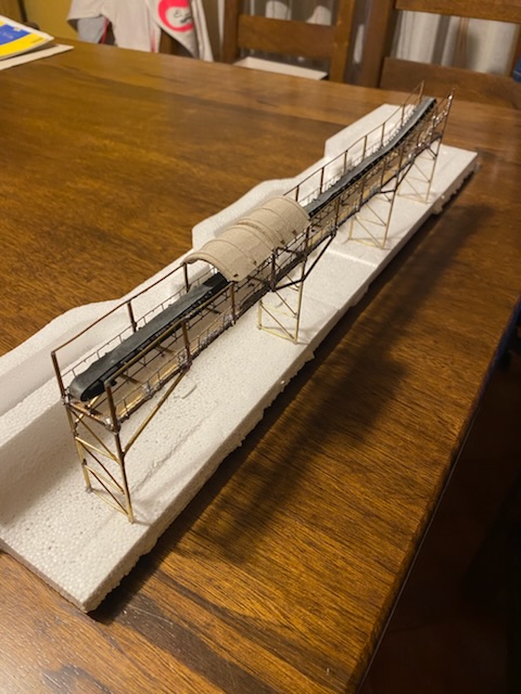

Buonasera a tutti. Dopo parecchio tempo riprende qualche lavoro sul diorama. Riparto dove avevo lasciato cioè dalla costruzione del nastro trasportatore per l’alimentazione del silo. Anche questo saldato in ottone . Allego qualche foto. Saluti Enrico

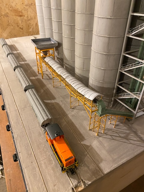

Avanzamento lavori sulla banchina portuale. Posizionamento binari annegati nel cemento sua per la gru che per i carri, nastro trasportatore e tramoggia per lo scarico dei cereali dalla nave

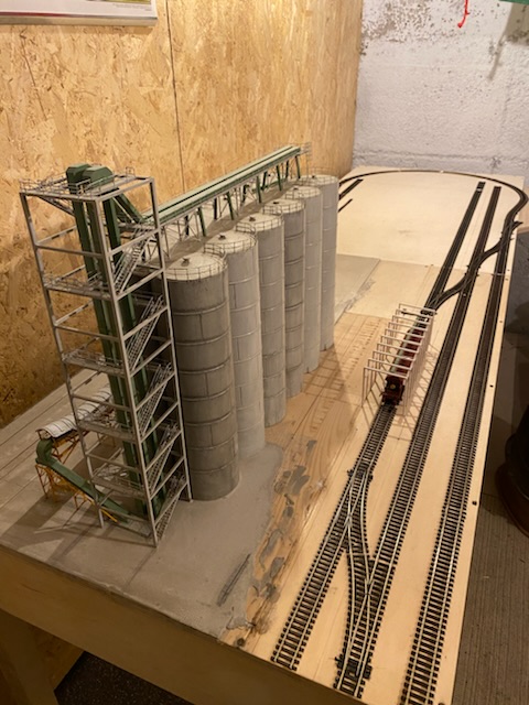

Buonasera a tutti..ho aggiunto un modulo (120x75) e completato il tracciato del raccordo portuale con l’ingresso al capannone di carico delle tramogge. Il nuovo modulo dovrebbe ospitare il piazzale di sbarco e carico sui vagoni di coils e travi/lamiere d’acciaio.
Binari Peco codice 100
Saluti Enrico

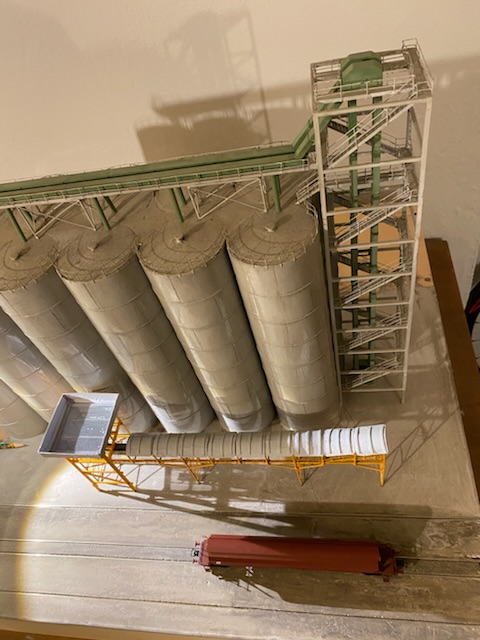

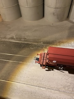

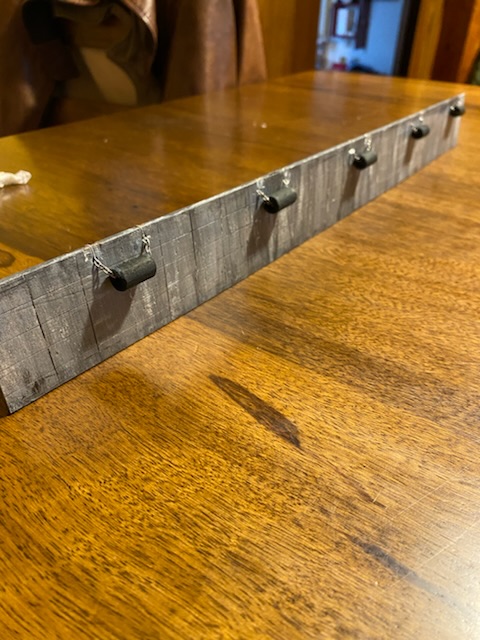

Grazie Stefano.. qui un altro dettaglio della linea di scarico e della banchina con i paracolpi per le navi (da completare)
Saluti Enrico…Forlì
