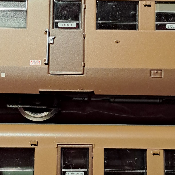

Dal set 2052 contenente le ALn556.2217+2225, ho notato che sulla motorizzata (2217) la ritirata....non c'è!.
Sull'unità folle (2225) è giustamente posizionata sulla cabina posteriore lato macchinista (foto 3), dotata di vetro opaco con parte superiore apribile a pantografo e sono presenti i due areatori, mentre sulla motrice non è presente né il vetro opaco né la riproduzione del finestrino apribile.
Mi pare evidente che in fase di assemblaggio della motrice abbiano utilizzato la stessa striscia di vetrature per ambo i lati, ipotesi confermata anche dalle scritte sulle portiere "vietato salire" ed "uscita"(foto 1) che si trovano a non essere speculari ed invertite, su un solo lato, rispetto all'altra automotrice.
Volevo domandare a chi le possiede se anche i loro modelli presentano la stessa anomalia oppure se si tratta solo dei miei.

Ho i modelli ma non sotto mano. Però in internet si trova un video di presentazione di queste automotrici OsKar, fatto da un noto negozio di Torino, in cui si vede chiaramente che entrambe le ALn sono corrette.
Lo stesso lo si può riscontrare dalle foto pubblicate da un noto negozio di Milano.
Mi sa che purtroppo è fallata la tua...
Pier
