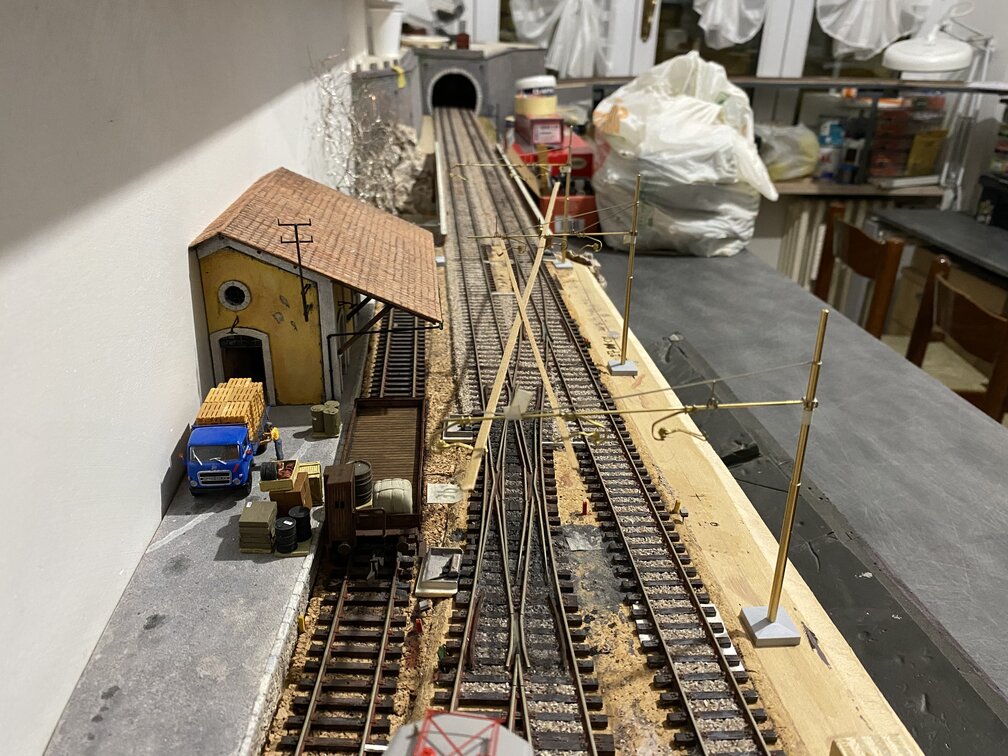

Sono veramente lento, troppo poco tempo da poter dedicare! A distanza di una settimana realizzato il secondo palo nelle sue parti essenziali, i particolari di arricchimento arriveranno successivamente. Anche in questo caso la mensola e i suoi tiranti, sono solo poggiati.
Su questo secondo palo ho dovuto fare anche una modifica della posizione degli isolatori della corda portante del secondo ragno, visto che il tirante più lungo “ dava fastidio “. Soluzione osservata in diverse foto al vero!
Occhio che la zampa di ragno più esterna va girata: deve tirare il filo all'esterno.
Generalmente si fa in modo che il filo proveniente dal ramo deviato quando arriva sulla punta dello scambio stia dal lato opposto rispetto alla direzione di provenienza. Per mantenere la poligonazione, quindi, verso il calcio dello scambio il filo deve essere tirato nella direzione opposta. Idem per lo scambio inglese, dove la conformazione del filo è un po' particolare (a losanga).

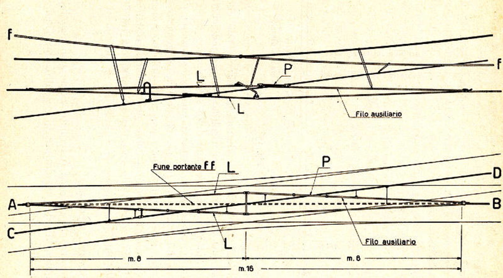

Ciao Bomby, quello che mi dici mi manda un pó in confusione.
Intanto lo schema di catenaria sull´inglese sara questo, giusto?
imgonline-com-ua-resize-X9jgrUuR6Uei4h9.jpg [ 169.91 KiB | Osservato 3658 volte ]
Se lo schema é corretto, non é meglio se il filo viene tirato verso l´interno? Cosí si stringe l´angolo e si diminuisce la possibilitá che il pantografo scappi fuori!
Se il mio ragionamento é sbagliato e l´ultimo ragno del secondo palo non é nella giusta posizione, allora devo girare anche l´ultimo ragno del primo palo per riportare il filo verso l´interno?

In base a come ho realizzato il secondo palo, ho realizzato il terzo. È sbagliato?

Puoi avere ragione eh... Sugli scambi normali è come ho detto. Bisognerebbe trovare qualche foto per riferimento.
Sul pc dovrei avere un vecchio manuale sulla linea aerea, in questi giorni ci guardo se viene scritto qualcosa in merito.

Io di schemini ne ho tanti, ma nessuno che indica la posizione dei ragni se non sulle curve e sui rettilinei. Secondo me non ci può essere una regola fissa. La loro posizione dipende dalla conformazione delle rotaie, dalla posizione del ragno del palo prima o di quello dopo, l’importante è che siano contrapposti facendo fare zig zag al filo, eccezione fatta per le curve!
Ok, alla fine grossomodo funziona come negli scambi semplici... Alla fine dovresti girare solo l'unica zampa di ragno di cui ti parlavo l'altro giorno.
Il manuale che avevo salvato diceva che fosse necessario fare in modo che la pressione del conduttore in presa non sia al centro dello strisciante, ma spostato verso il filo del binario deviato: i conduttori nella zona di incrocio devono essere poligonati verso l'interno dei due rami dello scambio. L'incrocio dei fili deve avvenire in una zona tra il cuore e gli aghi dello scambio.
