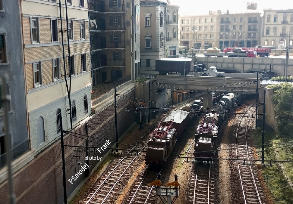

http://psmodeltorino.org/2022/05/30/le-macchine-sul-plastico-e-431-a-savona/
C'è sempre una soluzione.
Both_554-Frank.jpg [ 296.94 KiB | Osservato 1860 volte ]
