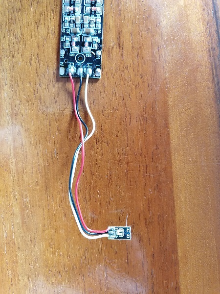

Ecco la foto delle luci
IMG_20230306_111750.jpg [ 145.37 KiB | Osservato 3633 volte ]
Come avete già detto voi purtroppo le luci sono a negativo comune e quindi non si possono collegare al decoder filo blu. Avrei pensato di sostituire la pcb luci con un micro led bianco/rosso a positivo comune...
 Oggetto del messaggio: Re: Aiuto digitalizzazione locomotiva D442 ATM
MessaggioInviato: lunedì 6 marzo 2023, 11:34
Messaggi: 626
Località: Vicenza
Si, è fattibile, purchè lo tieni completamente separato dal PCB della macchina. E controlla anche quello, che non abbia un polo in comune con il telaio o tra motore e una rotaia, altrimenti il decoder si brucia appena dai tensione. A mio giudizio fai prima a togliere tutto e farti tu i collegamenti, magari con l'ausilio di un pezzetto di vetronite dove potrai saldare ordinatamente i fili e le resistenze per i led.
MessaggioInviato: lunedì 6 marzo 2023, 12:44
Nome: Luca
Messaggi: 784
Località: Perugia
Contatta direttamente l'almrose! Aveva fatto i PCB specifici per questa macchina con attacco decoder plux22 e negativo comune per pilotare i led!
MessaggioInviato: lunedì 6 marzo 2023, 13:42
Messaggi: 1752
Homer Simpson ha scritto:
Buongiorno a tutti e grazie delle vostre risposte!!
Non puoi semplicemente sostituire i led sulla pcb luci posizionandoli ad anodo comune?
MessaggioInviato: giovedì 9 marzo 2023, 20:04
Iscritto il: venerdì 30 agosto 2013, 23:38
Messaggi: 270
Località: Veneto - Repubblica di San Marco
Alla fine ho deciso di togliere tutti i collegamenti originali come suggerito da Alessandro e collegare direttamente i vari fili a questa basetta a 8 pin (foto). Per le luci non sono capace di modificare la pcb originale, per questo metterò un led bicolore con una resistenza da 1000 ohm in serie.
GRAZIE a tutti per i vostri messaggi!
MessaggioInviato: giovedì 9 marzo 2023, 20:30
Messaggi: 626
Località: Vicenza
La resistenza la metterei da 1200 o anche da 1500 ohm.
MessaggioInviato: giovedì 9 marzo 2023, 21:40
Messaggi: 5083
....ma anche di più ... e poi meglio che prevedi un decoder con cui puoi variare l'intensità delle luci.

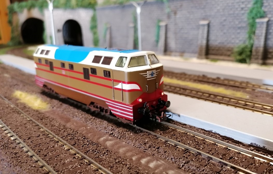

MessaggioInviato: sabato 18 marzo 2023, 17:02
Messaggi: 270
Ecco la D442 a lavoro finito, digitalizzata, con le luci bianche e rosse. GRAZIE a tutti per i vostri consigli!
IMG_20230318_165056.jpg [ 145.58 KiB | Osservato 3054 volte ]
