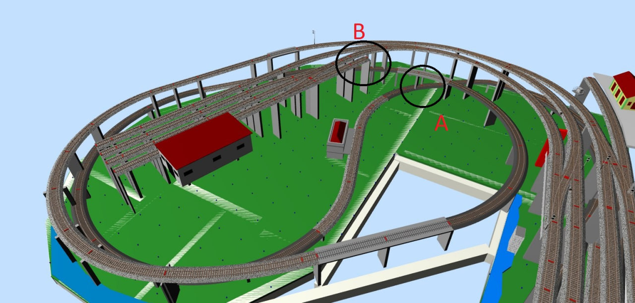

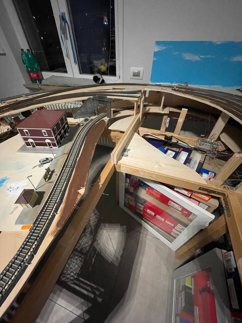

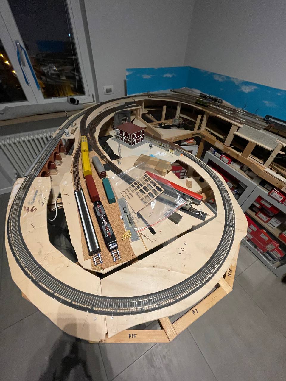

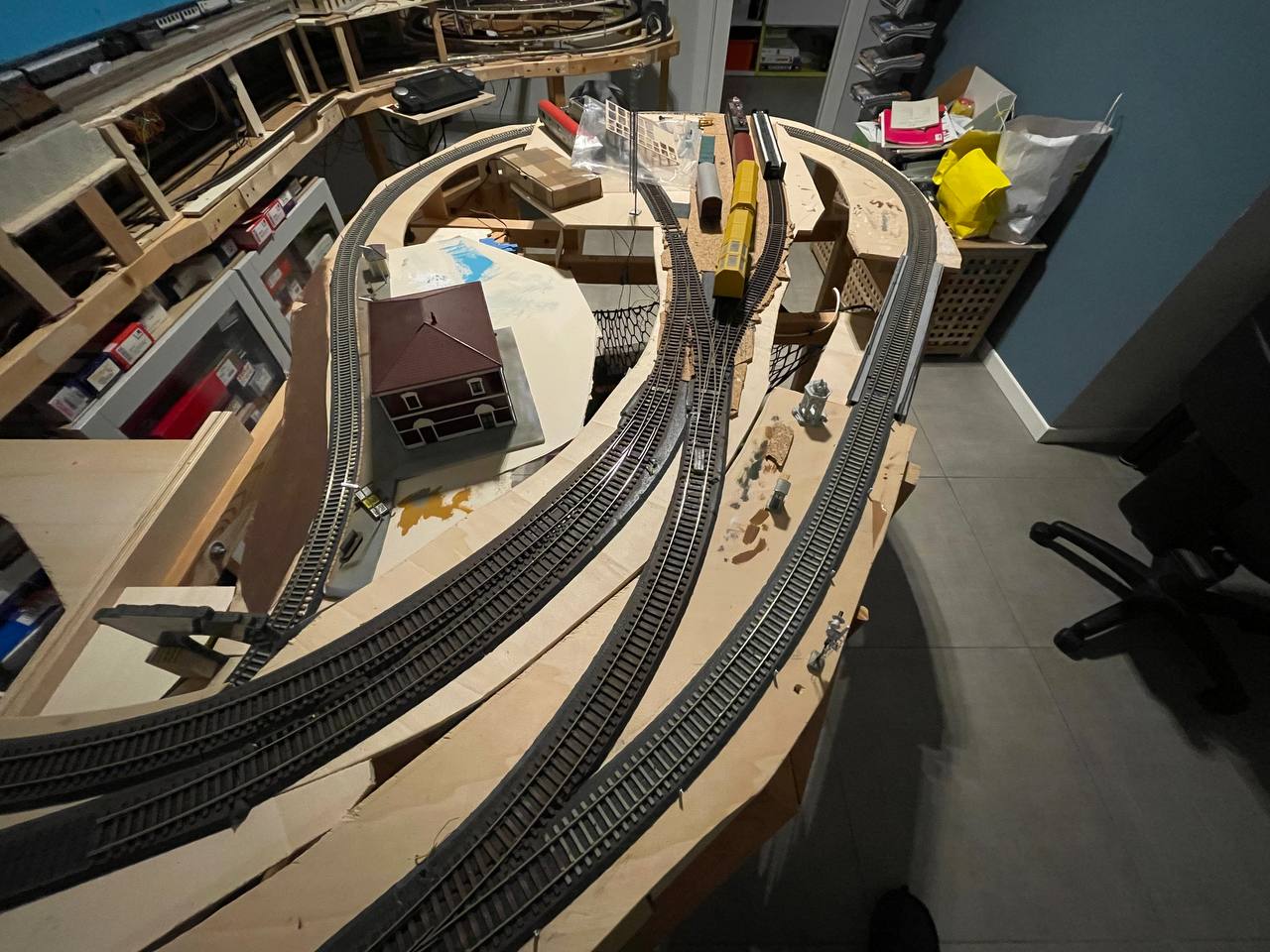

Cari amici modellisti vi chiedo aiuto per risolvere un problema riscontrato sul plastico.
Da un pò di tempo ho notato che te locomotive a vapore (con tre carrozze) e i convogli particolarmente lunghi hanno difficoltà ad affrontare la rampa del plastico.
Ho cercato di immaginare una soluzione che riduca la pendenza senza stravolgere la struttura attuale. L'unica idea che mi è venuta in mente prevede una discesa con doppio anello che dal livello 1 (19 cm) scende al livello base 0 (0 cm). Questa soluzione, però, prevede che le locomotive debbano affrontare due punti (quelli indicati dalle lettere A e B del rendering) in cui la sagoma limite è ridotta al minimo (su scarm meno di 9 cm considerando anche l'ingombro del compensato), pertanto ho seri dubbi che le locomotive con pantografo alzato possano avere problemi.
Guardando le foto del plastico attuale e del rendering mi sapresete dare qualche indicazione o consiglio per evitare questa problematica?
Magari sbaglio io qualcosa o non riesco ad immaginare una soluzione migliore.
Sperando di trovare molti plasticisti esperti, vi auguro buona serata
Giuseppe

Mi pare che il tracciato attuale sia molto meglio di quello che risulterebbe con la modifica ipotizzata.
Quel secondo giro, secondo me, toglierebbe realismo e credibilità.
Sembra che potresti cominciare la salita dal piano base prima di uscire dalla galleria : la sommità del il suo portale sembra più bassa del filo inferiore della struttura. Inoltre nella parte sovrastante il binario basso, per una fascia ristretta, potrebbe essere sufficiente un suo assottigliamento .

Forse dalla foto non si vede bene, però attualmente la rampa inizia già prima dell’uscita della galleria, quindi andrei ad aumentare ancora di più la pendenza della rampa.
Magari potrebbe esserci una soluzione diversa per il tracciato
Grazie per l’intervento

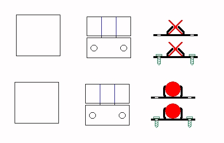

Buongiorno Marco, hai già idea di come predisporre le staffette per il fissaggio? volevo valutare l'idea del filo per decespugliatori.
 Oggetto del messaggio: Re: Come ridurre una pendenza su plastico?
MessaggioInviato: domenica 12 marzo 2023, 11:56
Messaggi: 6423
Uso del filo avente circa la forma di X.
In pratica si fanno delle staffe simili alle scarpette ferroriarie, in modo che il filo gli scorra dentro.
Ad occhio e croce un pezzo di lamierino da 2/10 di spessore (le lattine dei solventi per verci sono perfette, sono stagnate e con carta abrasiva fine si toglie la verniciatura estrene, e costano di fatto zero), un quadrato di 20 x 20 mm è sufficente, per metà si usa per trattenete il filo, il resto per fisserlo con piccole viti:
- al quadrato di praticano due tagli per dividerlo in tre zone
- una centrale che tieno tutto insieme
- una per fare le alette sagomate di supporto del filo
- una per le alette delle viti.
Riporto un veloce schizzo per filo ad X oppore totondo/quadro.
