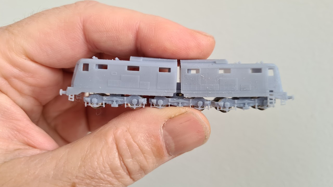

Ho riprodotto la versione originale della II serie con le modanature di alluminio.
Le scocche di partenza sono nel modello disponibile su shapeways in Smooth/Smoothest Detail Plastics. Ho anche riprodotto le fiancate dei carrelli.
2oucjgHebpW-uagGkV2eHtSSbaLxTJqPRP00Ua7eDGhieabm24EnVIGH3LZKFcSiiZxX6E2WfnMyoccqcHy9szSnz5ARyrfb2CqggzPRA5U6jKgztueR=w371.png [ 110.74 KiB | Osservato 6657 volte ]
Le scocche si dipingono bene con colori puravest, dopo averle lavate in soluzione di acqua calda (la massima temperatura di un rubinetto), ammoniaca e sgrassatore. 15 minuti in una vasca ad ultrasuoni o un paio d'ore sul termosifone. Siccome le scocche hanno grandi superfici piatte, ho prima dato una mano di stucco spray tamiya per averle molto lisce.

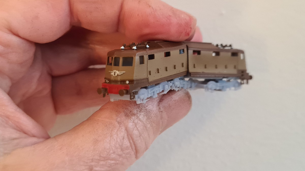

I colori sono castano, isabella, rosso segnale e argento per la 645 e grigio nebbia, verde magnolia, rosso segnale ed argento per la 646.
hDwZEp8x6fNFWNimlufjT6oHeqUvB8GxlqD3He2D_99PimfGL1Bal4TaC-zt5EpdV4VVz-Lx4LPqwfSbXrN-tYZZaJBzF-1WIMuAN6c31qybwO6SRQ=w371.jpg [ 13.46 KiB | Osservato 6657 volte ]
5zTLLO6AWNlxWVnFMs2SAXn-d07-CSCcVgPTnce1HDJbxYo26F-3X8Gvla6bq5J_9bJv8bRB1X05rrQq7H7pDxGbOo1yHfjBVDv_ki787lzPV5pL8sQ=w371.jpg [ 13.81 KiB | Osservato 6657 volte ]
I pantografi sono quelli stampati in 2d e ripiegati che mi faccio in casa.
w7pnAVs8sowvRS1shxV0BReCynylCA4LVH_TO8l-VTGsE7rcVMDqBjFpnlfnpyDcAf8rFfFtPjr9GZo0n01Ls1LOIK6tA4ovzEIJ4UbcQ2arqLrCqELD=w371.jpg [ 18.29 KiB | Osservato 6657 volte ]
Sono dipinti con il rosso 'ferrari' revell aquacolor. Invece gli isolatori sono stati macchiati di bianco.
I vetri sono tagliati al plotter da un foglio di acetato per proiezioni. Poi sono incollati con cianoacrliato applicato nell'infisso del finestrino.
AvwgQt_b5QOJTf6AhQm4MjmVb_bMLPtWrzXz89BzV5OamTFo5aorwMFHAfqz0FwzCAgCdbAj03sFQ9drSmzTEm5QkOwnD9Ky77AYS3r4RcKuxho-dlgw=w371.jpg [ 20.24 KiB | Osservato 6657 volte ]
Il risultato mi sembra buono.
Ho poi aggiunto le cornici dei vetri frontali. sono tagliate al plotter da un foglio di acetato, precedentemente dipinto d'argento.

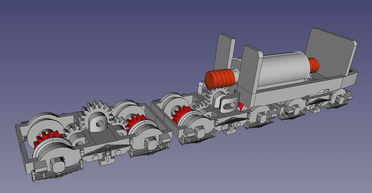

Il telaio ed i carrelli sono stampati in PLA
I tre carrelli sono identici e sono tutti e tre motorizzati. I buchi che si vedono sono appunto le sedi dei motori.
bvNNeoy0mGePNklo1mTD-VcsUK30ncIh2-ruce4KVdadR2Nd9abSv_RIE8Jg77bVHq4h7zgPA1n9qtZocG8Tgr_Z49Qe1nBlNKczcDceeBXxFp-rBmv9=w371.jpg [ 15.8 KiB | Osservato 6657 volte ]
Non sono un enciclopedico del modellismo, ma non conosco alcuna altra realizzazione di e646 che abbia tutte le ruote motorizzate.
Gli ingranaggi sono modulo 0.2
Ciascuno dei tre carrelli ha presa di corrente su tutte le ruote che sono tutte motrici.
Infatti i carrelli possono viaggiare indipendentemente, come si vede in questo
filmato youtube.
Oppure connessi nel telaio come si vede in
quest' altro filmato.
Sfortunatamente nel togliere e rimettere le ruote dell'ultimo assale ho deformato l'asse che quindi saltella un po'.
Una volta sostituito, ho potuto provare la locomotiva,
vedi filmato youtubeOra potrò montare i fianchi dei carrelli, i miei ganci ed applicare le decals. A tempo debito.
