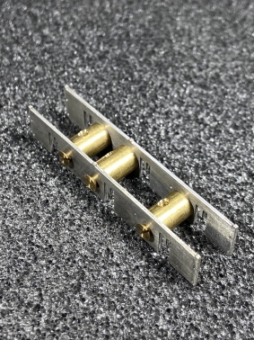

Ho iniziato dal tender, poi ho messo assieme il telaio della locomotiva
quindi il gruppo della distribuzione ed ora sono arrivato alla cabina della stessa.
Passo passo vi porterò, spero, al modello finito, con le varie fasi
della preparazione e della verniciatura finale.
Ecco le prime foto del tender.
A presto !
Beppe
Commento file: Montaggio del telaio interno con i distanziali torniti.
FS_476-025_001.jpg [ 109.67 KiB | Osservato 18184 volte ]

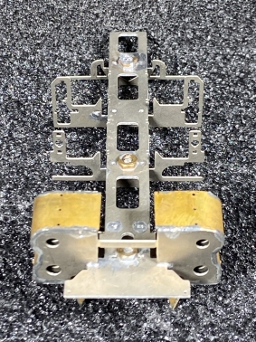

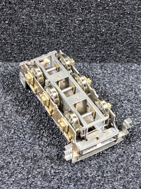

Passiamo adesso al telaio della locomotiva.
La cosa più complicata è stata quella di allineare e saldare assieme le tre lastrine fotoincise,
cercando di essere i più precisi possibili. Il lavoro di saldatura è stato eseguito
contemporaneamente sulle tre lastrine impilate, allineate e bloccate assieme.
Il processo di saldatura avviene con un saldatore a resistenza e l'utilizzo di una
pasta saldante ben distribuita e in piccolissima quantità.
Ecco il telaio durante la varie fasi di montaggio.
Beppe
Commento file: Gruppo tiranteria dei freni e biellismo.
FS_476-025_015.jpg [ 78.42 KiB | Osservato 18173 volte ]
Commento file: Particolare del gruppo tiranteria dei freni e bloccaggio degli assi molleggiati.
FS_476-025_016.jpg [ 82.38 KiB | Osservato 18173 volte ]
Commento file: Preparazione del telaio per la sua saldatura tramite sistema a resistenza.
Il bloccaggio avviene tramite dei magneti.
FS_476-025_013.jpg [ 56.81 KiB | Osservato 18173 volte ]
Commento file: Fase di saldatura del telaio secondo step
FS_476-025_014.jpg [ 57.11 KiB | Osservato 18173 volte ]
Commento file: Saldatura delle tre lastrine del telaio conclusa.
FS_476-025_017.jpg [ 76.9 KiB | Osservato 18173 volte ]
Commento file: Particolare del telaio così come si presenta dopo la saldatura
FS_476-025_018.jpg [ 74.74 KiB | Osservato 18173 volte ]
Commento file: Telaio montato e finito appena uscito dalla pulitrice ad ultrasuoni.
FS_476-025_025.jpg [ 73.12 KiB | Osservato 18173 volte ]
Commento file: Vista di lato del telaio con particolare della zona di montaggio della trasmissione.
FS_476-025_026.jpg [ 73.75 KiB | Osservato 18173 volte ]
Commento file: Vista in tre quarti del telaio nella sua parte anteriore con l'area per il montaggio del gruppo cilindri e della distribuzione.
FS_476-025_027.jpg [ 73.79 KiB | Osservato 18173 volte ]
Commento file: Qui si vede il telaio finito con anche la paratia di montaggio del motore elettrico fornito nel kit.
FS_476-025_028.jpg [ 63.56 KiB | Osservato 18173 volte ]

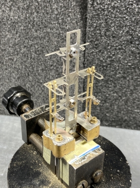

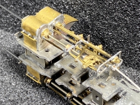

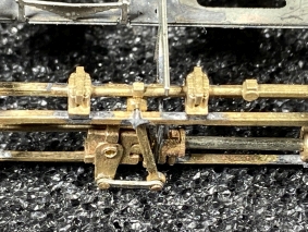

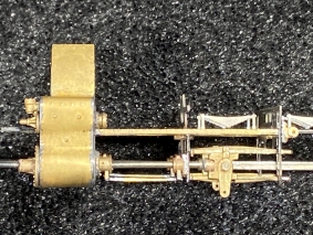

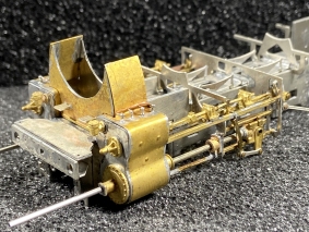

Questi sono i particolari del biellismo appena assemblato e pronto per la sua installazione di prova.
Quindi si procede con il gruppo della distribuzione che andrà montato sopra il telaio.
Commento file: Qui inizia il montaggio del gruppo cilindri e della distribuzione. Tutto deve essere eseguito in modo molto accurato perché da questo dipenderà poi il buon funzionamento del modello.
FS_476-025_029.jpg [ 73.62 KiB | Osservato 18166 volte ]
Commento file: Montaggio e saldatura del gruppo cilindri.
FS_476-025_030.jpg [ 70.63 KiB | Osservato 18166 volte ]
Commento file: Conclusione del montaggio del gruppo cilindri
FS_476-025_031.jpg [ 118.02 KiB | Osservato 18166 volte ]
Commento file: Iniziamo qui il montaggio della distribuzione...la cosa più complicata è come "prendere" i pezzi per la saldatura
FS_476-025_032.jpg [ 101.25 KiB | Osservato 18166 volte ]
Commento file: Saldatura delle guide per la distribuzione
FS_476-025_034.jpg [ 77.02 KiB | Osservato 18166 volte ]
Commento file: Installazione e fissaggio delle due guide per la testa a croce e loro allineamento con le altre parti del frame della distribuzione.
FS_476-025_037.jpg [ 76.81 KiB | Osservato 18166 volte ]
Commento file: Vista laterale della distribuzione
FS_476-025_038.jpg [ 75.78 KiB | Osservato 18166 volte ]
Commento file: Particolare della testa a croce
FS_476-025_039.jpg [ 77.46 KiB | Osservato 18166 volte ]
Commento file: Particolare della distribuzione
FS_476-025_040.jpg [ 83.37 KiB | Osservato 18166 volte ]
Commento file: Gruppo della distribuzione assemblato !
Finalmente !
FS_476-025_041.jpg [ 79.93 KiB | Osservato 18166 volte ]
Commento file: Vista laterale del telaio assemblato con le altre componenti principali.
FS_476-025_042.jpg [ 73.63 KiB | Osservato 18166 volte ]
Commento file: Matrimonio tra il telaio, la distribuzione ed il biellismo....per la prima volta assieme.
FS_476-025_043.jpg [ 75.23 KiB | Osservato 18166 volte ]
Commento file: Matrimonio tra il telaio, il gruppo della distribuzione ed il biellismo...sembra che tutto funzioni bene !
FS_476-025_044.jpg [ 79.28 KiB | Osservato 18166 volte ]

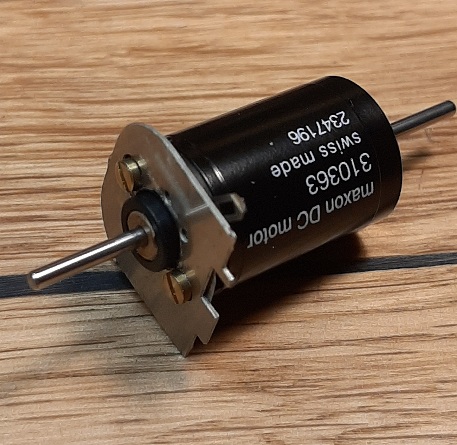

Con i soliti amici ne stiam facendo 3 , una a testa ma molto lentamente.

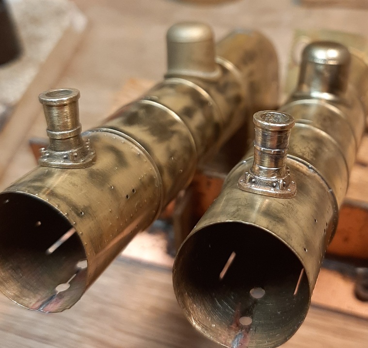

Qualche commento : le fotoincisioni son molto precise e l’assemblaggio a sandwich di molte parti rende il modello robusto e giustamente pesante. Ho ulteriormente rinforzato con fettucce di alpacca la vasca chiodata del tender per mantenere ben tesa la parete laterale , idem il piano leggermente inclinato di lato alla carbonaia . La parte più difficoltosa è stato modellare e saldare la camicia dei cilindri sulle centine preposte, un paio di decimi in più di larghezza della camicia medesima per facilitare la saldatura non guastavano.

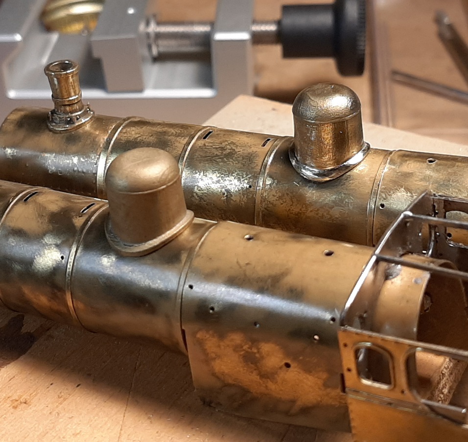

Ci stiamo dedicando alla caldaia e qui ti suggerisco di saldare prima la parte del forno alla cabina previa cottura e calandratura poi procedere ad intubare a cannocchiale gli altri elementi.
Circa la trasmissione per ora ho solo modificato il supporto motore poiché utilizzeremo dei performanti Maxon. Attendo news tue in merito a possibili miglioramenti.
Rimane poi la questione duomo e camino come forse hai visto nella foto di Modeller nel topic sulle locomotive del Brennero.
Stiam pensando poi se fare o meno la camera fumo apribile con arredo interno mediante progettazione 3D e fusioni..
Insomma Un kit decisamente importante, divertente, non impossibile, che si presta ad eventuali upgrade un po’ maniacali.
Altrimenti come ci divertiremmo ?
Buon lavoro e grazie della condivisione.

Per il gruppo della distribuzione ho invece visto che chi ha
progettato il kit ha semplificato le leve della distribuzione
eliminando una bielletta che collega il glifo con la leva di
controllo. Ho cercato una soluzione ma oramai il gruppo
non può essere modificato. Comunque la biella mancante
rimane tra le guide superiori e non sarebbe comunque visibile.
Mi faresti vedere come avete modificato il supporto per il
motore ? Mi basta una fotografia. Grazie.
Invece la questione del duomo e sabbiera non la conosco:
puoi per cortesia illustrarmi il problema?
Ora che me lo hai anticipato vado a controllare le immagini
che ho, un centinaio, della loco serie 80 presente presso il museo
Heizhaus Strasshof di Vienna.

In sintesi facciam riferimento al libro ed Pegaso sulle macchine di Preda Bellica ed abbiam selezionato la 068 che appare sui 2 lati . La sabbiera quadrata venne aggiunta nel dopoguerra insieme ad altre modifiche.
Ps ho la versione Micro senza sabbiera .
Alcune prime annotazioni:
Il duomo del kit ha la flangia troppo spessa e va assotigliata ( vedi foto ) ma non son molto soddisfatto quindi probabilmente lo rifò.
Il fumaiolo come illustra Modeller ha la flangia intermedia spostata in alto... dovrò provvedere ai nostri
Duomi e fumaioli sono avvitati per poi poterli saldare o incollare senza patemi di disassamento.
Il portello aria del tetto cabina è il classico FS rettangolare e non l'originale austriaco. Anche qui provvederemo.

Esatto Beppe, il modello riproduce quelle locomotive .
Complice la foto di Modeller si possono fare dei perfezionamenti come dicevo sopra.
Allego foto fumaiolo prima e dopo spostamento della fascia come da foto delle vere. Ho provato a saldare una fascia chiodata, sostituita nel tempo da una saldata, senza segare e rifare il fumaiolo . Perfezionabile la finitura.
Per il Maxon ho semplicemente allargato il foro per il collare ed ovalizzato quelli predisposti per le viti. Salderò il supporto quando posizionerò gli ingranaggi onde adagiare correttamente la vite senza fine .
Per il mio omonimo: il kit è di Progetto Modellismo ed il progettista un geniale utente del forum .
