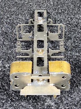

Questi sono i particolari del biellismo appena assemblato e pronto per la sua installazione di prova.
Quindi si procede con il gruppo della distribuzione che andrà montato sopra il telaio.

Commento file: Qui inizia il montaggio del gruppo cilindri e della distribuzione. Tutto deve essere eseguito in modo molto accurato perché da questo dipenderà poi il buon funzionamento del modello.
FS_476-025_029.jpg [ 73.62 KiB | Osservato 18178 volte ]

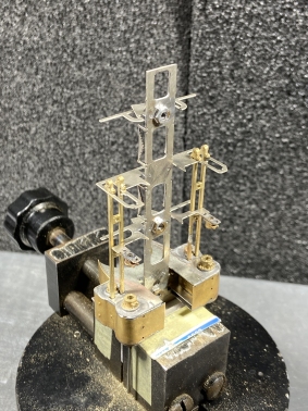

Commento file: Montaggio e saldatura del gruppo cilindri.
FS_476-025_030.jpg [ 70.63 KiB | Osservato 18178 volte ]
