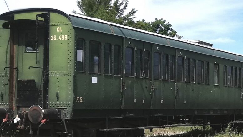

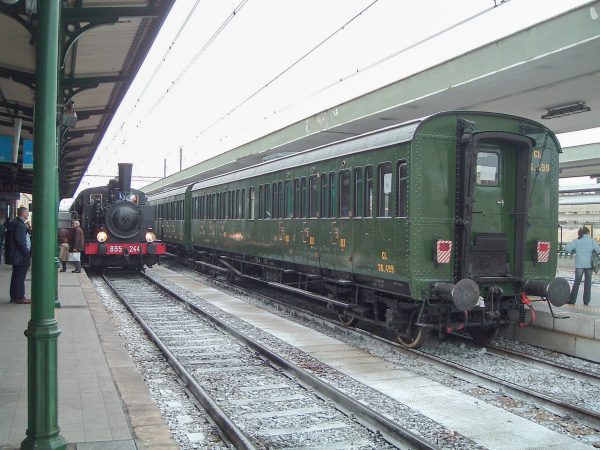

Ne approfitto per un ulteriore quesito:
Colore ferramenta degli intercomunicanti.
Roco e Acme ci hanno abituato a tettuccio mantice e montanti laterali, nonché eventuali supporti dei tiranti mantice in verde vagone ma dalle foto dei precisi restauri della Fondazione e da alcune prescrizioni dell'epoca sembra fossero neri ( vedi foto allegate ove vediamo pure 2 interpretazioni circa i supporti alti dei tiranti ).
Grazie ,
IMG-20220715-WA0022-777x437.jpg [ 56.81 KiB | Osservato 5545 volte ]
IMG_20230320_173029_830.jpg [ 62.38 KiB | Osservato 5545 volte ]
 Oggetto del messaggio: Re: Carrozze tipo 1921 Roco
MessaggioInviato: martedì 21 marzo 2023, 18:54
Messaggi: 929
Località: Viareggio
I supporti dei mentici vanno in verde, la ferramenta dei supporti va in color nero, il tettuccio in lamiera va in color verde.
Carlo
MessaggioInviato: martedì 21 marzo 2023, 19:55
Messaggi: 976
Località: Sarzana (SP)
Dall' Istruzione Tecnica N. TV 1535 T91/V1046
Verniciatura e coloritura del materiale rotabile
Parte I^ - Veicoli - 1925
Mi pare che sia tutto in nero.
Massimo.
