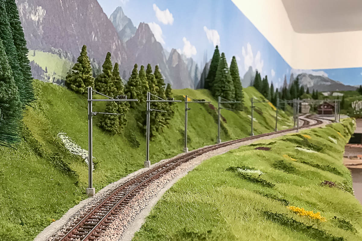

Prima di iniziare con la vegetazione ho progettato la linea aerea individuando l'esatta posizione di tutti i pali ed ho già predisposto i fori.
A vegetazione finita è preferibile non usare più il trapano che riempirebbe il verde di segatura che poi si rimuove a fatica...

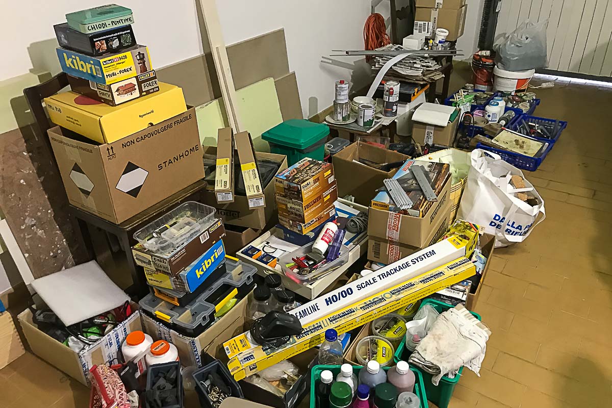

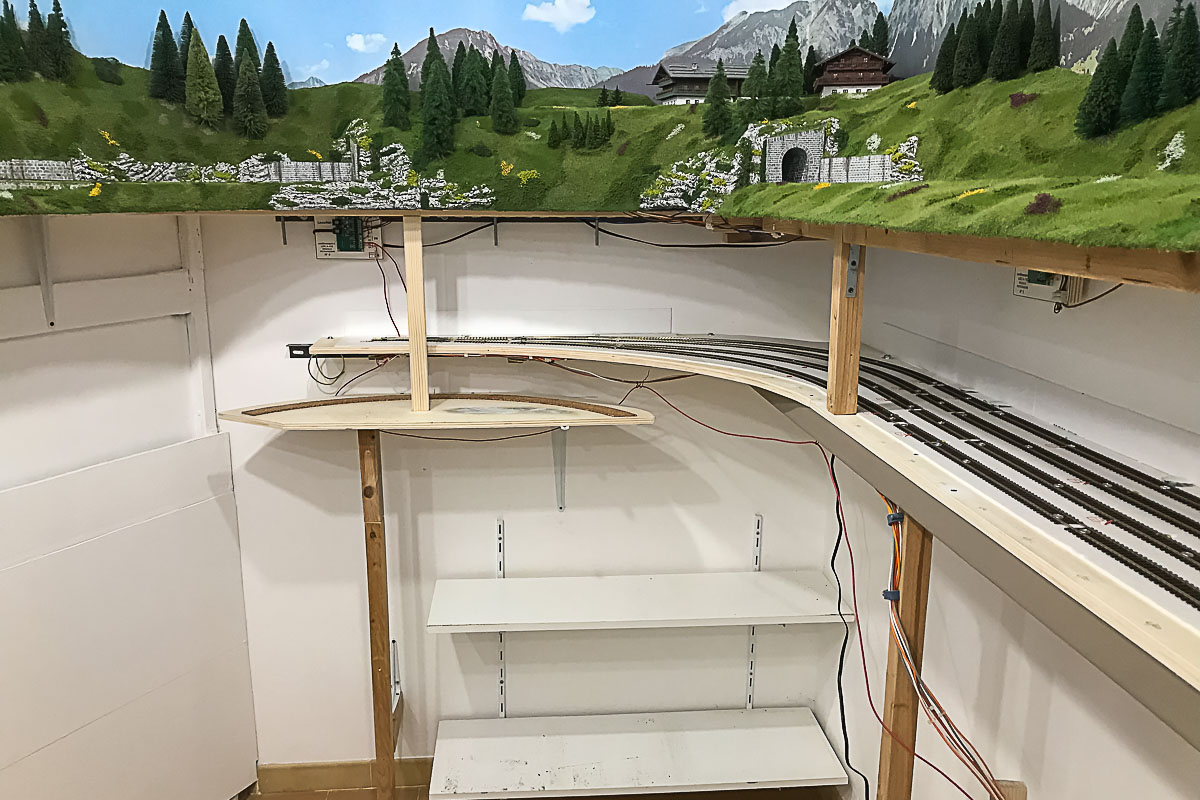

Oggi lavoro tanto antipatico quanto utile: pulizie di primavera!
Visto che la posa della vegetazione ha inevitabilmente generato un bel pò di sporcizia, mi sono deciso a svuotare completamente la stanza del plastico.
Quindi pulizia a fondo di plastico, scaffalature sottostanti e pavimento.
Infine riposizionamento di materiali e utensili sugli scaffali, non prima di averli spolverati (nel vicino garage) uno ad uno.
La polvere è uno dei principali problemi di noi modellisti e credo che questa operazione vada fatta con una certa frequenza…
:evil:
P.S.
le foto sono state fatte prima della pulizia.
