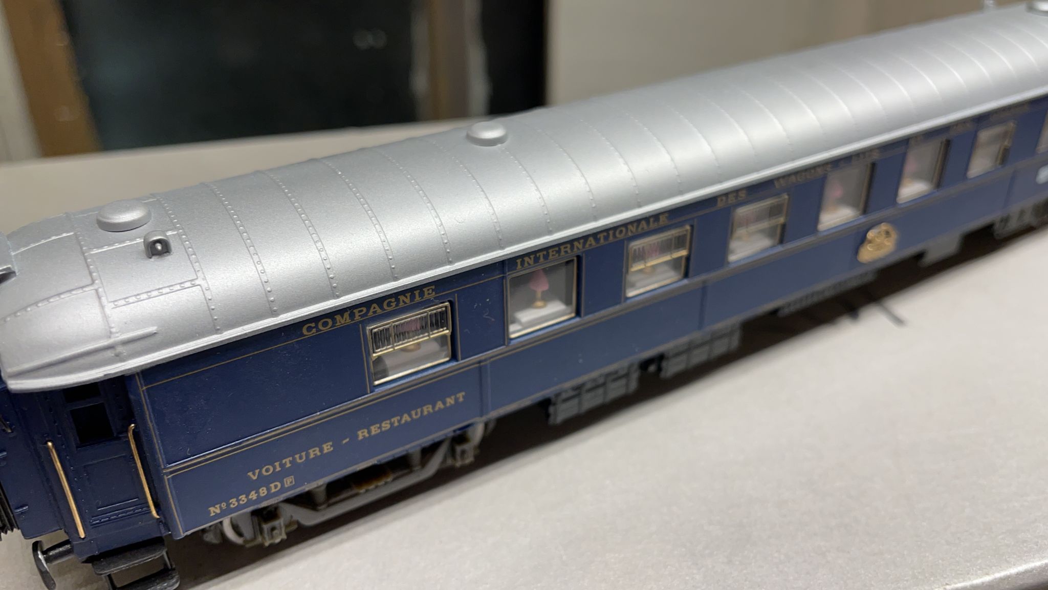

Perché dici macchinose? Sono già diluite, pronte per essere date ad aerografo. Posto una foto tra un pochino, il tempo di trovarla…

Una Restaurant Altaya da edicola. Imperiale con UNA passata di Dull alluminium.
EFC3F4A0-0ACE-4ACB-898A-B551288E0D09.jpeg [ 183.91 KiB | Osservato 3392 volte ]
