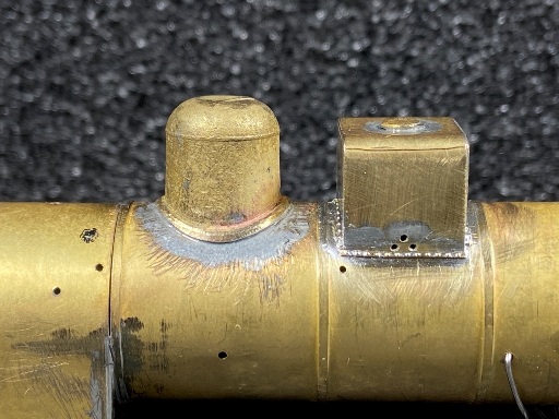

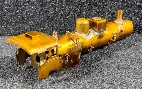

Buon giorno a tutti,
per quelli che stanno seguendo il lavoro....

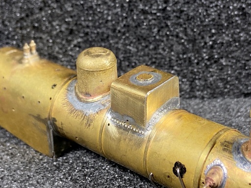

ieri ho modificato l'altezza della sabbiera che secondo le foto
a disposizione sembrava molto più alta del dovuto
Ora sembra essere meglio proporzionata ed adeguata alle
dimensioni del duomo del vapore.
Ecco il risultato...
Beppe
FS_476-025_062.JPG [ 126.43 KiB | Osservato 5614 volte ]
FS_476-025_063.JPG [ 91.3 KiB | Osservato 5614 volte ]
FS_476-025_064.JPG [ 104.37 KiB | Osservato 5614 volte ]
anch'io sono d'accordo con te, sabbiera pareva un po' altina e grande.

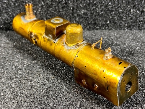

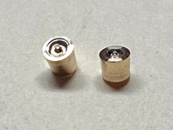

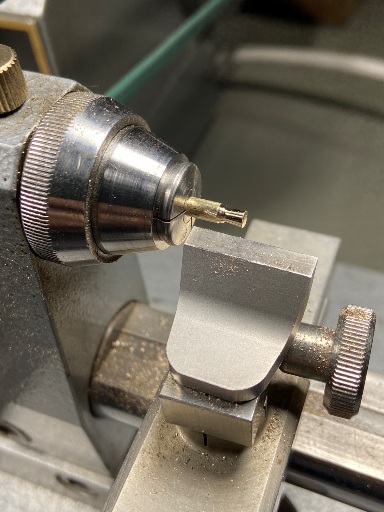

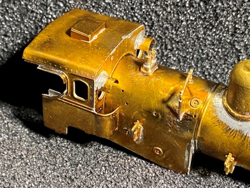

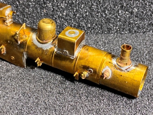

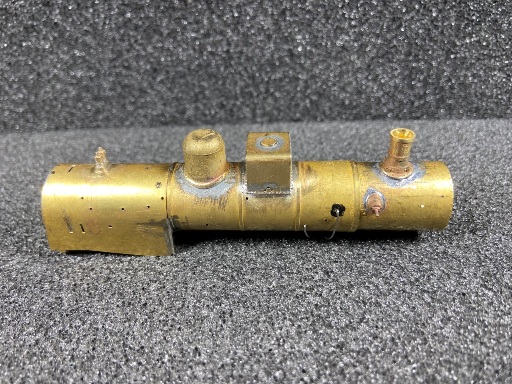

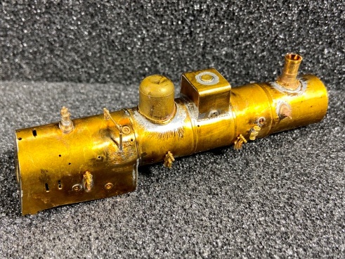

Buona sera a tutti,
anche oggi abbiamo fatto qualcosina aggiungendo alcuni
nuovi particolari alla caldaia.....e siccome mancavano due
bocche di lavaggio le ho dovute tornire partendo da un
tondino da 3.0 mm di diametro con il mio tornietto.....
Poi ho provato ad avvicinare la cabina per vedere l'effetto che fa...
A presto ! Buona domenica !
Beppe
FS_476-025_065.JPG [ 126.85 KiB | Osservato 5373 volte ]
FS_476-025_066.JPG [ 116.07 KiB | Osservato 5373 volte ]
FS_476-025_067.JPG [ 110.81 KiB | Osservato 5373 volte ]
FS_476-025_068.JPG [ 120.71 KiB | Osservato 5373 volte ]
FS_476-025_069.JPG [ 125.73 KiB | Osservato 5373 volte ]
FS_476-025_070.JPG [ 79.86 KiB | Osservato 5373 volte ]
FS_476-025_071.JPG [ 64.99 KiB | Osservato 5373 volte ]
 Oggetto del messaggio: Re: Realizzazione della 476-025 day by day
MessaggioInviato: sabato 1 aprile 2023, 23:52
Messaggi: 1255
Località: Bologna
Ma sei un maestro tornitore con i ferri guidati dalla mano ?
Vedo infatti una pinza su un mandrino penso a cinghia e l’appoggio per l’utensile guidato dalla mano….
Circa la cabina hai rimosso i dentini laterali fotoincisi per inserirla ?
Grazie.
MessaggioInviato: domenica 2 aprile 2023, 10:40
Nome: Giuseppe Crosta
Messaggi: 220
Buon giorno Andrea,
si, per i particolari più piccoli utilizzo un tornio
da orologiai per lavorazioni da qualche decimo
di mm fino al massimo a 6 mm, sia come tornitura
che per la fresatura. Ovviamente solamente utilizzando
delle pinze e non un mandrino.
Quando non faccio i treni aggiusto gli orologi... :roll:
Per la cabina, si ho dovuto eliminare i due dentini
laterali in quanto sarebbe risultato impossibile
montarla sulla caldaia.
Non so ancore se sarà possibile, ma la mia idea
sarebbe quella di finire tutta la caldaia anche con
la strumentazione di cabina ed una volta finita
aggiungere la cabina e saldarla in tre punti.
Intanto stiamo pensando alla realizzazione/traformazione
della smoke box apribile e arredata all'interno.
Vediamo come procedere....ma adagio adagio.
Alla prossima
Beppe

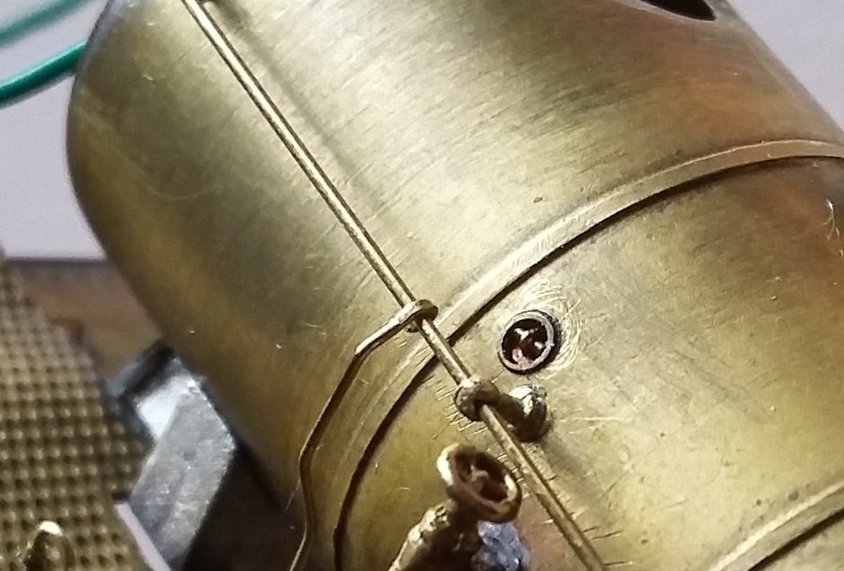

Seguo in religioso silenzio , magari rubando con gli occhi , per le portine di lavaggio io che non ho un tornio a disposizione ho risolto con due tubetti di ottone o rame uno inserito nell' altro , una spinetta di 0,2 mm poggiata su quello interno e "strozzata" con un filo di rame finissimo ( 0,15 mm ) con i terminali infilati nel foro del tubetto interno . In questo caso per ambientare una Gr.552 a fine carriera .
20201010_174316 - Copia.jpg [ 173.56 KiB | Osservato 5220 volte ]
Complimenti Giancarlo

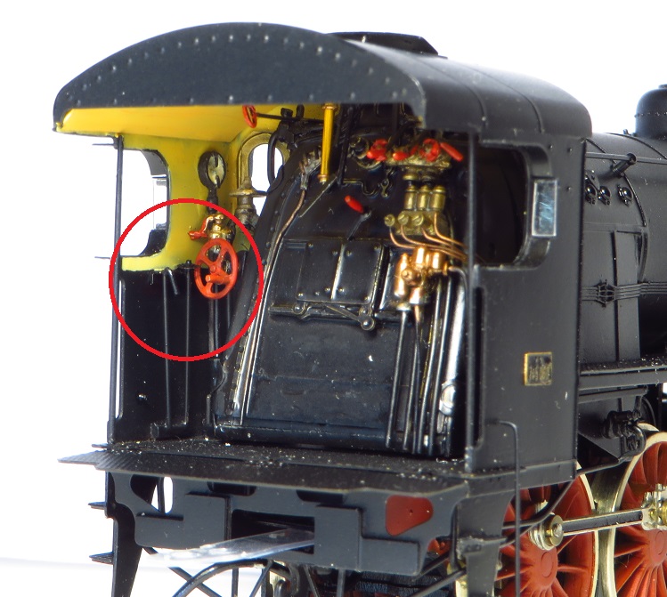

Idea giusta: anch'io ho fatto così; i comandi degli iniettori verranno aggiunti dopo.
Complimenti.
G.

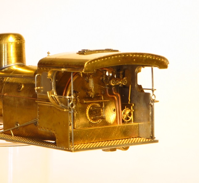

MessaggioInviato: lunedì 3 aprile 2023, 12:04
Messaggi: 220

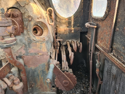

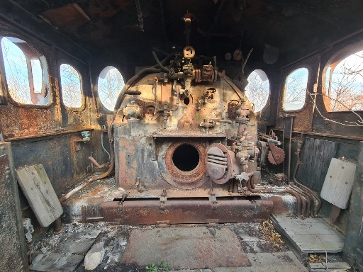

Alcune immagini dell'interno della cabina della KKstB serie 80
Commento file: Interno cabina della KKstB serie 80
Strasshof_2.jpg [ 136.06 KiB | Osservato 5142 volte ]
Strasshof_1.jpg [ 127.56 KiB | Osservato 5142 volte ]

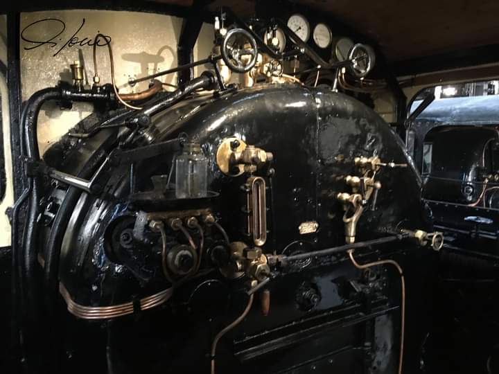

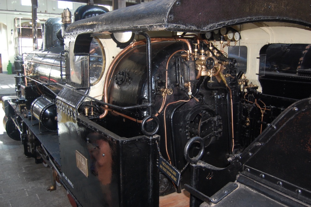

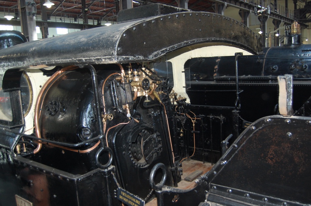

Ecco tre foto dell'interno della cabina 476 073 del Mueso di Trieste Campo Marzio
Sfortunatamente quando sono andato a Pietrarsa mi sono dimenticato di fotogtrafare gli interni della 477 011 che dovrebbero essere simili come comandi e rubiantetterie alle 476.

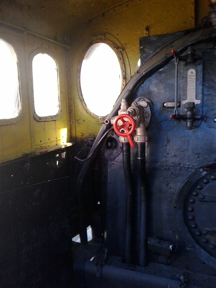

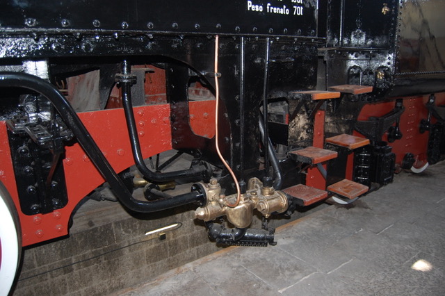

Le locomotive KkstB avevano in origine iniettori interni, praticamente in cabina. Sulle loco divenute F.S., vennero sostituiti con quelli in uso nelle ferrovie dello Stato, montati sotto la cabina.
I comandi sono semplici da riprodurre i H0, in quanto consistono in due steli(ottone diametro mm. 0,4), con, quello esterno, un comando a maniglia, quello interno, un volantino, (in scala diametro 1,8/2,0), ricavato per fustellatura, da lastrina di ottone spessore 0,25 millimetri.
Nella foto si vedono abbastanza bene.
G.

MessaggioInviato: lunedì 3 aprile 2023, 18:31
Messaggi: 344
Bisogna ricordare che la 476 073 di Campo Marzio non è una ex KkstB divenuta F.S., ma è una macchina arrivata dalle Ferrovie Jugoslave, che avevano mantenuto gli iniettori originali, montati direttamente ai lati del forno, come si vede dalle foto.
La 477 011 aveva gli iniettori Friedmann, normalmente in uso nelle F.S., e sarebbe veramente interessante avere qualche foto dell'interno della cabina, che, sicuramente, è simile a quella delle 476.
G.

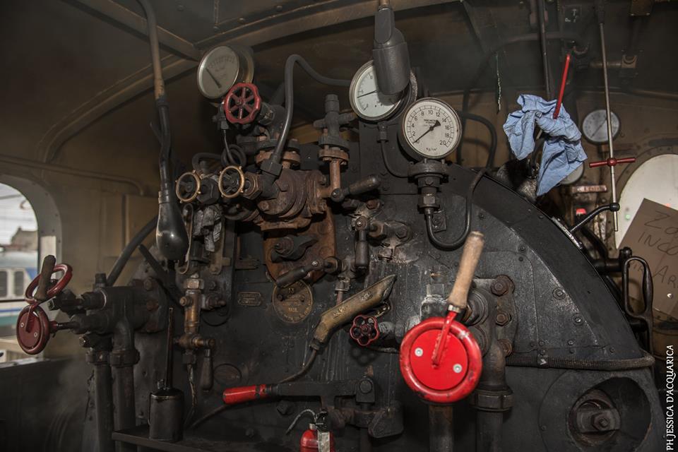

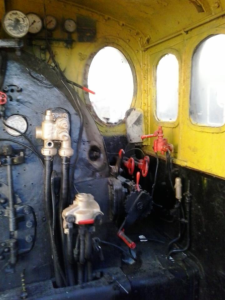

MessaggioInviato: lunedì 3 aprile 2023, 19:06
Messaggi: 2046
ecco la cabina della 477. foto da facebook, la qualità è quella che è...
FB_IMG_1677063680804.jpg [ 45.05 KiB | Osservato 5066 volte ]

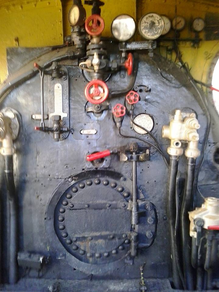

Messaggi: 1255
Località: Bologna
Aiutino.... la 477 di Pietrarsa
( ho preso le foto regolarmente con l'mpegno scritto di non farne mercato ma solo a fini personali o hobbistici ).
Anche se a doppia espansione non credo le 476 FS fossero molto diverse.
DSC_0168.jpeg [ 103.69 KiB | Osservato 5031 volte ]
DSC_0172.jpeg [ 252.48 KiB | Osservato 5031 volte ]
DSC_0171.jpeg [ 244.48 KiB | Osservato 5031 volte ]
