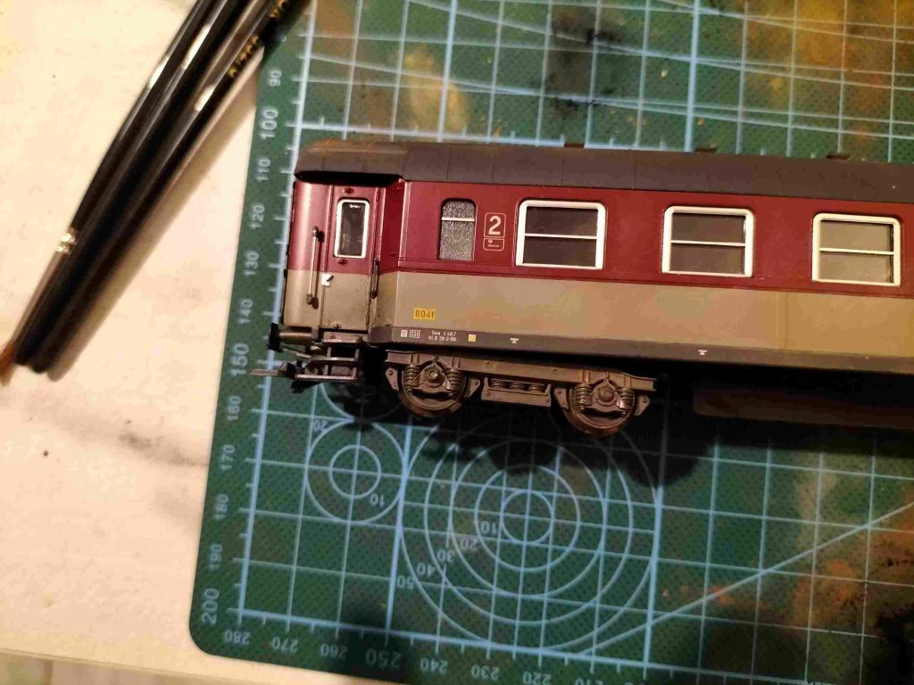

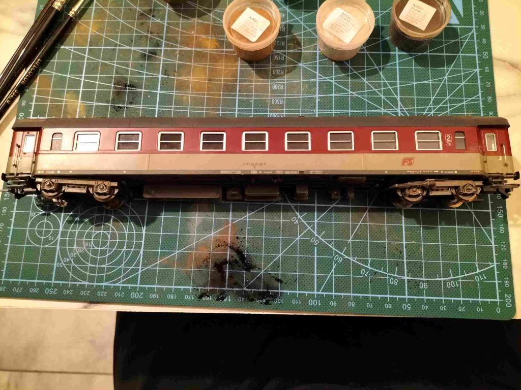

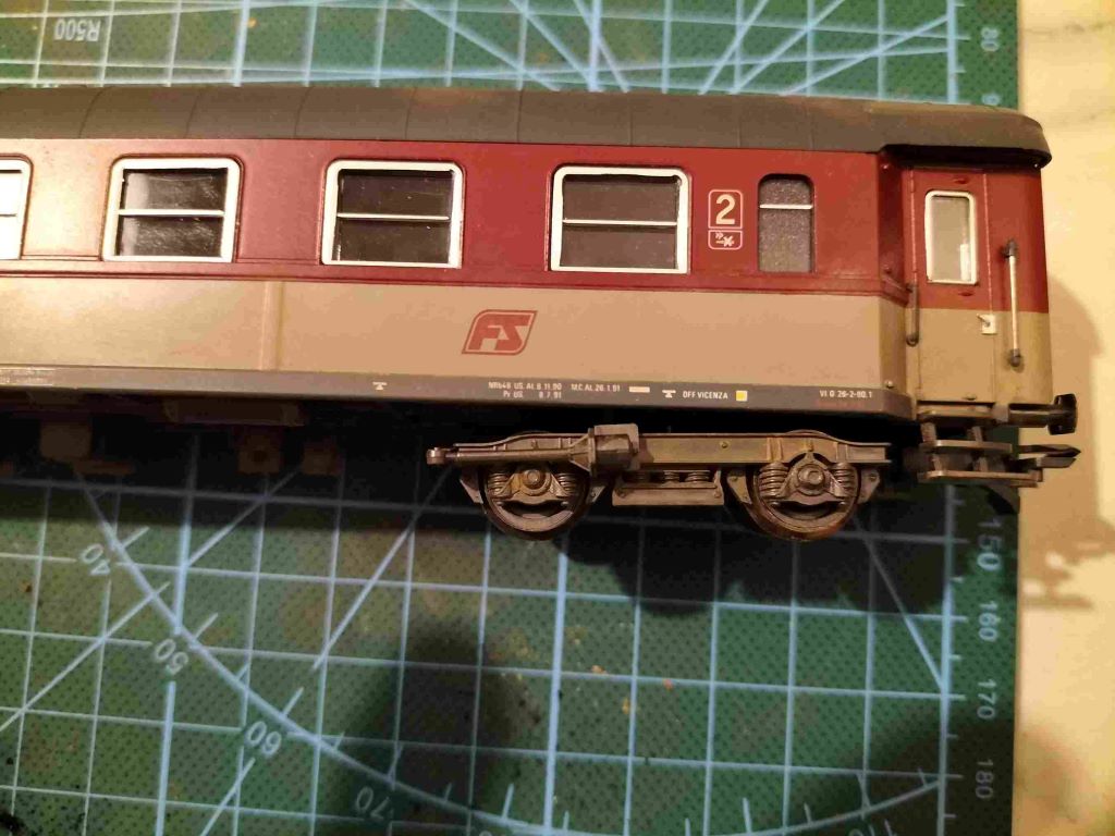

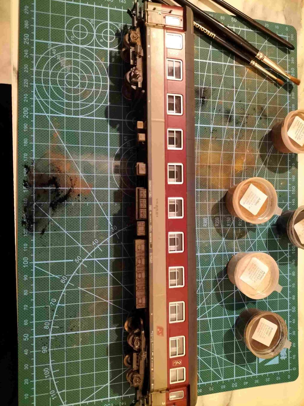

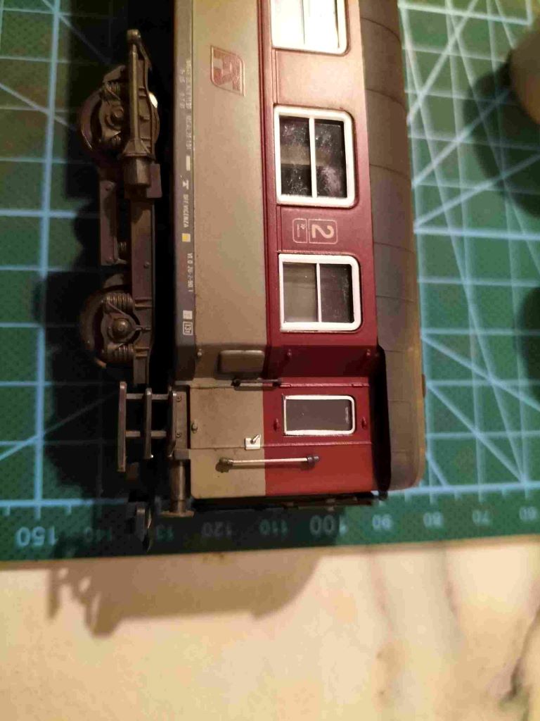

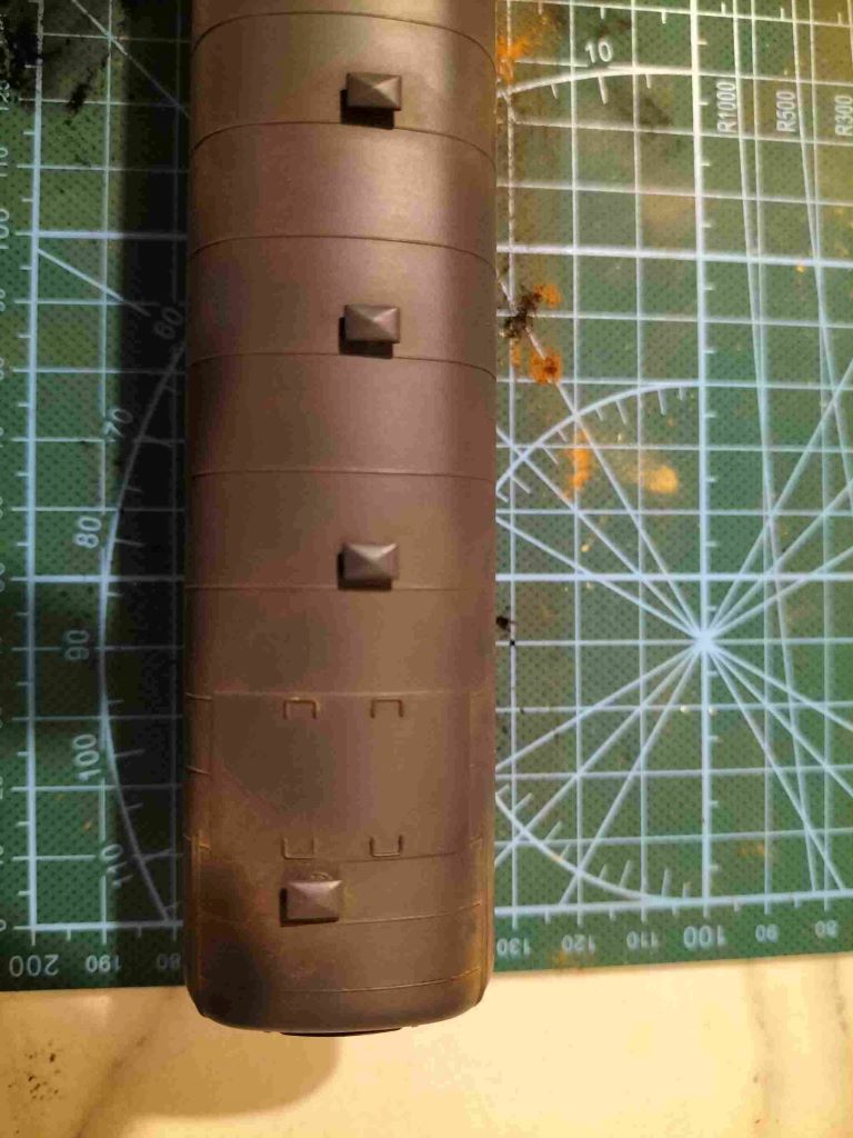

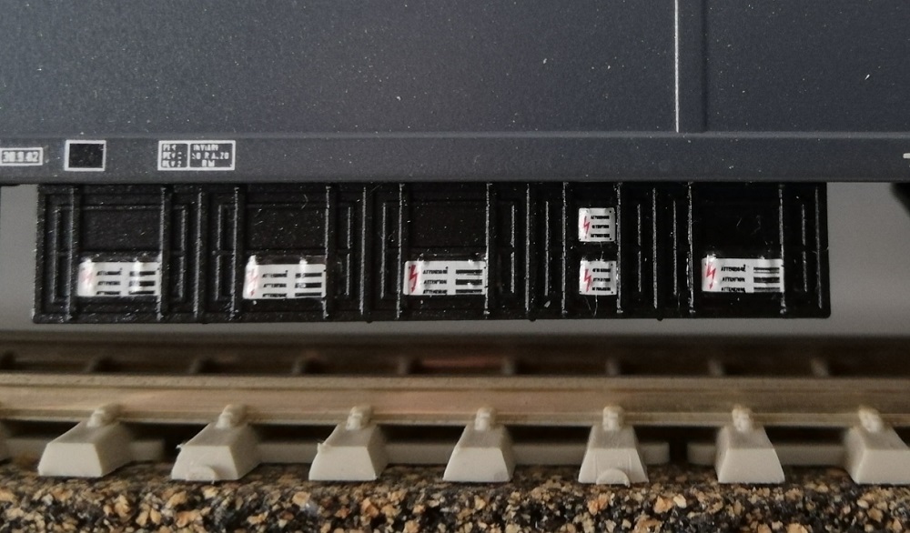

Riesumo questo mio vecchio post per farvi vedere come ho provato ad invecchiare la carrozza.
Ho rinunciato a verniciare alcune parti, come ad esempio rendere neri i carrelli come in realtà, colorare in bianco i vetri delle ritirate (nel modello RR erano "smerigliati".
Questo perchè ho pensato che darle un aspetto "vissuto" avrebbe mitigato i difetti di coloritura del modello originale.
Allo scorso HME ho comprato i colori per invecchiamento della LifeColor, ma non sono stato in grado di utilizzarli in maniera opportuna, perchè il colore mi sembrava sempre troppo "diluito" e comunque non mi sentivo a mio agio nell'uso (colpa mia, mica del produttore!).
Ad ogni modo, stanco di non fare passi avanti, ho trovato in un negozio online delle polveri prodotte da Artitec...ed il risultato mi è piaciuto di più!
Ovviamente in entrambi i casi ho prima fatto numerose prove su vecchi rotabili Lima anni 80 in mio possesso, poi ho preso coraggio e ho provato a sporcare questo modello, decisamente più prezioso.
Adesso, preso da ancora più coraggio, lo sottopongo al pubblico ludibrio (dopo aver visto le sporcature che fa QDP posso solo tentare di sparire e darmi all'ippica...).
Peraltro sono andato anche leggero, un po' per paura, un po' perchè non volevo una carrozza desiderosa di attenzioni, ma relativamente ben tenuta, visto che andrà in composizione ad un breve espresso, nel futuro plastico (tra 100000 anni).
Ok, uccidetemi!

Riguardo ai ganci io preferisco i ganci corti Roco (40270) agli universali (40395).
I personaggi Preiser sono belli, ma come è stato già detto sui sedili delle carrozze si posizionano meglio quelli in scala 1:100, magari ritoccandoli un pochino per la scarsa coloritura.
Altra cosa che potresti fare è aggiungere l'illuminazione interna con strips a led regolando la luminosità. Questo valorizza anche la dotazione di passeggeri.
Per l'invecchiamento, secondo me, sarebbe importante poter disporre di un aerografo per colorare, ad esempio, i carrelli e soprattutto per sfumare l'annerimento del tetto e dare una patinatura, sempre sfumata, alle parti che ritieni necessario.

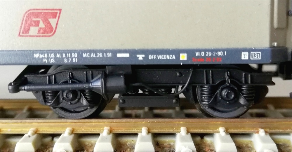

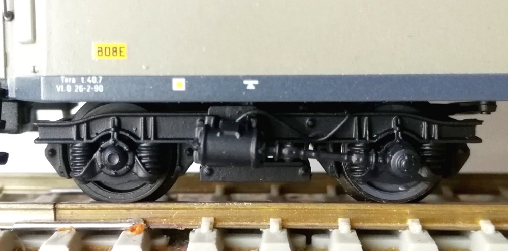

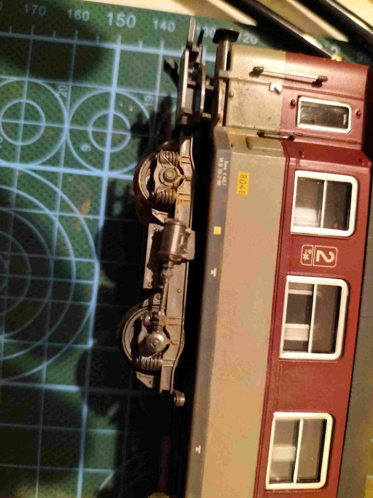

Si può anche intervenire nel sottocassa, mettendo i cavi del generatore e dei cilindri freno sui carrelli, con un filo da 0,4.mm, mentre sul cassone del REC si possono applicare decals con i simboli monitori, questi ultimi sono tampografati "di serie" sulle ultime produzioni

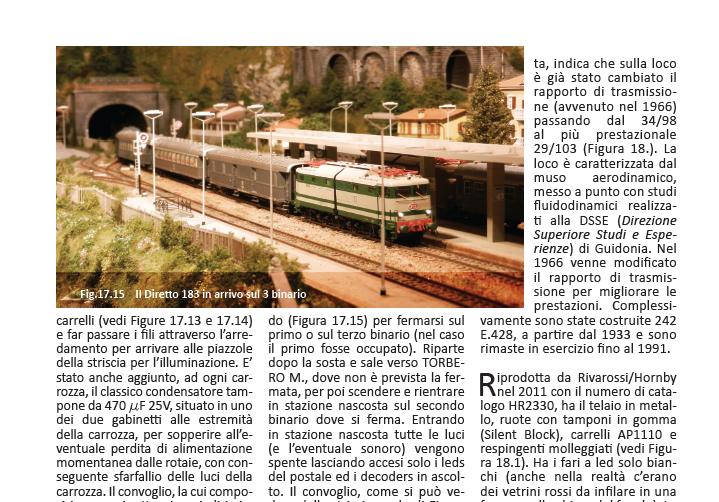

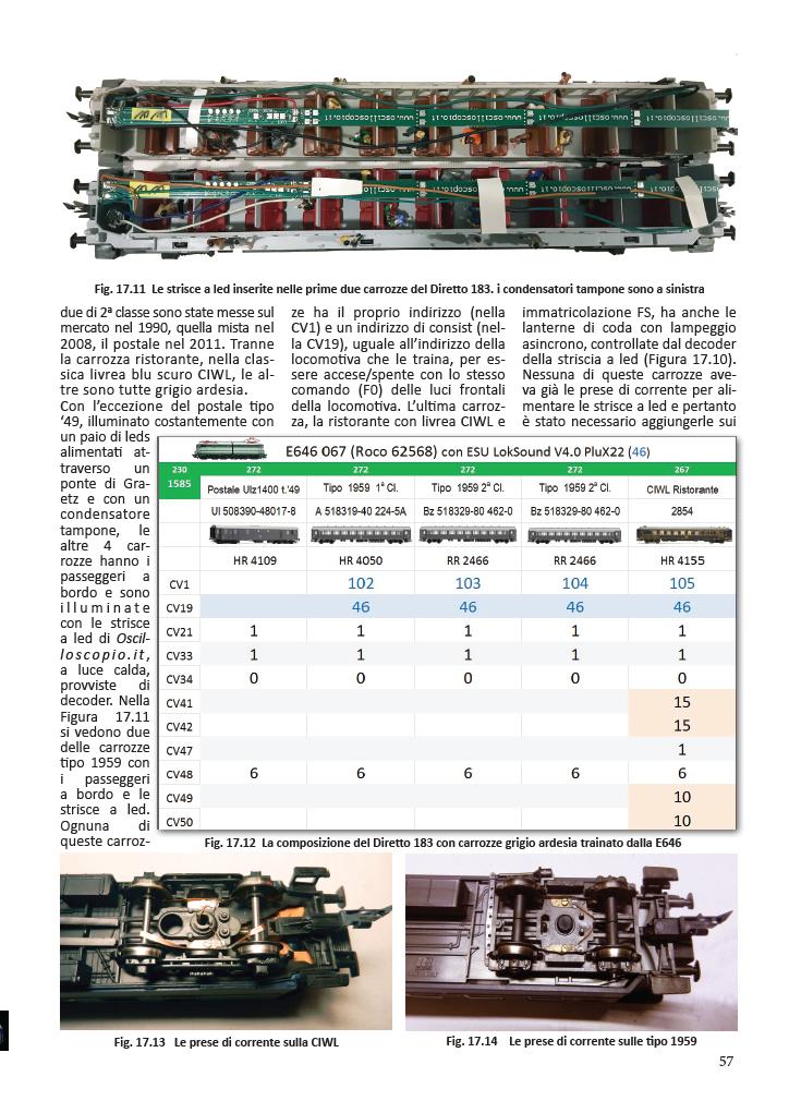

Mattia, il decoder è integrato sulla strip con i led. Devi solo collegare i due fili che provengono dalle prese di corrente.
Se vuoi dare un occhio al manuale qui trovi le istruzioni: https://docs.google.com/document/d/1wUP ... ywyv8/edit
Le lamelle prendi-corrente possono essere diverse in funzione degli assali delle carrozze. Le RR tipo 59 hanno gli assali ricoperti da un tubetto di plastica ed è quindi necessario prelevare la corrente direttamente dalle ruote. Nell'immagine, (quello in basso a dx è proprio un carrello di una tipo 1959) puoi vedere una delle modalità che si possono usare. Da qui partono i fili per la strip.
Devi aggiungere un condensatore elettrolitico da 470uF - 25V (da posizionare in una delle due toilettes) per evitare lo sfarfallio. Sulla strip trovi le due piazzole dove saldare i fili del condensatore (vedi manuale).
Roberto

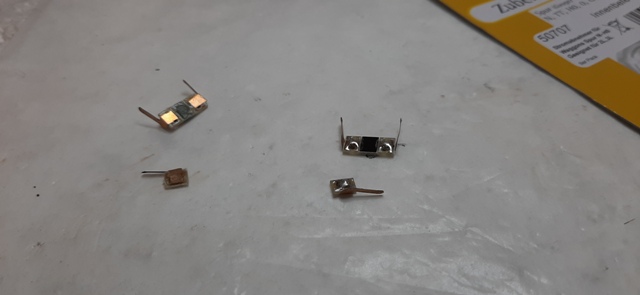

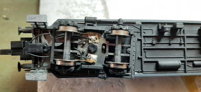

Nelle foto che ho allegato ti mostro come ho fatto sulle mie tipo 1959
Commento file: Queste sono le lamelle che ho scelto per le mie tipo 1959
20230504_194622.jpg [ 68.82 KiB | Osservato 6684 volte ]
e, se necessario, possono essere separate
Commento file: Lamelle intere e separate
20230504_194646.jpg [ 46.17 KiB | Osservato 6684 volte ]
come le ho piazzate: le ho incollate col tanto vituperato Attak (cianoacrilato) e finora non si è staccato nulla :mrgreen:

Comunque, attenzione a non esagerare con le lamelle prendicorrente: aumentano il peso frenato della carrozza ed il povero locomotore deve trainare la massa del convoglio e tutto l'attrito delle lamelle. Io ho ovviato al problema coi ganci conduttori Almrose: la carrozza di testa del convoglio è munita di gancio modellistico (corto Fleischmann lato locomotore; conduttore Almrose lato convoglio); le carrozze intermedie con gancio conduttore Almrose che funge da condotta passante e di alimentazione; la carrozza di coda con gancio conduttore Almrose lato convoglio egancio realistico con luci di coda lato fine convoglio. Le uniche carrozze che captano corrente, quindi munite di lamelle, sono quelle di coda e di testa; il convoglio è composto da otto carrozze tutte illuminate (DUz + sette carrozze); il DUz è alimentato singolarmente, cioè non è munito dei ganci Almrose, e lo pongo sempre in testa al convoglio in ossequio alla normativa FS ortodossa... :lol:
Mattia646 ha scritto:
So che sono domande puerili...abbiate tutti pazienza!
Nessuno nasce imparato :wink:
