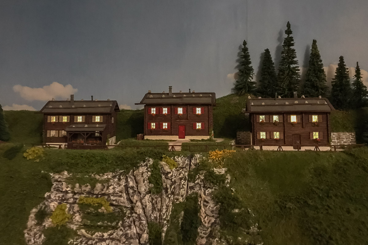

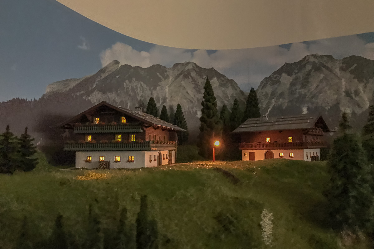

MessaggioInviato: domenica 28 maggio 2023, 13:36
Messaggi: 2100
Località: Borgosesia (VC)
Buona domenica a tutti.
Prima di posare definitivamente gli edifici ho provveduto a dotarli di illuminazione.
I kit ereditati dal vecchio plastico (che non ne prevedeva l’illuminazione) hanno avuto bisogno di una mascheratura dell’interno in modo che la luce non sia visibile nelle giunzioni o comunque in punti diversi dalle finestre.
Queste ultime sono state dotate di tende.
Le foto sono di pessima qualità (fatte velocemente con il cellulare in penombra).
Dovrò rifarle con la fotocamera sul cavalletto…
Comunque dal vivo l’effetto è piacevole.

 Oggetto del messaggio: Re: PLASTICO: 4S
MessaggioInviato: domenica 28 maggio 2023, 18:19
Messaggi: 1434
molto bello Luca !!
complimenti !!
MessaggioInviato: domenica 28 maggio 2023, 18:38
Messaggi: 501
Località: Venezia
Molto bello, come tutto il resto!
Solo lascerei qualche finestra al buio per maggiore realismo...
Buona serata
Michele
MessaggioInviato: lunedì 29 maggio 2023, 8:13
Messaggi: 2100
Buona serata
Michele
Grazie Michele.
Quanto ad oscurare qualche finestra hai ragione.
Farò qualche modifica...
