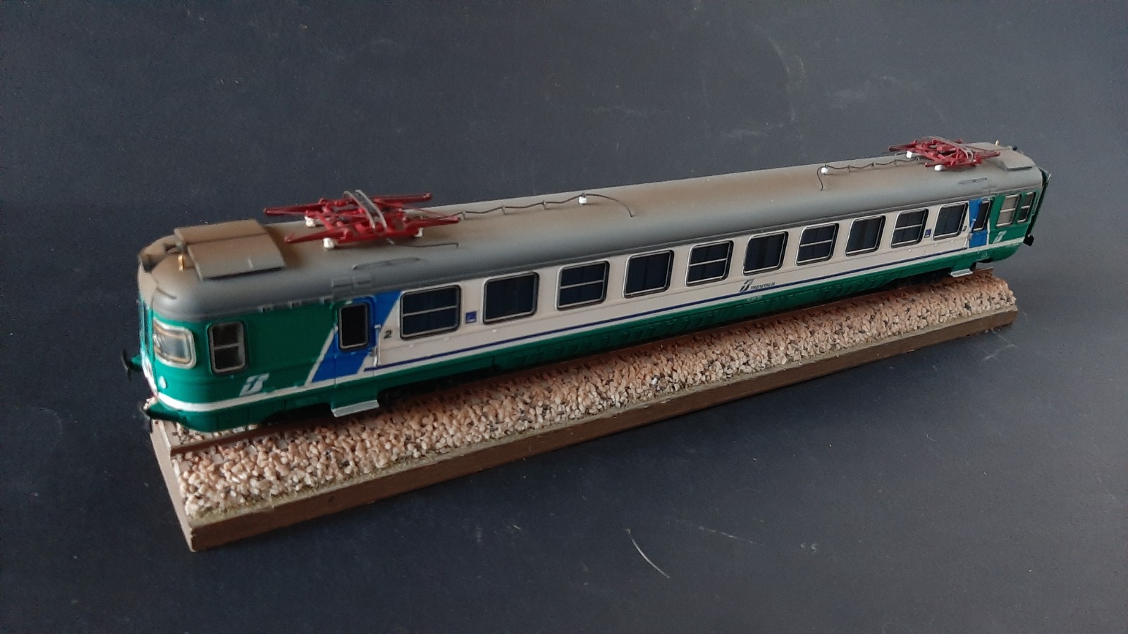

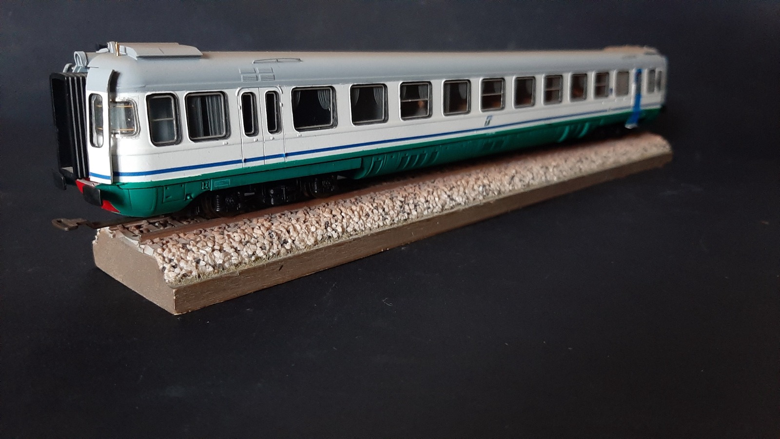

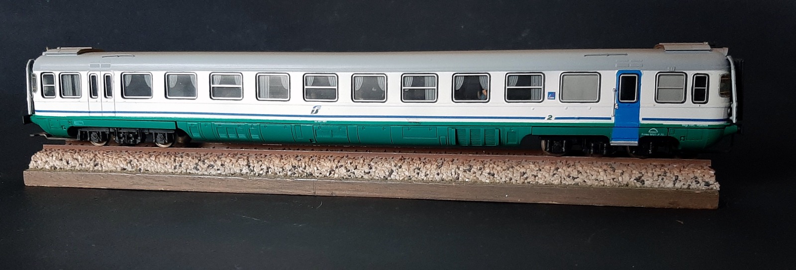

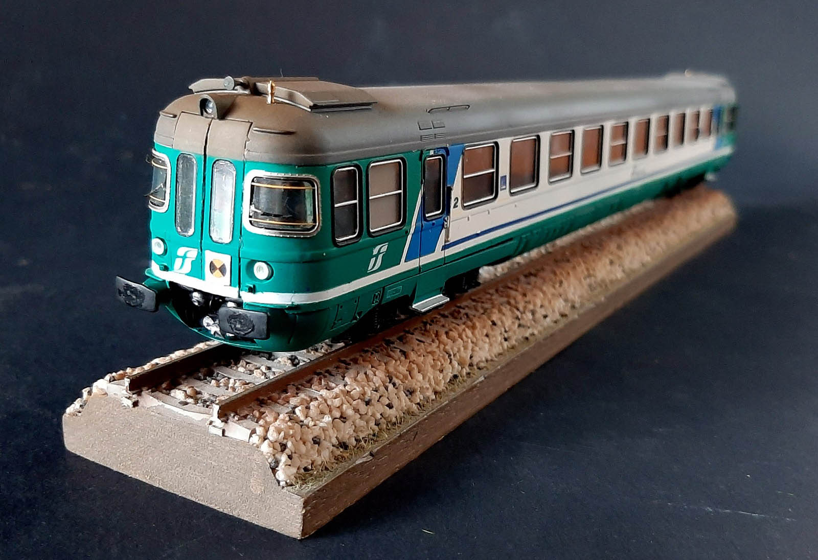

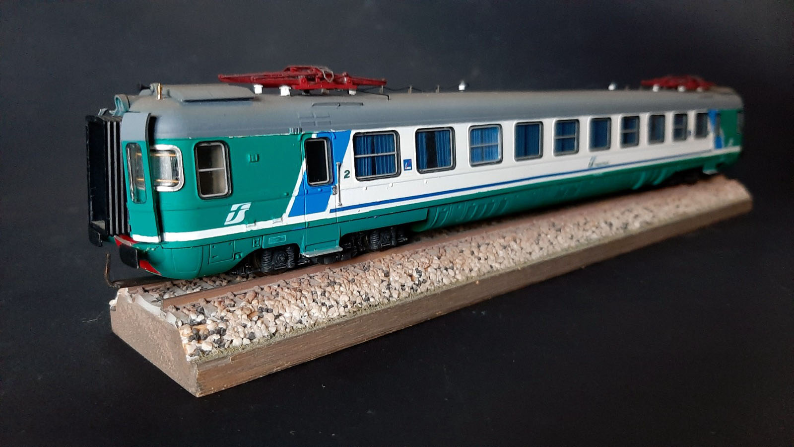

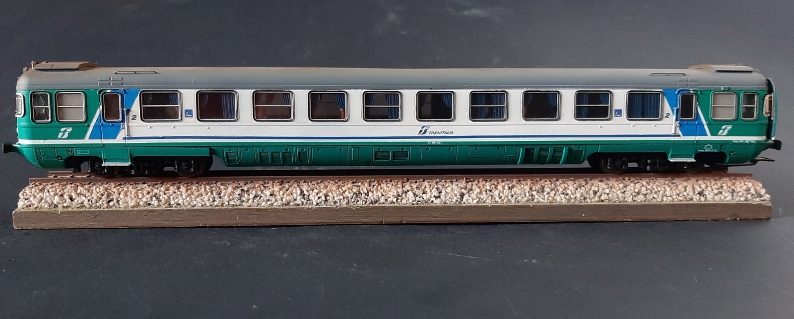

Ecco il lavoro terminato!
L'elaborazione ha coinvolto 3 unità: una Ale601, una Le601 e una Le481 in livrea XMPR "veneta".
Oltre alla livrea rifatta da zero (ho utilizzato vernici lifecolor) ho rifatto le maniglie dei tetti con filo d'acciaio, ricostruito l'imperiale della motorizzata con i supporti del cavo AT in fotoincisione (progettomodellismo), cavo rifatto con filo in rame, pantografi acme, ghiere fanali + porte frontali + carenature carrelli di Michele Sacco, cornici fotoincise MdF, interni riverniciati e tendine fotoincise progettomodellismo, respingenti e fischi in ottone. Infine sono state illuminate e leggermente invecchiate.
Piccola chicca, il frontale aperto nella rimorchiata, prodotto sempre da Michele Sacco. :D :D :D :D

Bel lavoro Carlo ! :)
Adesso asettiamo di vederle correre al nostro plastico FAV !!
Lucio
 Oggetto del messaggio: Re: Ale 601 XMPR
MessaggioInviato: giovedì 22 giugno 2023, 23:25
Messaggi: 602
Ciao! Mi sembra siano venute benone! Bel risultato!
Per il tetto che colore hai usato sulle ALe e sul Le 601?
Grazie e complimenti per l’ottimo lavoro!
L.

Grazie a tutti!
Per il tetto della le481 ho usato un light grey Vallejo, mentre per le altre due 601 ho scurito un medium Sea grey della tamiya con alcune gocce di nero :D

Bellissime ottimo lavoro
ma xche non hai messo i vetri a filo ?
MessaggioInviato: sabato 1 luglio 2023, 20:28
Nome: Carlo Boninsegna
Iscritto il: giovedì 7 aprile 2016, 19:46
Messaggi: 444
Località: Thiene (VI)
Quali intendi? I vetri frontali sono a filo, come quelli delle porte (rifatti in acetato)
