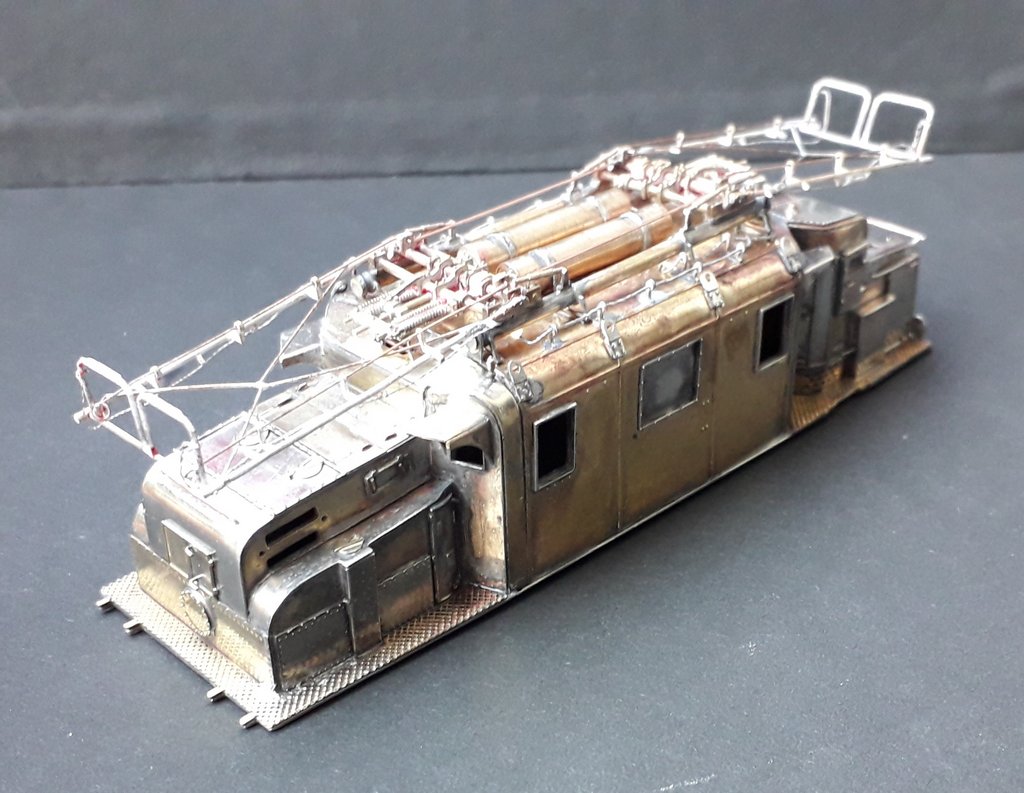

Comunque, tanto per chiudere la questione cassa, altre tre foto: la cassa è quasi completa, il trolley è montato, ma separabile dalla cassa stessa. Ci sono degli errori che ho poi corretto, per esempio i ganci di sollevamento della cassa: la 078 ne ha solo due per lato.

Qualche sportellino apribile per il nostro comune amico ?? :lol:
Ho sempre sostenuto che un trifase sia molto più complesso di una vaporiera .... confermi!
I pantografi son molleggiati ? Hanno uno stop a riposo ?
Per il resto solo un grosso applauso .
A mio sapere siete sol 5 o 6 in Italia a progettare, montare e dipingere modelli ferroviari di questa difficoltà e bellezza.

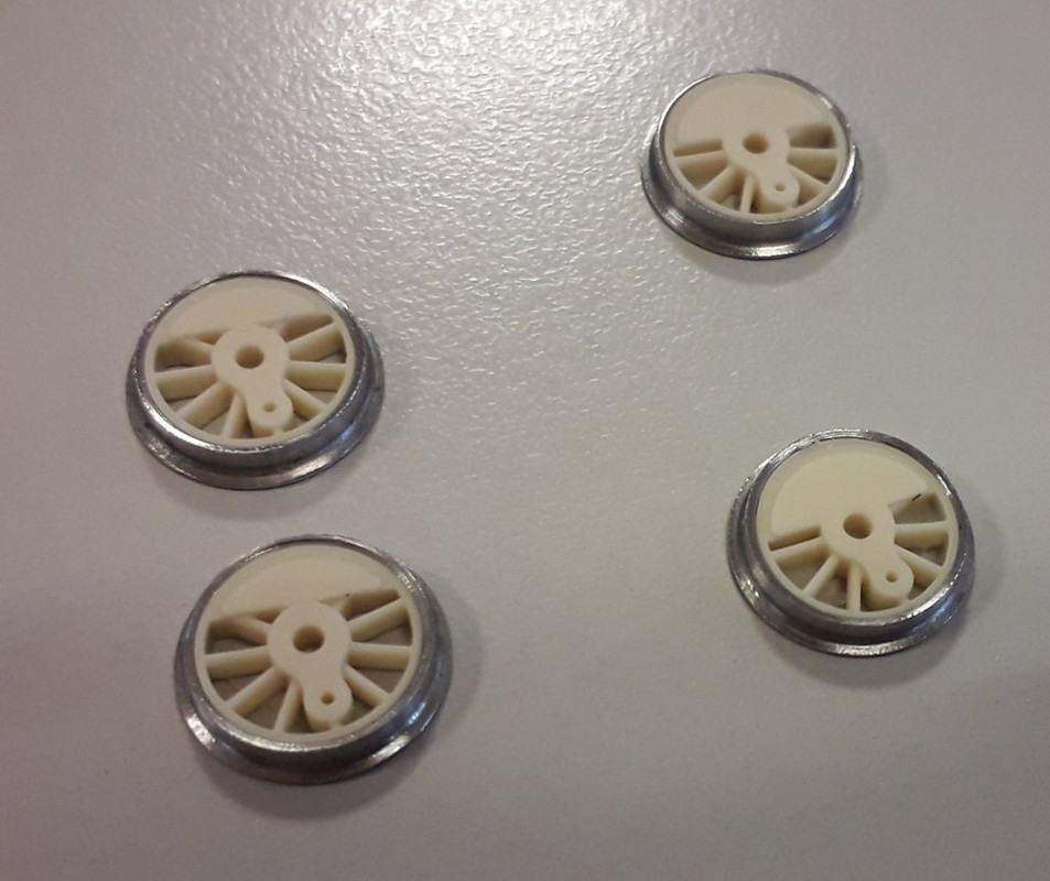

Proseguo il racconto, parlando delle ruote.
È stata la parte più lunga dell'autocostruzione, perché ho dovuto percorrere varie soluzioni, e imparare a fare alcune lavorazioni.
La prima soluzione che ho voluto percorrere prevedeva cerchioni torniti in inox (da un tornitore CNC professionale) e centro ruota in resina.
Fortunatamente,  ho indovinato il corretto grado di accoppiamento tra ruota e cerchione (botta di culo), ma comunque, la resina non è sufficientemente robusta. Il perno di biella prendeva gioco e in alcuni casi, si è rotto.
La seconda soluzione prevedeva di riutilizzare i cerchioni in inox, su cui montare dei nuovi centri ruota, microfusi in ottone. Con l'occasione, anche i contrappesi sono stati rifatti in ottone.
Stavolta tutto ok, a parte la resa estetica della ruota.
Ultimo miglioramento, ho imparato a fare i cerchioni in alpacca, dotandoli di una battuta interna, per favorire la correttezza dell'accoppiamento tra ruota e cerchione.
E questa è la soluzione finale
Per il momento è tutto

Sintetizzando hai fatto le ruote alla “ Lorenzini “ con battuta ?
Il 554 ha ruote piccolissime di difficile realizzazione estetica.
Ricordo anche che cerchi troppo sottili , acciaio o alpacca che siano, possono rompersi nel tempo ( successo ad alcune 691 non ricordo se Top Train o Micro Metakit ) quindi qualcosa della estetica va per forza tralasciato.
L’asse è da 2 mm ?
Il motore è inscatolato in uno stampato 3D ?
Un gran lavorone che richiede estenuante precisione ed anche una attrezzatura allestita ad hoc …
Bravissimo !!!

- Velimir: il motore azione un asse cieco, quindi si, gli assi sono folli.
- Cavalli: si stile Lorenzini, asse da 2 mm, motore inscatolato in un "coso" stampato in 3D, che tiene al loro posto gli assi ciechi.
- Despx: le ruote sono isolate al cerchio, da entrambi i lati, gli assi ciechi no.
