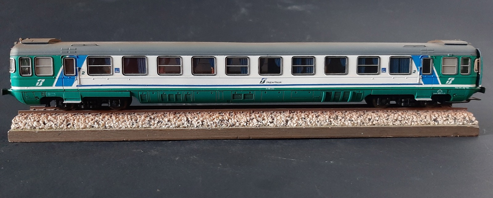

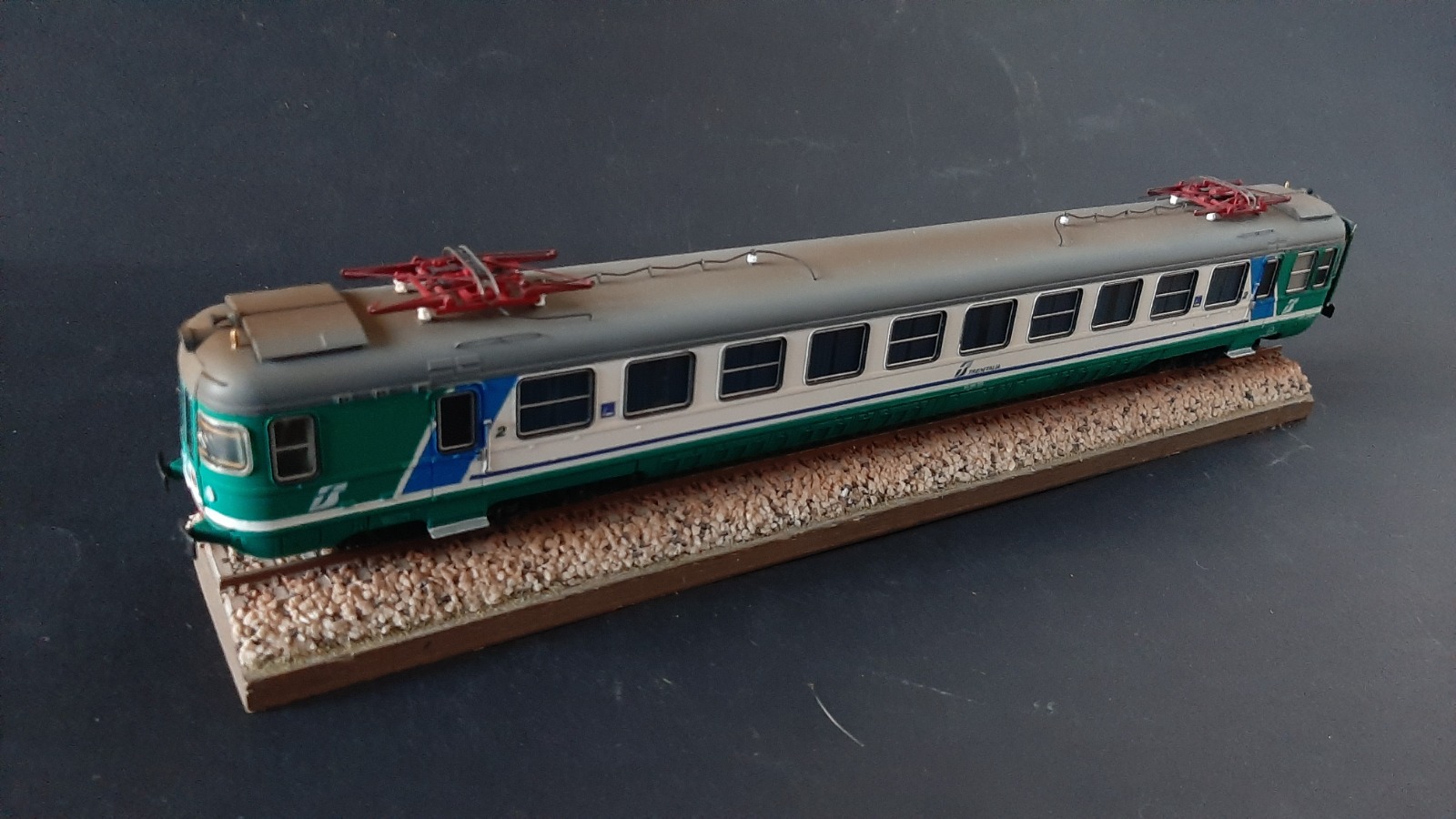

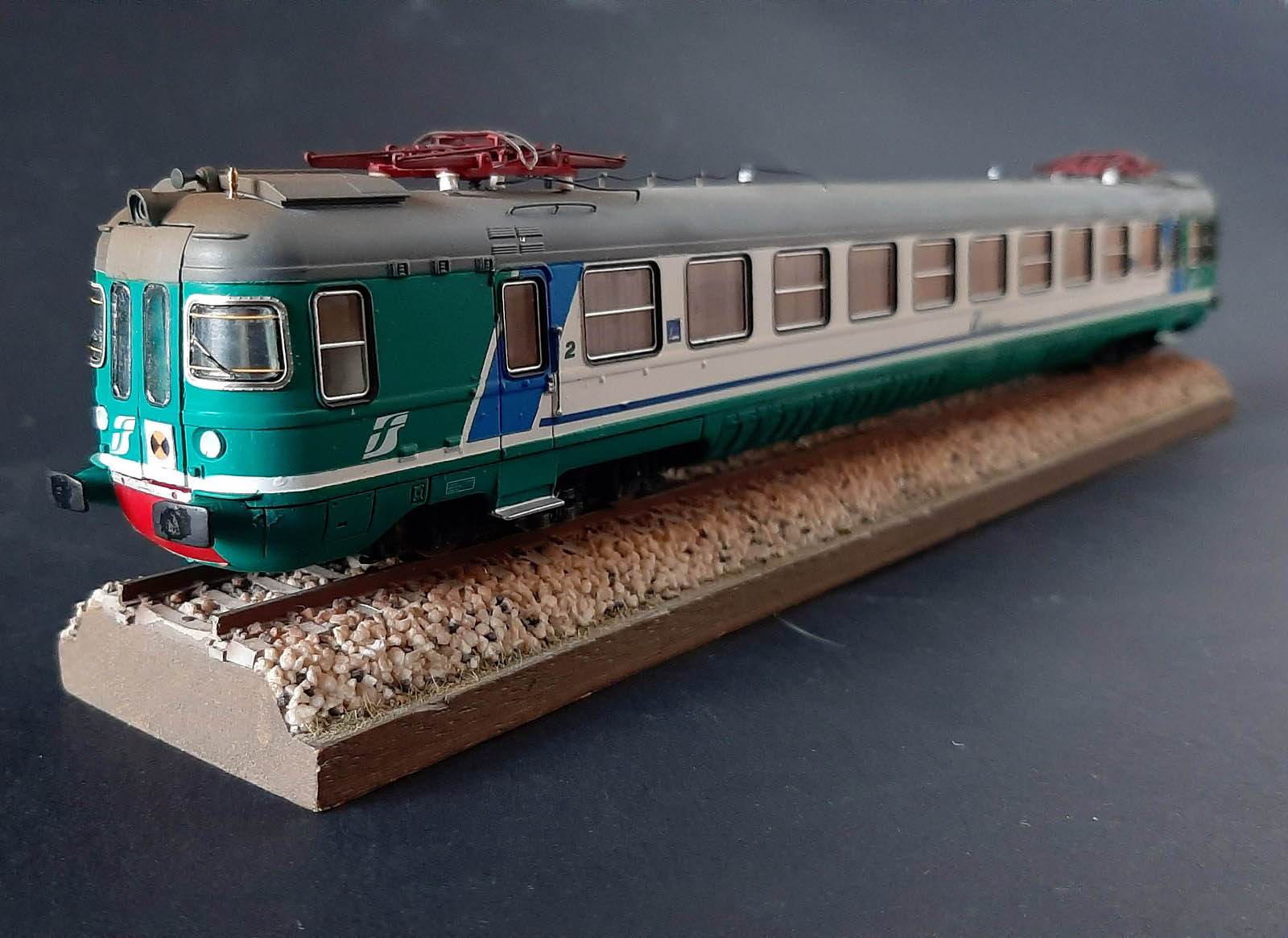

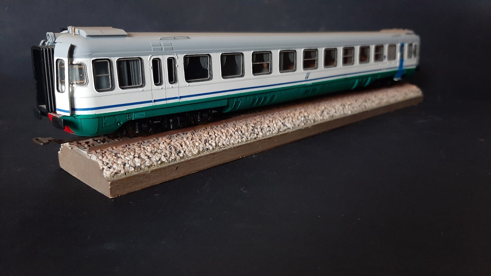

Ecco il lavoro terminato!
L'elaborazione ha coinvolto 3 unità: una Ale601, una Le601 e una Le481 in livrea XMPR "veneta".
Oltre alla livrea rifatta da zero (ho utilizzato vernici lifecolor) ho rifatto le maniglie dei tetti con filo d'acciaio, ricostruito l'imperiale della motorizzata con i supporti del cavo AT in fotoincisione (progettomodellismo), cavo rifatto con filo in rame, pantografi acme, ghiere fanali + porte frontali + carenature carrelli di Michele Sacco, cornici fotoincise MdF, interni riverniciati e tendine fotoincise progettomodellismo, respingenti e fischi in ottone. Infine sono state illuminate e leggermente invecchiate.
Piccola chicca, il frontale aperto nella rimorchiata, prodotto sempre da Michele Sacco. :D :D :D :D

Per il tetto che colore hai usato sulle ALe e sul Le 601?
Grazie e complimenti per l’ottimo lavoro!
L.

Per il tetto della le481 ho usato un light grey Vallejo, mentre per le altre due 601 ho scurito un medium Sea grey della tamiya con alcune gocce di nero :D

ma xche non hai messo i vetri a filo ?
 Oggetto del messaggio: Re: Ale 601 XMPR
MessaggioInviato: sabato 1 luglio 2023, 20:28
Nome: Carlo Boninsegna
Iscritto il: giovedì 7 aprile 2016, 19:46
Messaggi: 444
Località: Thiene (VI)
hupac ha scritto:
Bellissime ottimo lavoro
Quali intendi? I vetri frontali sono a filo, come quelli delle porte (rifatti in acetato)
