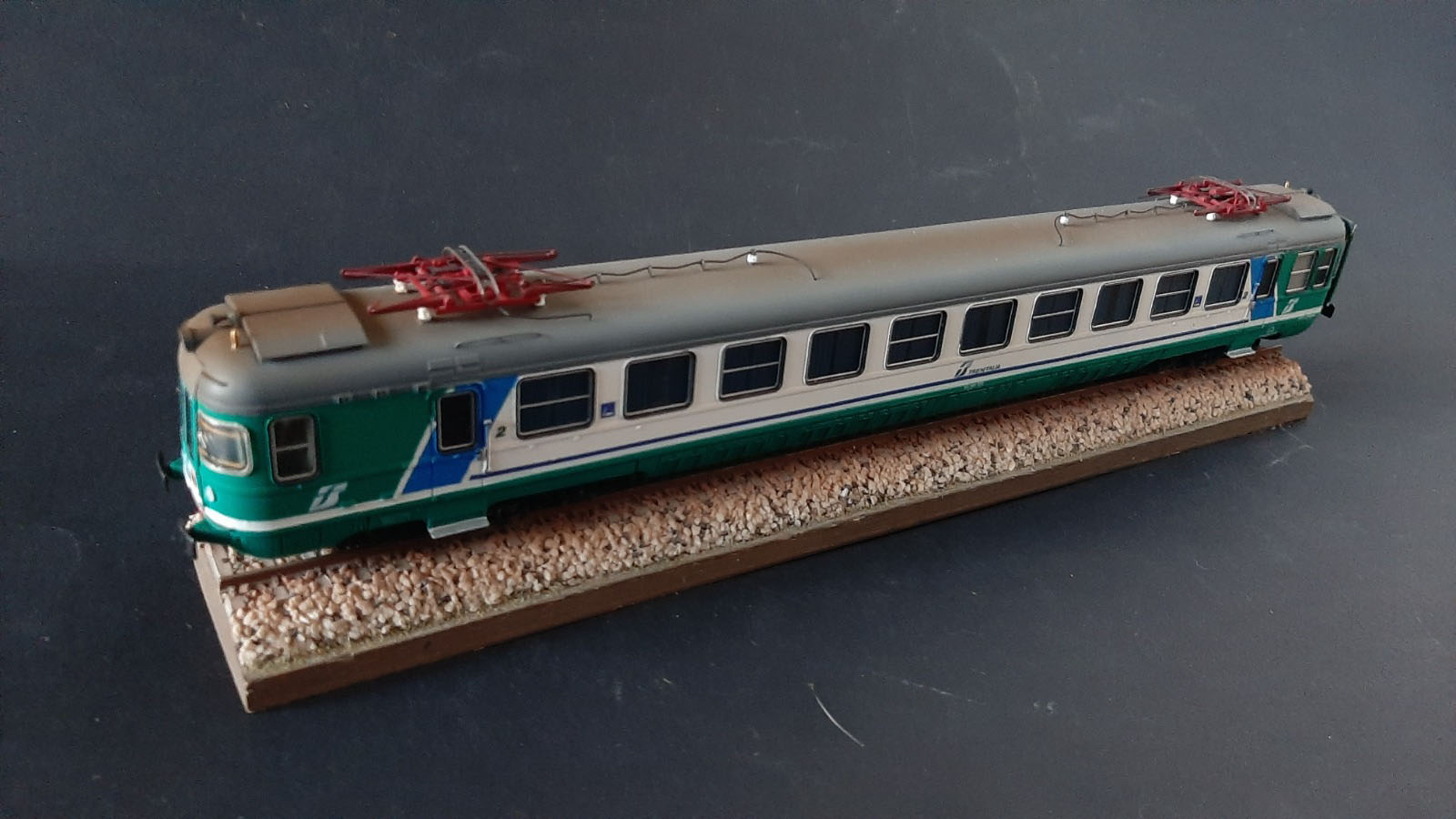

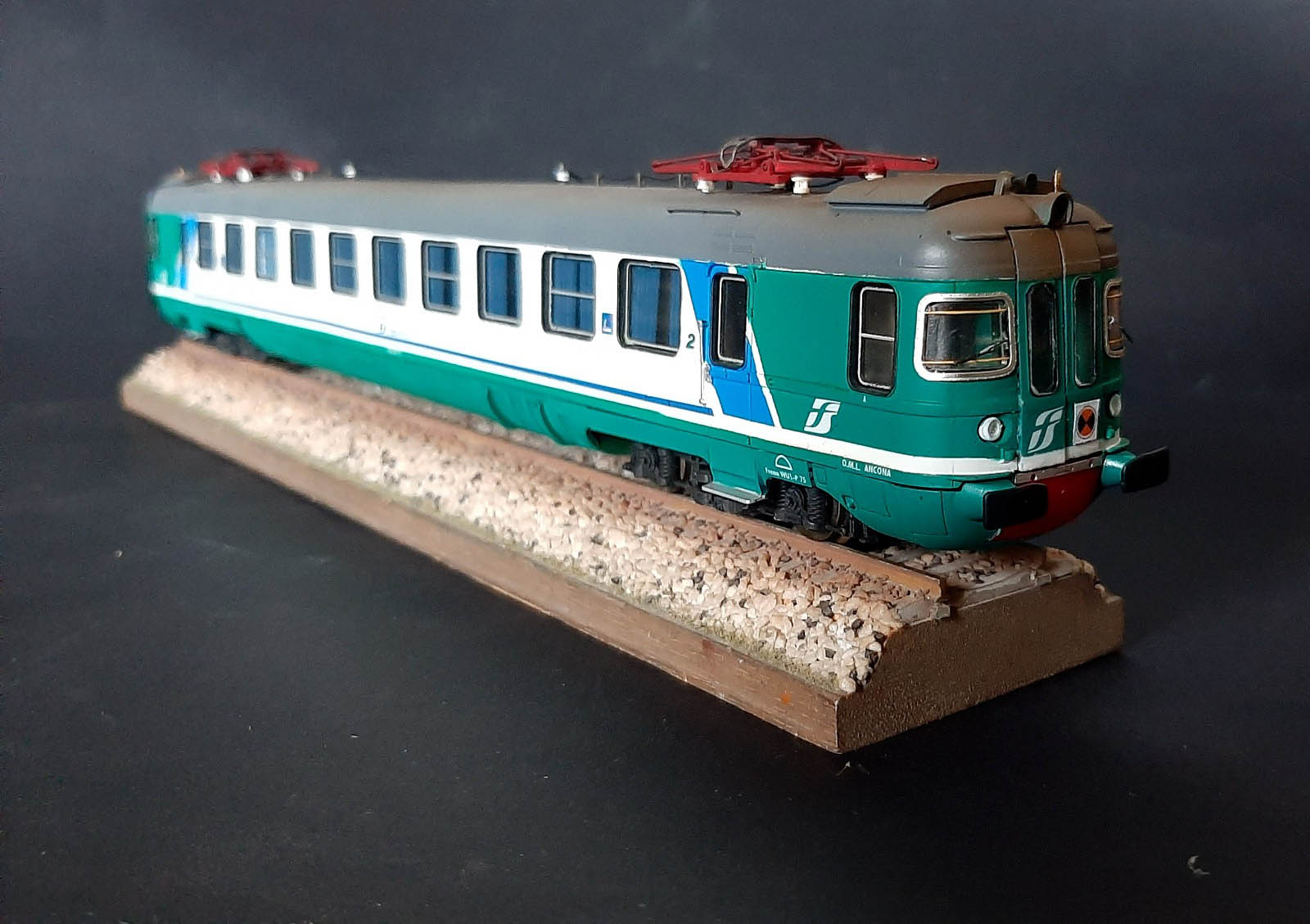

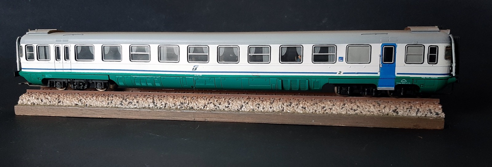

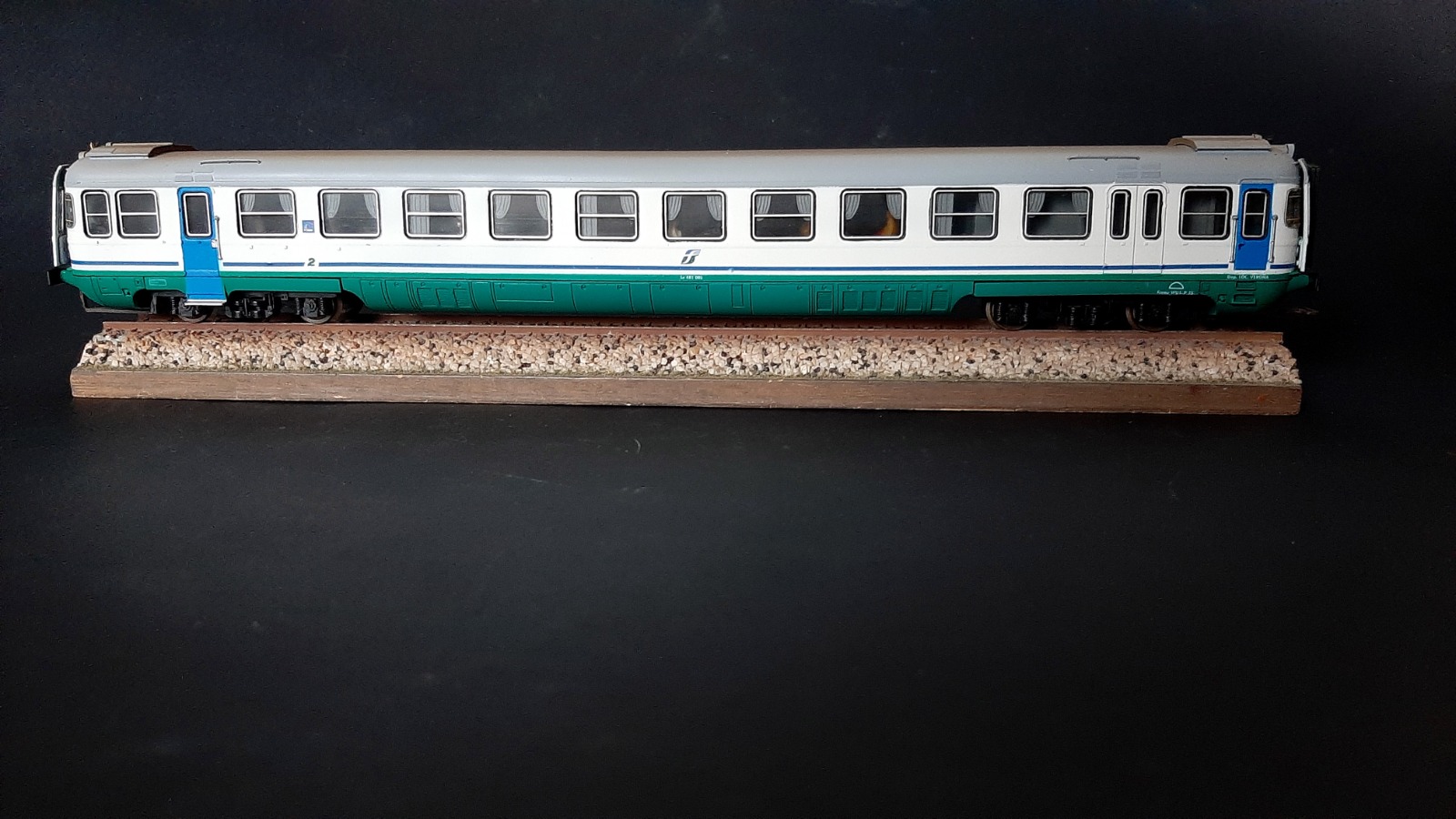

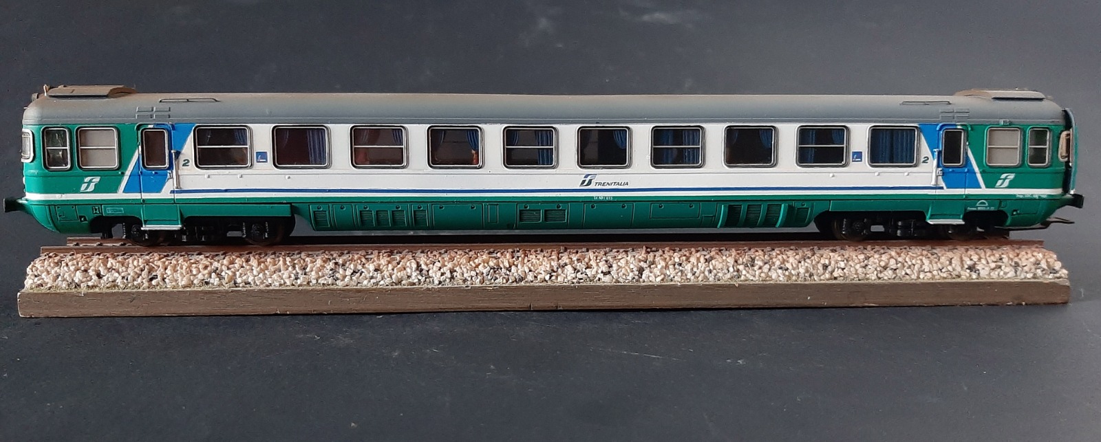

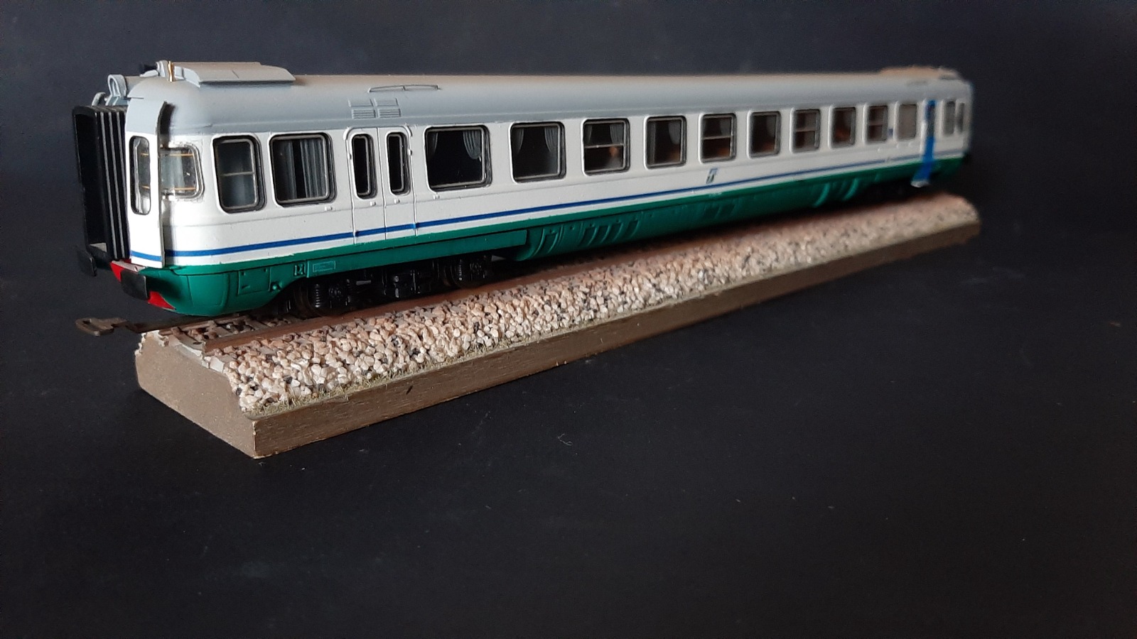

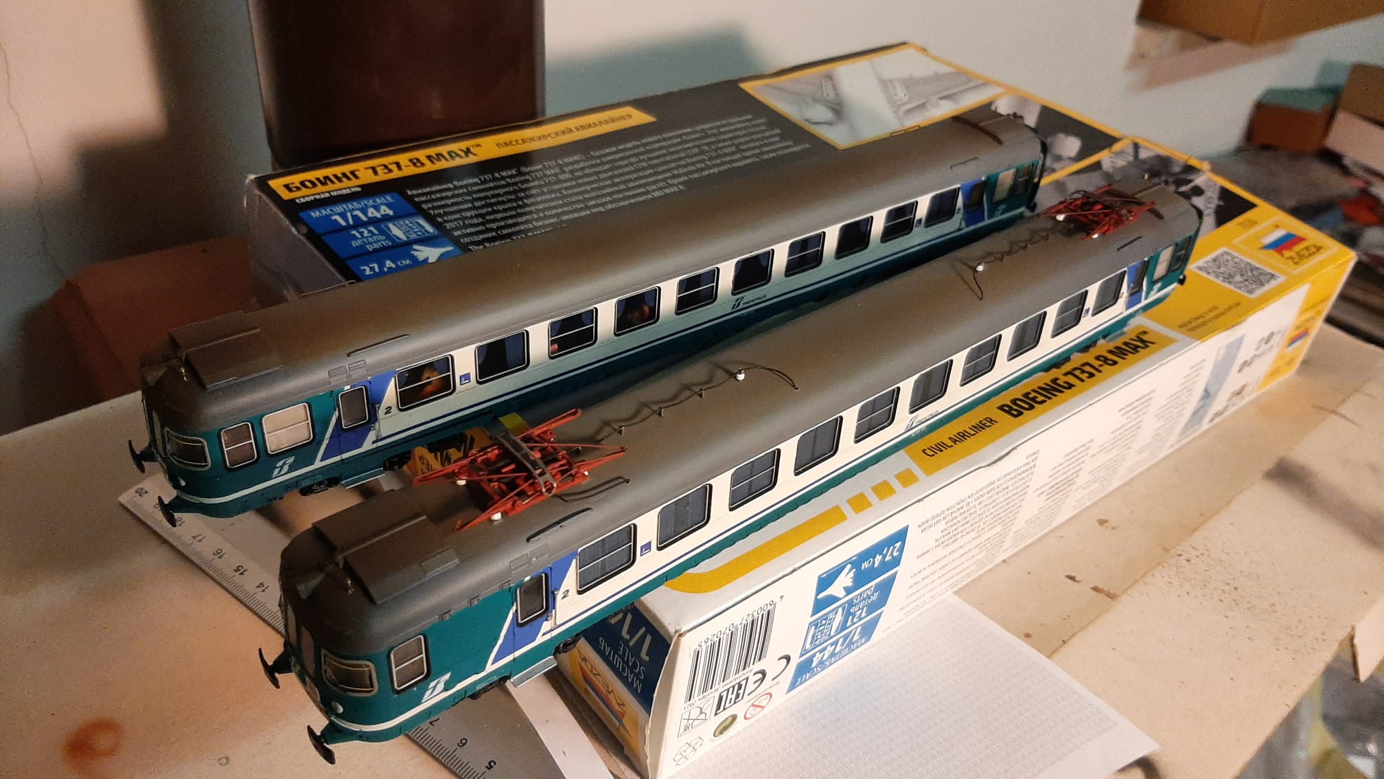

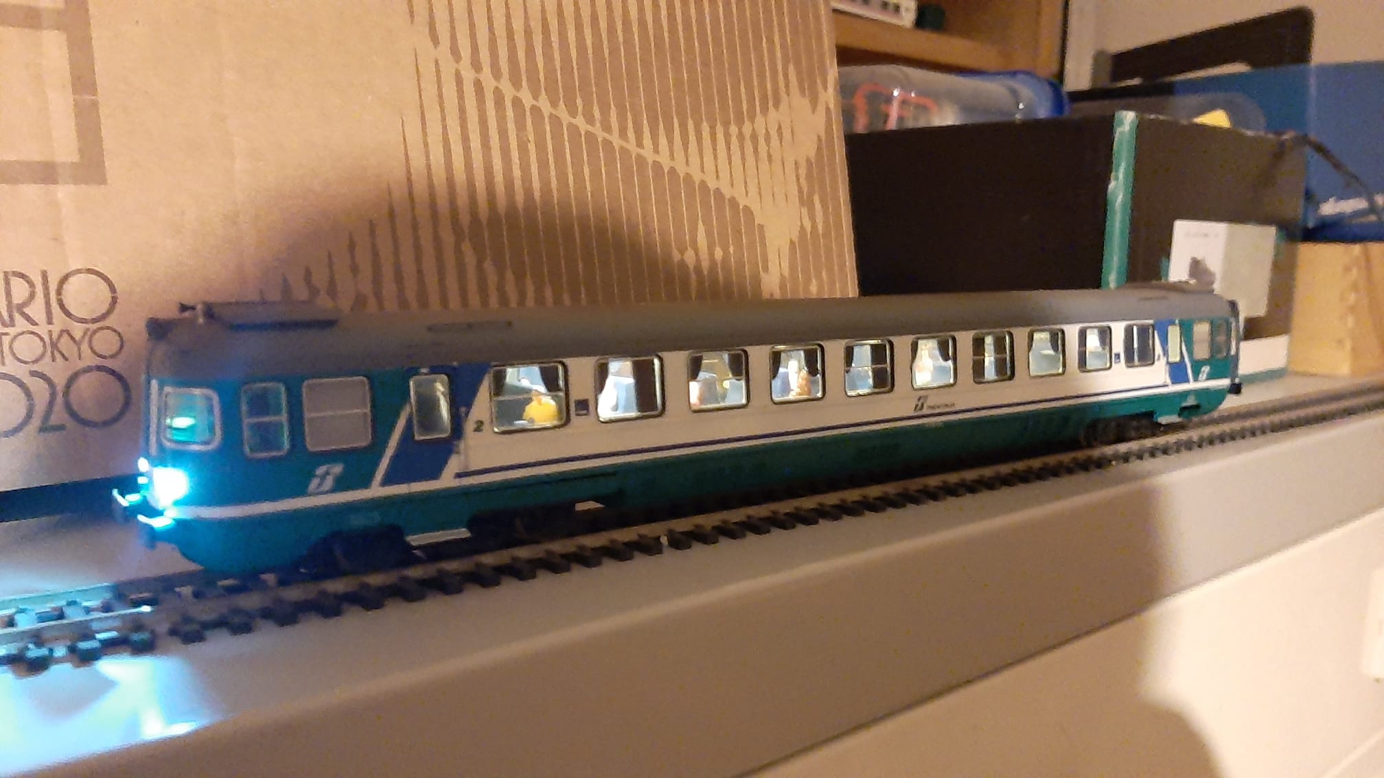

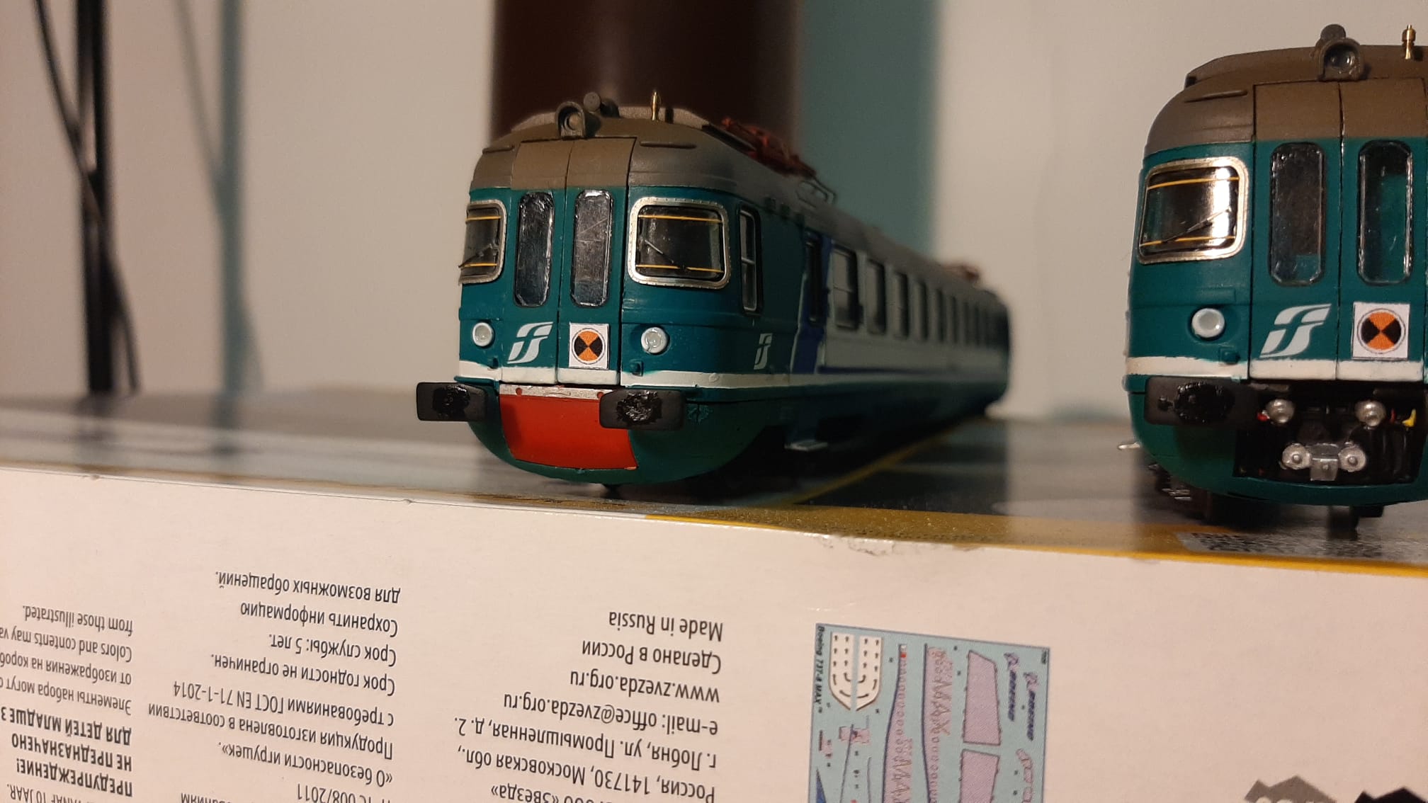

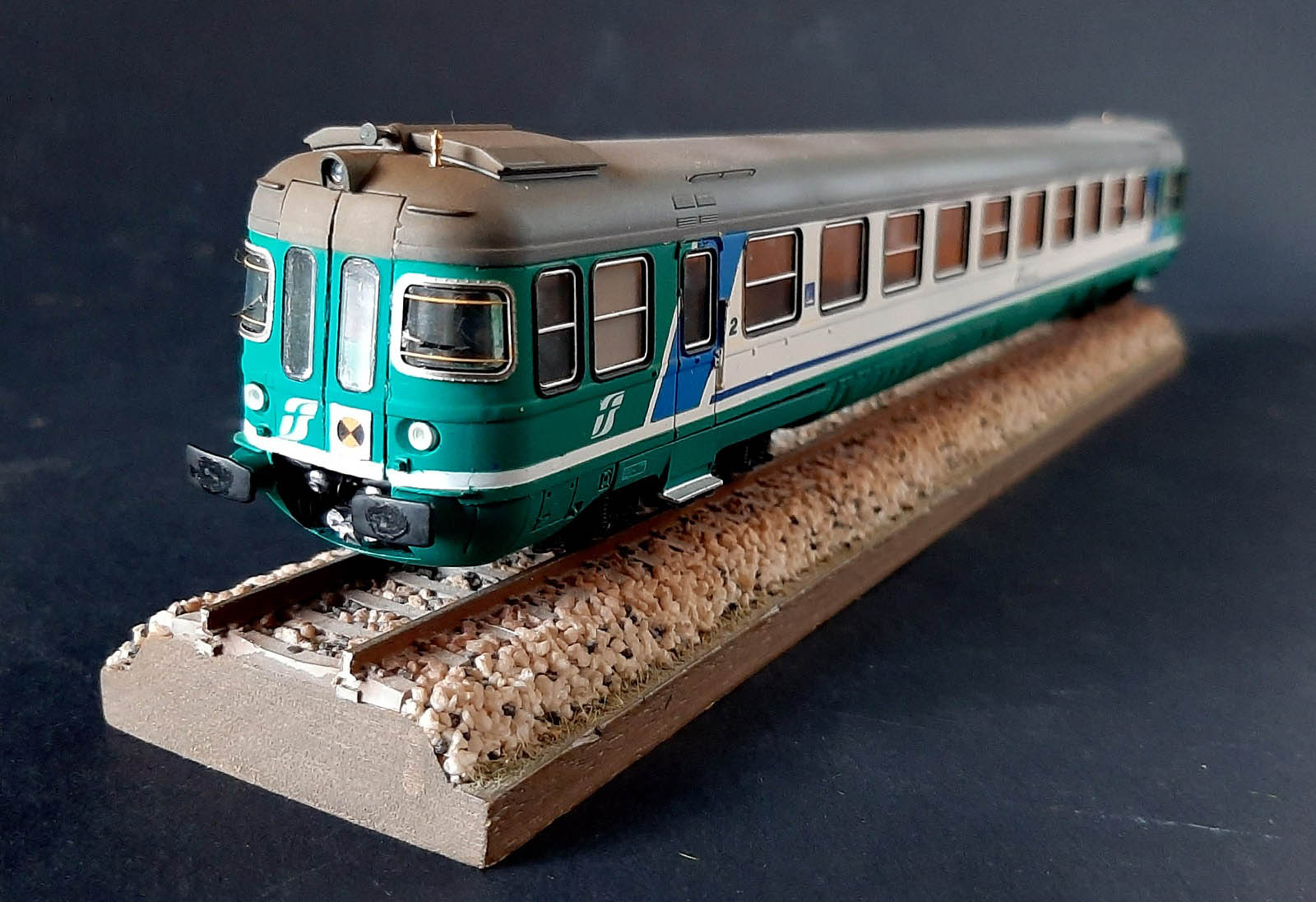

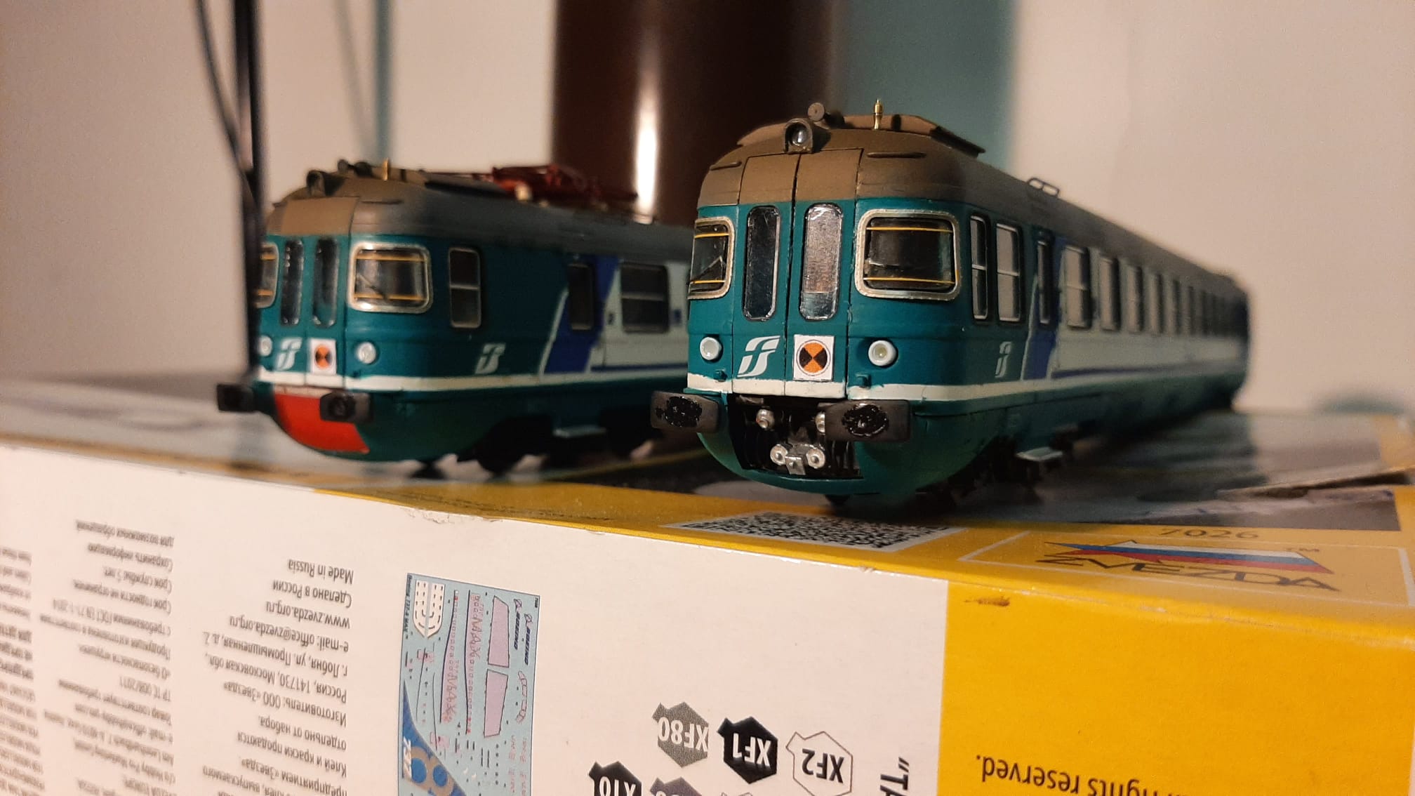

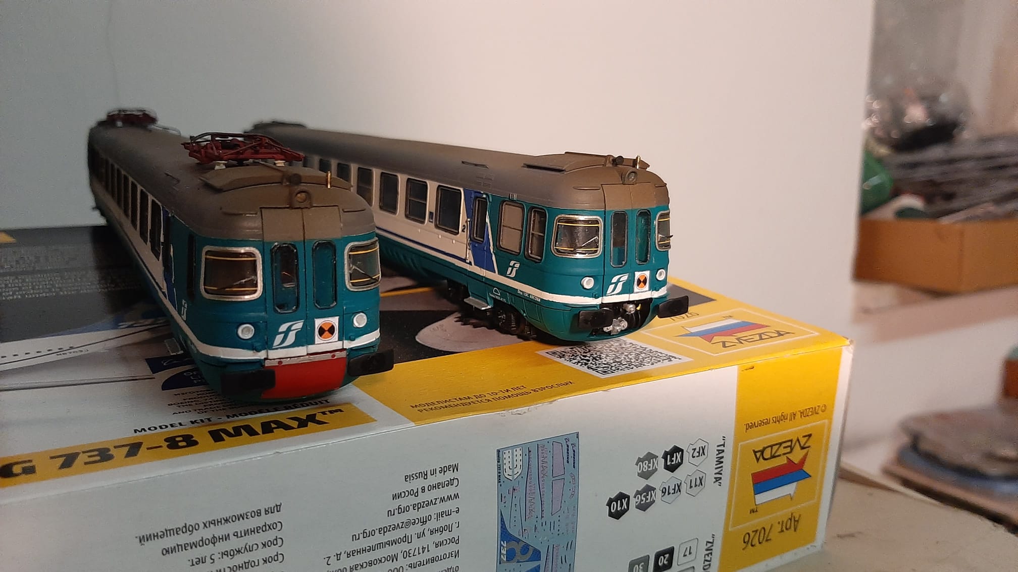

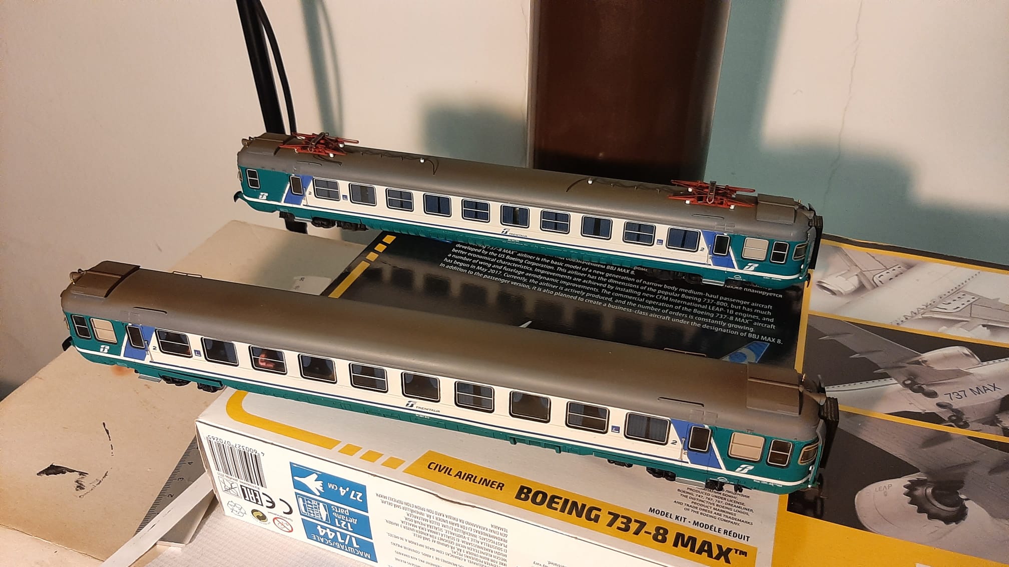

Qualche preview del lavoro completato... nei prossimi giorni farò le foto ufficiali e descriverò tutto il lavoro fatto :D :D

Ottimo lavoro ! Alla fine si vede la buona realizzazione di un modello mai prodotto a livello industriale e che ora sul tuo parco rotabili trova ampio spazio con grande soddisfazione!! :wink: . Complimenti!!. Marco

Complimenti per la realizzazione!
Ci dici qualcosa di più delle cornici dei finestrini frontali?

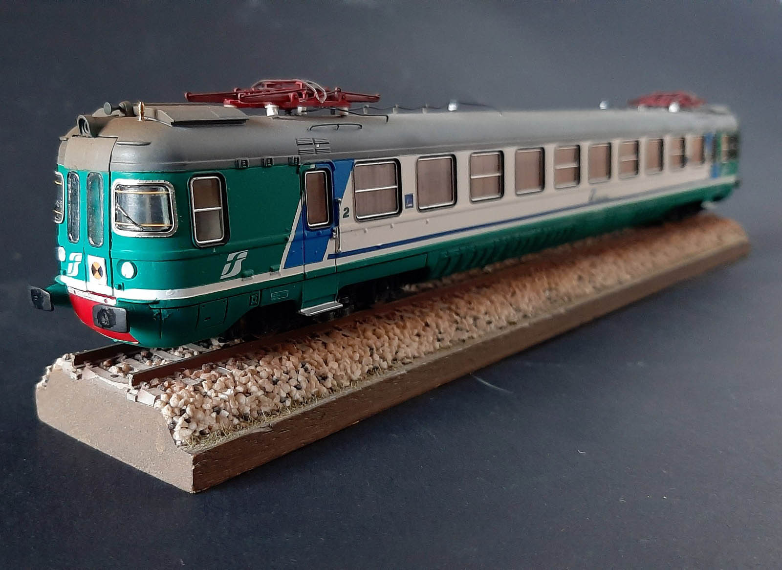

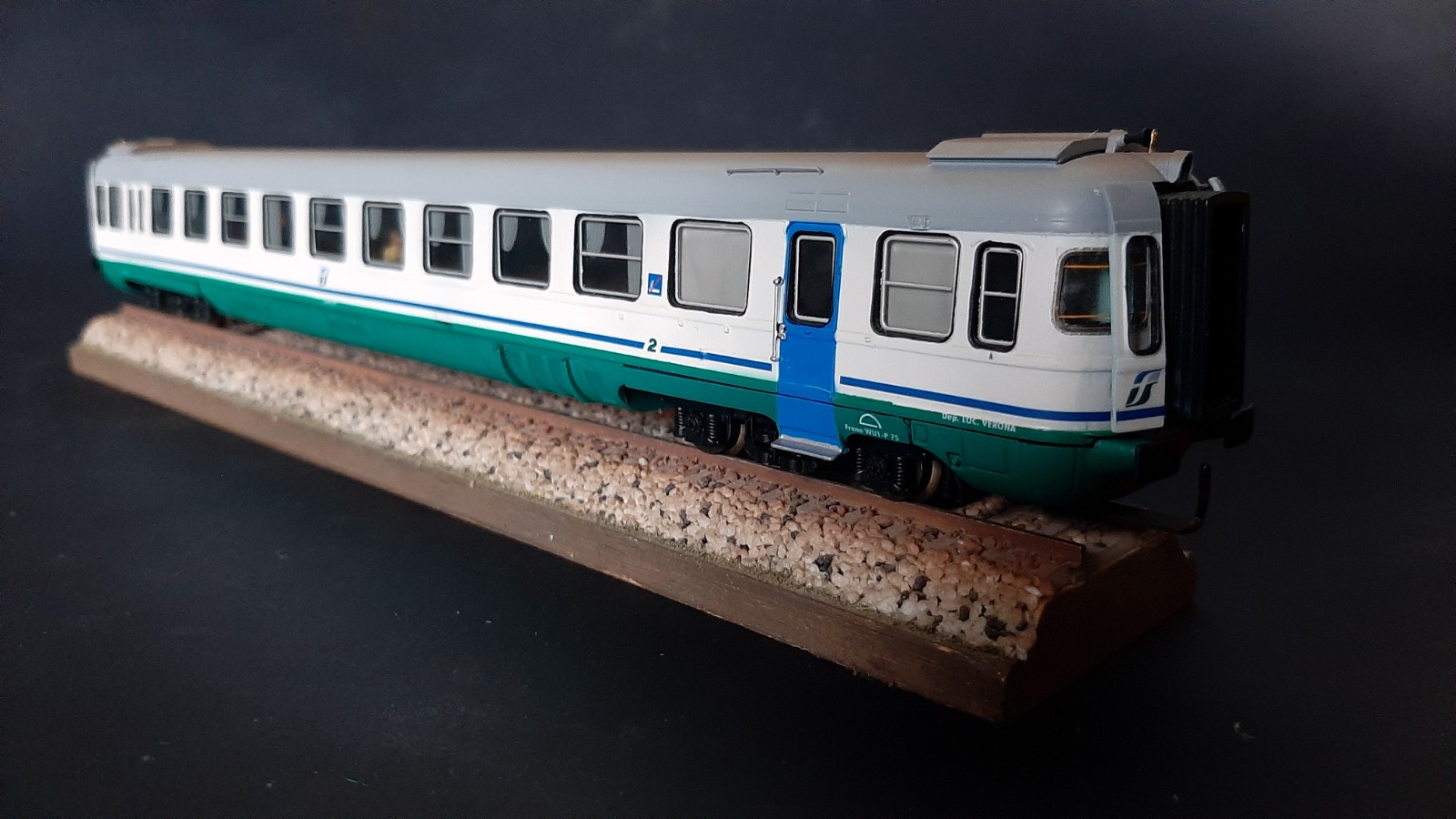

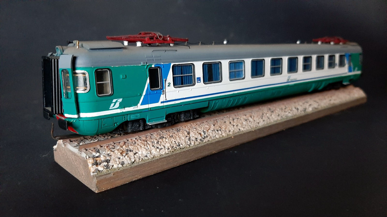

Ecco il lavoro terminato!
L'elaborazione ha coinvolto 3 unità: una Ale601, una Le601 e una Le481 in livrea XMPR "veneta".
Oltre alla livrea rifatta da zero (ho utilizzato vernici lifecolor) ho rifatto le maniglie dei tetti con filo d'acciaio, ricostruito l'imperiale della motorizzata con i supporti del cavo AT in fotoincisione (progettomodellismo), cavo rifatto con filo in rame, pantografi acme, ghiere fanali + porte frontali + carenature carrelli di Michele Sacco, cornici fotoincise MdF, interni riverniciati e tendine fotoincise progettomodellismo, respingenti e fischi in ottone. Infine sono state illuminate e leggermente invecchiate.
Piccola chicca, il frontale aperto nella rimorchiata, prodotto sempre da Michele Sacco. :D :D :D :D

Ciao! Mi sembra siano venute benone! Bel risultato!
Per il tetto che colore hai usato sulle ALe e sul Le 601?
Grazie e complimenti per l’ottimo lavoro!

Grazie a tutti!
Per il tetto della le481 ho usato un light grey Vallejo, mentre per le altre due 601 ho scurito un medium Sea grey della tamiya con alcune gocce di nero :D

Bellissime ottimo lavoro
ma xche non hai messo i vetri a filo ?

Quali intendi? I vetri frontali sono a filo, come quelli delle porte (rifatti in acetato)
