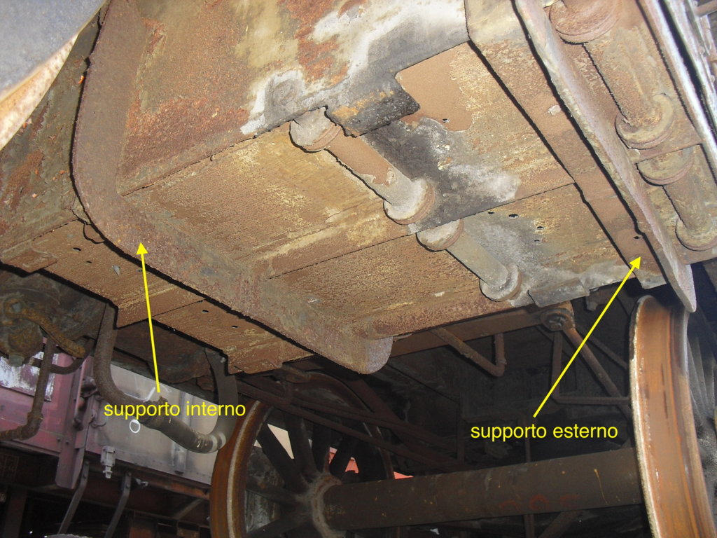

Ciao Antonio.
La cassa delle batterie sul telaio è solo appoggiata, per motivi illustrativi, accanto alla posizione definitiva adiacente al serbatoio ausiliario dell’aria, e il supporto interno non è ancora fissato.
I supporti sono comunque due, come vedi dalla foto.

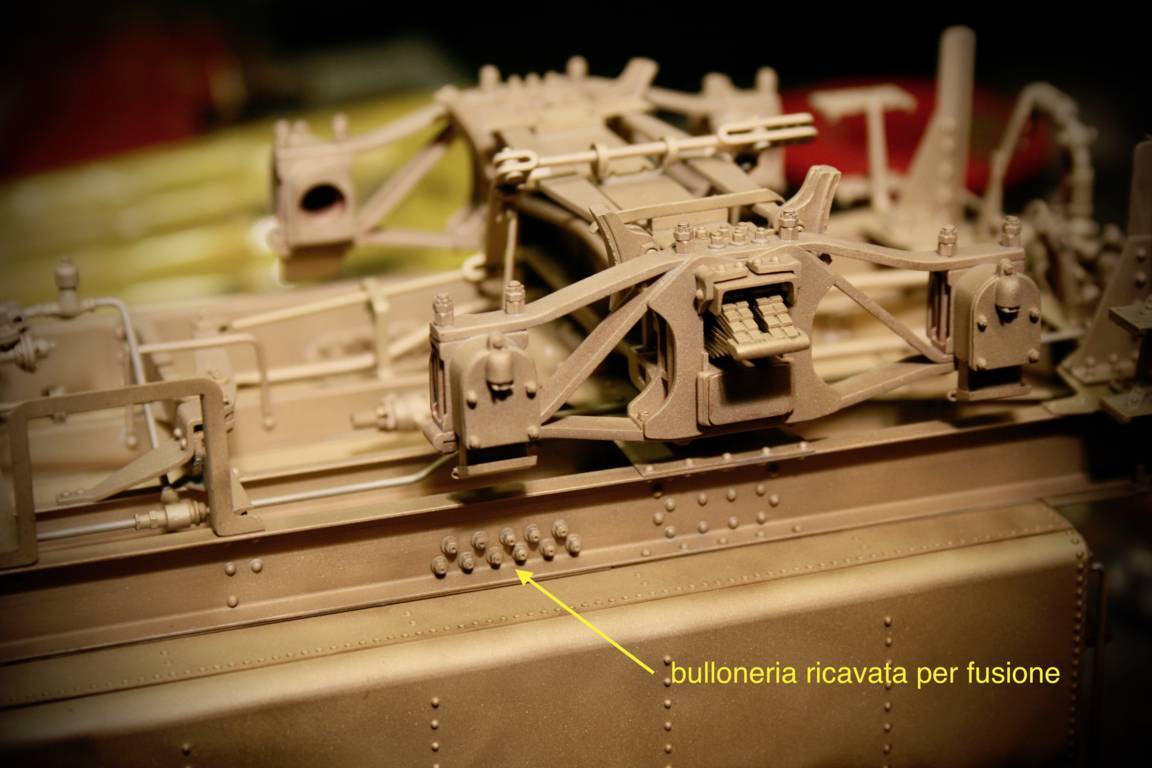

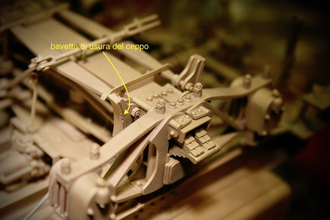

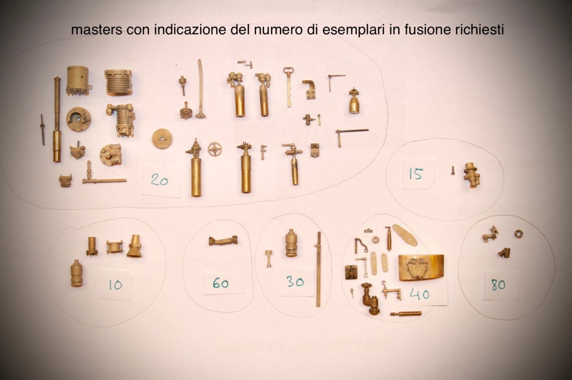

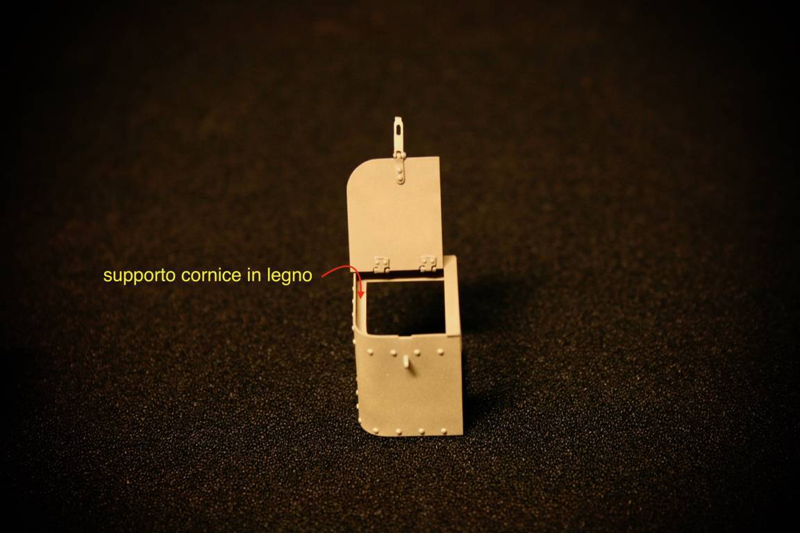

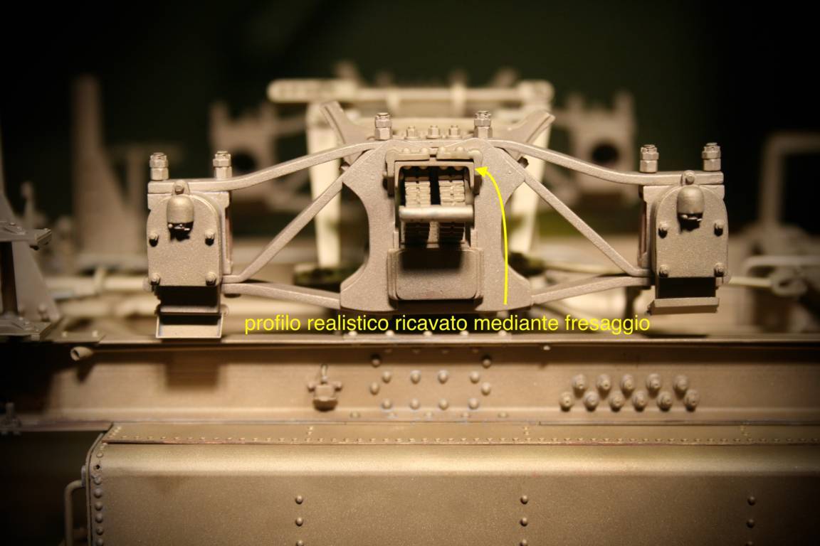

Alcuni modellisti hanno espresso qualche dubbio circa la presenza o la quantità di fusioni utilizzata per la costruzione del modello.
Se avessi deciso di costruire un unico esemplare di 740, probabilmente non avrei avuto bisogno della fonderia.
Pensare però di costruire al tornio e alla fresatrice la enorme mole dei componenti previsti per i 15 modelli, sarebbe stata indubbiamente una scelta impraticabile.
Economicamente, lo ammetto, sostenere il costo di decine di migliaia di singole fusioni non è uno scherzo, ma non vedo alternative valide.
Esclusi le lamiere, i profili e i cerchioni, quasi tutto il resto è ricavato per fusione.
Il 90% dei masters è stato creato in modo tradizionale, il 7% mediante stampa 3D e successiva gommatura, il resto mediante stampa 3D e fusione diretta.
Il 30% della viteria viene ricavata per fusione mentre il restante 70% è ottenuto da fornitori esterni.
La quasi totalità dei lamierini deriva da fotoincisione o da taglio al pantografo, la maggior parte dei profili a C e a L è ricavata mediante fresatura.
Prima dell’invio alla fonderia, i prototipi vengono fotografati accanto al numero di esemplari richiesti, e la fonderia assegna a ciascun elemento un numero identificativo.
Ottenute le fusioni, per prima cosa si fa un controllo di qualità scartando i pezzi difettosi, poi si procede con il distacco della fusione dall’alberino di colata per mezzo di un disco separatore, e alla fine si effettua la pulizia dei residui della massa di rivestimento mediante immersione nella vasca ad ultrasuoni utilizzando un liquido apposito.
Una volta asciutti, i pezzi vengono imbustati e immagazzinati in modo razionale.

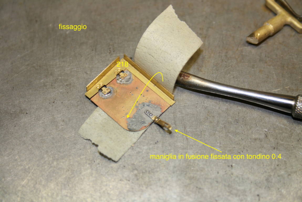

Nelle foto che seguono viene illustrato il montaggio delle cassette degli attrezzi che si trovano nella porzione anteriore del tender.
Sono tratte dal manuale di montaggio che sto pazientemente compilando e che troverà, spero, grande utilità nel futuro, quando avrò dimenticato la maggior parte delle fasi costruttive dei vari assemblaggi....

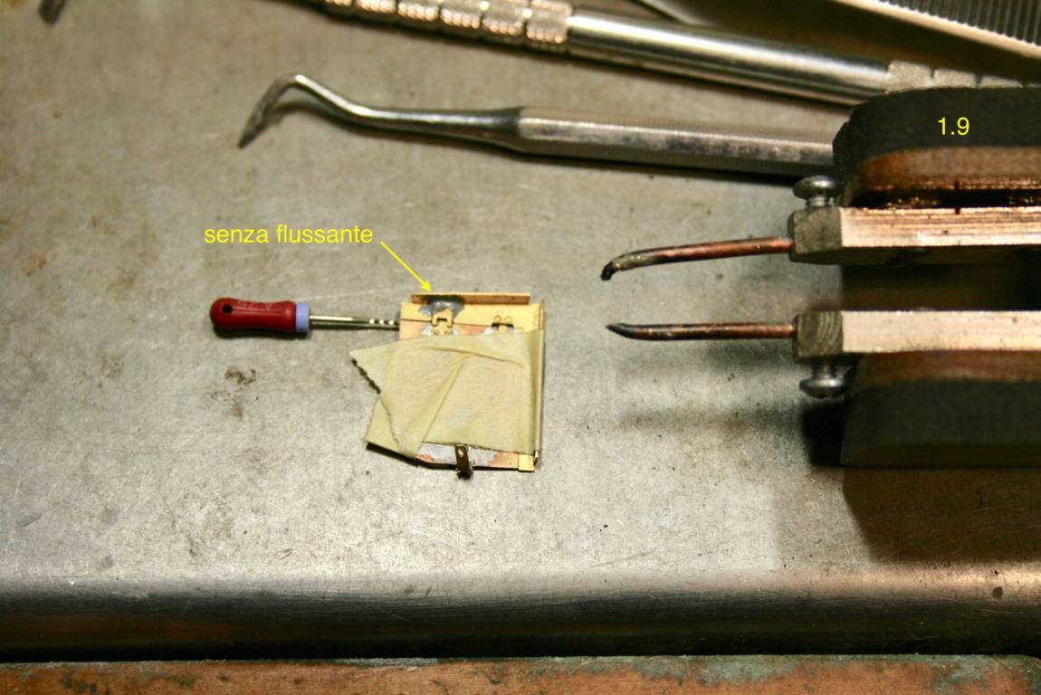

Buongiorno. Invio i miei soliti apprezzamenti.
Il reamer delle foto è uno di quei simpatici attrezzi che ci infilate nei denti per le cure canalari?

Il reamer è uno strumento che serve al dentista per alesare i canali radicolari nel corso della famigerata "cura del nervo”…
Preferisco usare questo strumento per uno scopo decisamente meno cruento, ovvero alesare le piccole cerniere in fusione o piuttosto ripulire i fori fotoincisi dalle bavette immancabili; a differenza degli alesatori comuni, hanno una conicità più accentuata e possono essere piegati a piacimento.
Usati in senso antiorario asportano pochissimo metallo. Durante la saldatura non si legano allo stagno e quindi possono essere agevolmente rimossi.
Sono forniti con diametri differenziati identificati dal colore del manico, e sono dotati di un gommino che serve a controllarne l’affondamento durante la lavorazione.

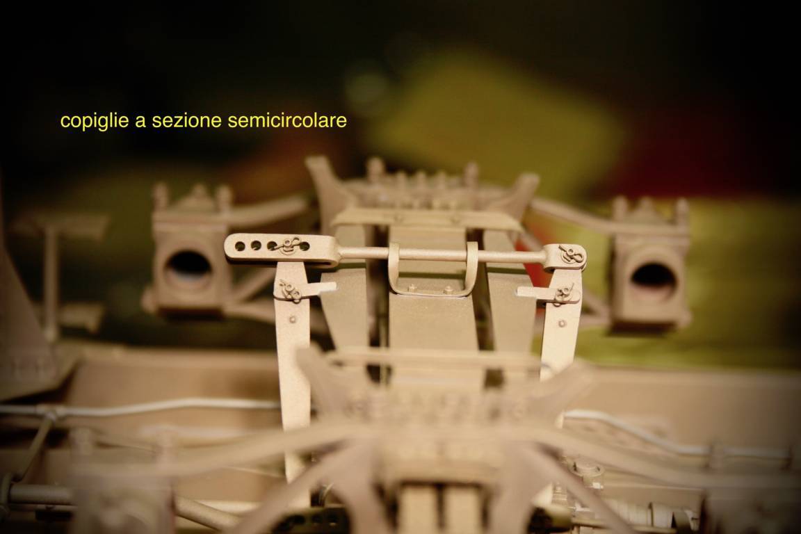

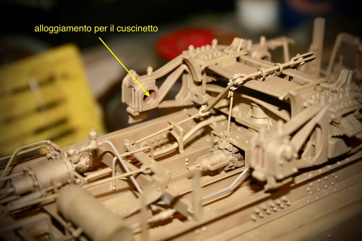

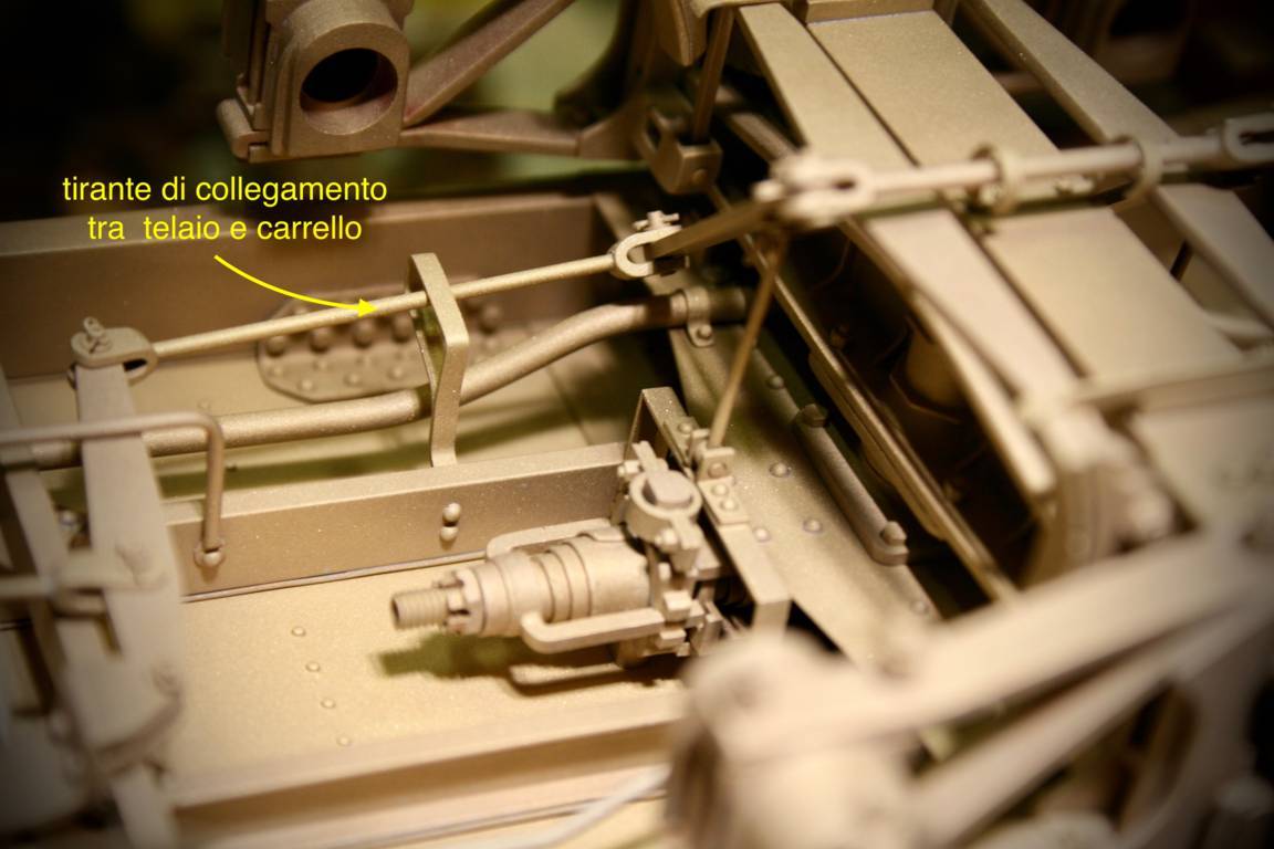

Una breve sequenza fotografica relativa ai carrelli definitivi applicati sul telaio completo.
Importante è stata la verifica della funzionalità della tiranteria del freno dopo il montaggio dei vari assemblaggi.
Per fortuna la rotazione del carrello non viene ostacolata dalla presenza dei numerosi particolari che non erano stati saldati sul primo prototipo.
Non sono state montate le sale per permettere di apprezzare meglio i vari dettagli.
