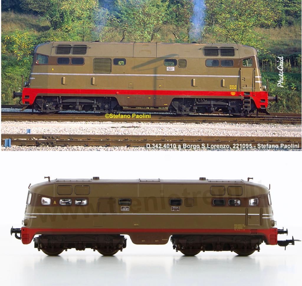

Ehm… è una domanda seria? Non c’è assolutamente sarcasmo da parte mia, è che mi sembra strano desiderare la riproposizione di un modello di sessant’anni fa, che con la 342 reale aveva in comune ben poco.
a563e7a7-ca6e-447c-9ee2-43e478a9e2cf.jpeg [ 141.46 KiB | Osservato 5680 volte ]

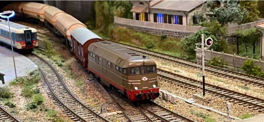

Perché dici che quella di ACME è da collezionista.
La mia gira sul plastico senza il minimo problema.
2023-08-25_233551.jpg [ 71.57 KiB | Osservato 5507 volte ]
