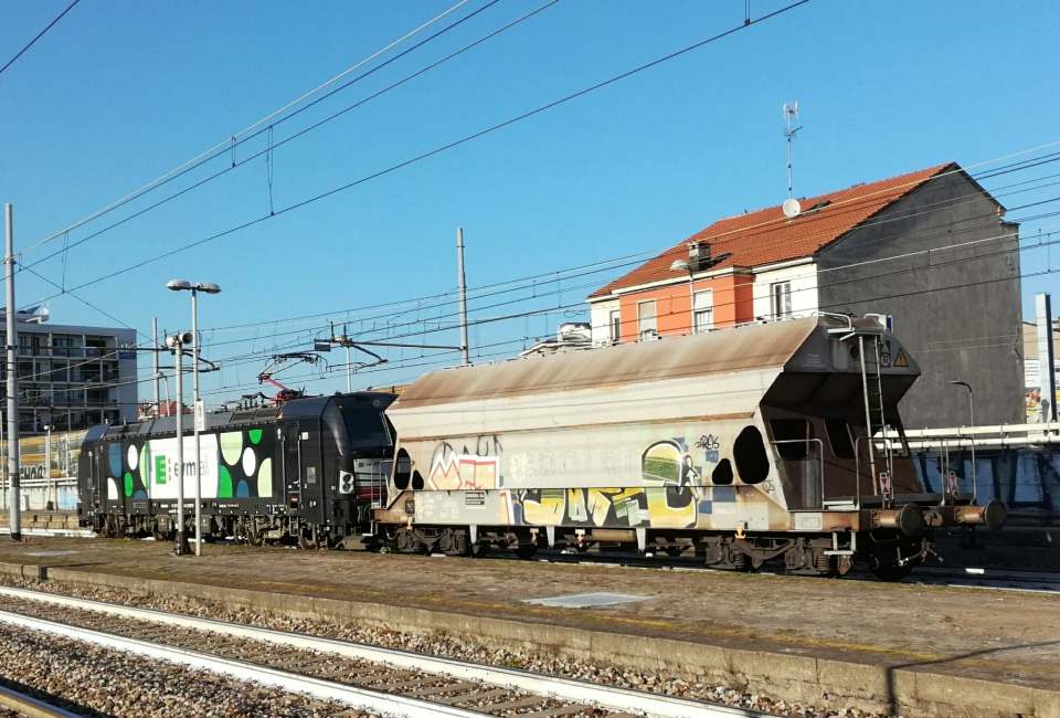

[quote="e431.037"]Un carro a carrelli del primo tipo citato da Antonio (con carrelli ORE): dubito ne circolino ancora, è tantissimo che non ne vedo.
E toglilo questo dubbio!
Le tramogge come queste costruite da Savigliano, passati da un po' alla Ermewa, molto probabilmente sono ancora in giro, la foto che ho fatto a Lambrate é dello scorso anno, il convoglio (si fa per dire..) era il Villa Opicina-Torino Orbassano.
Aldo
Polish_20230919_205321051.jpg [ 89.23 KiB | Osservato 9331 volte ]
 Oggetto del messaggio: Re: Carri trasporto cereali
MessaggioInviato: mercoledì 20 settembre 2023, 1:37
Nome: Carlo Lagomarsino
Iscritto il: venerdì 25 novembre 2016, 10:13
Messaggi: 127
Località: Genoa
Spettacolo!!! Credevo fossero ormai estinti!
Comunque, un serio concorrente dei treni del cloro di Captrain per il titolo di merci con il maggior rapporto potenza/massa!
