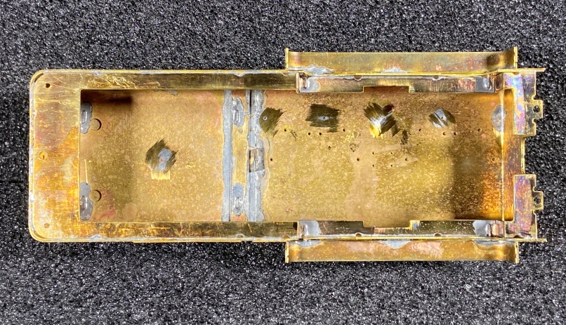

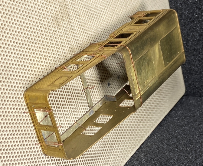

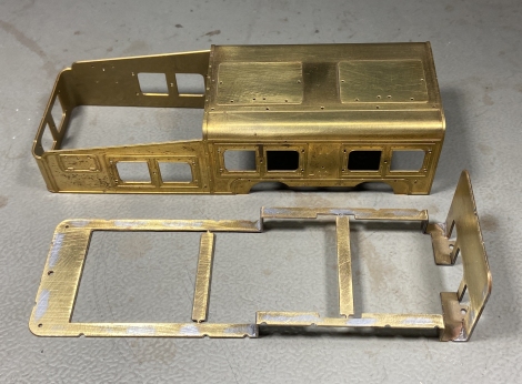

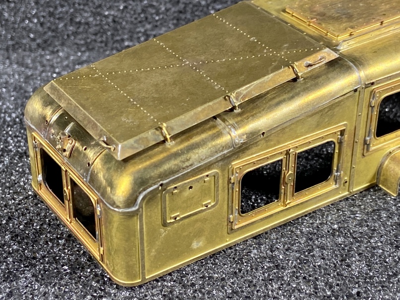

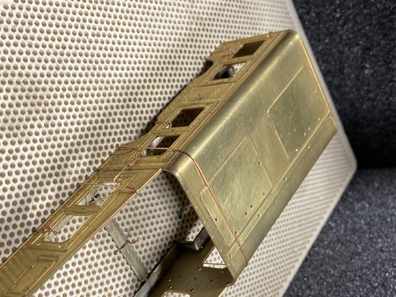

Completati il telaio Dx e Sx, i due pianali ante. e post. e i due carrelli ora passiamo ai cofani ant. e post. della macchina. Quelli che alla fine contribuiranno alla inconfondibile sagoma del Coccodrillo. Qui il lavoro diventa molto più complicato perchè le modalità realizzative contribuiranno enormemente al risultato finale del modello. Tutto deve, dovrebbe, essere perfetto, in ogni particolare, in ogni piegatura, in ogni saldatura. Si parte da uno dei due cofani e dopo la piegatura si salda la parte inferiore del loro telaio, irrigidito da due correntini che aiutano a mantenere la forma durante il processo di saldatura e che poi devono essere eliminati. Il processo è stato effettuato su una piastra di ceramica millefori legando con del filo di rame ricotto da 0.4 mm tutte le varie parti tra di loro e tutto l'assieme alla piastra in modo da avere la assoluta certezza degli allineamenti e nessuna possibilità di spostamento durante il proceso di saldatura.

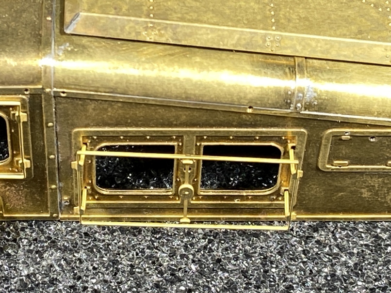

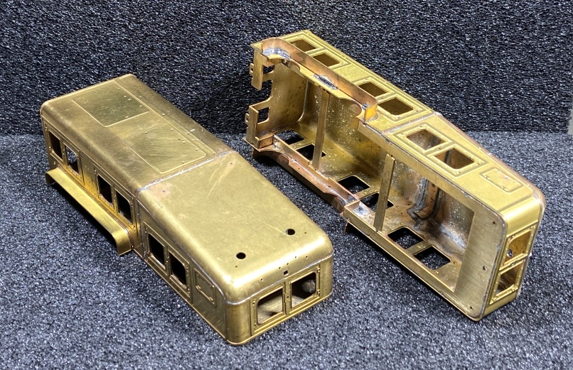

Dopo il completamento della struttura dei cofani ho saldato tutte le altre parti quali le cornici delle finestre di aereazione, i supporti per il faro centrale, le carenature degli assi motore etc. etc.
Adesso siamo a questo punto: eccovi le ultime fotografie.

Commento file: Vista interna dei cofani dopo la saldatura
SBB Ce 6-8 II 12251_132.JPG [ 282.45 KiB | Osservato 14192 volte ]
Commento file: Telaio e cofano dopo la piegatura e pronti per la saldatura
SBB Ce 6-8 II 12251_141.JPG [ 119.44 KiB | Osservato 14192 volte ]
Commento file: Cofano sulla piastra millefori pronto per la saldatura
SBB Ce 6-8 II 12251_099.JPG [ 278.35 KiB | Osservato 14192 volte ]
Commento file: Cofano piegato e legato alla piastra di ceramica millefori pronto per la saldatura
SBB Ce 6-8 II 12251_097.JPG [ 275.44 KiB | Osservato 14192 volte ]
Commento file: Coppia dei cofani durante la loro realizzazione
SBB Ce 6-8 II 12251_102.JPG [ 288.79 KiB | Osservato 14192 volte ]

Commento file: Particolare della cornice delle finestre di aereazione prima della loro saldatura
SBB Ce 6-8 II 12251_115.JPG [ 299.42 KiB | Osservato 14192 volte ]

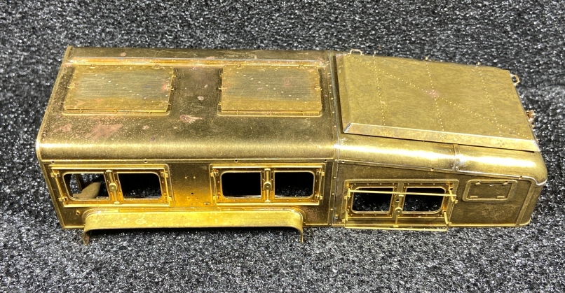

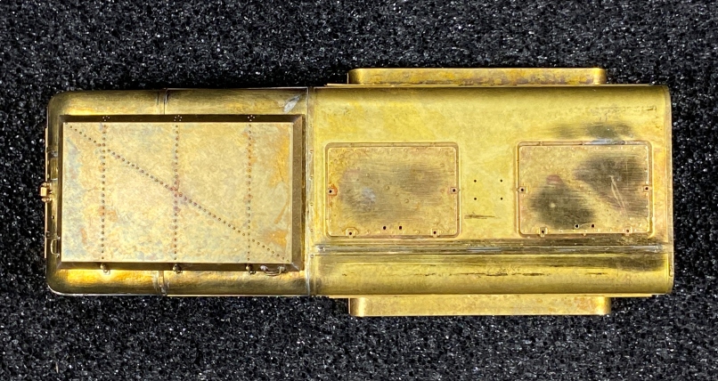

Commento file: Coperchio superiore del cofano
SBB Ce 6-8 II 12251_130.JPG [ 275.37 KiB | Osservato 14192 volte ]
Commento file: Uno dei due cofani completo delle coperture superiori ma ancora privo della "minuteria" quali maniglie, supporti mancorrenti, mancorrenti etc. etc.
SBB Ce 6-8 II 12251_133.JPG [ 272.95 KiB | Osservato 14192 volte ]
