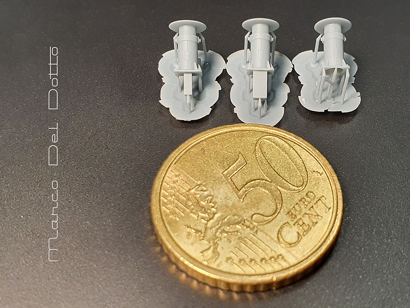

Una "parata" di respingenti, con ancora i supporti attaccati:
20220427_231251_800_wm.jpg [ 92.86 KiB | Osservato 14658 volte ]

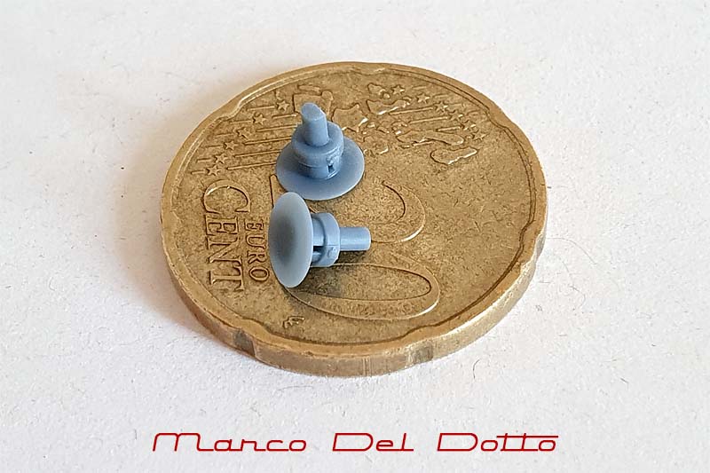

Coppia di respingenti in scala H0 con attacco universale cilindrico:
20220507_174550_800.jpg [ 81.42 KiB | Osservato 14658 volte ]

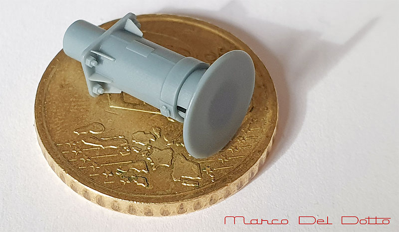

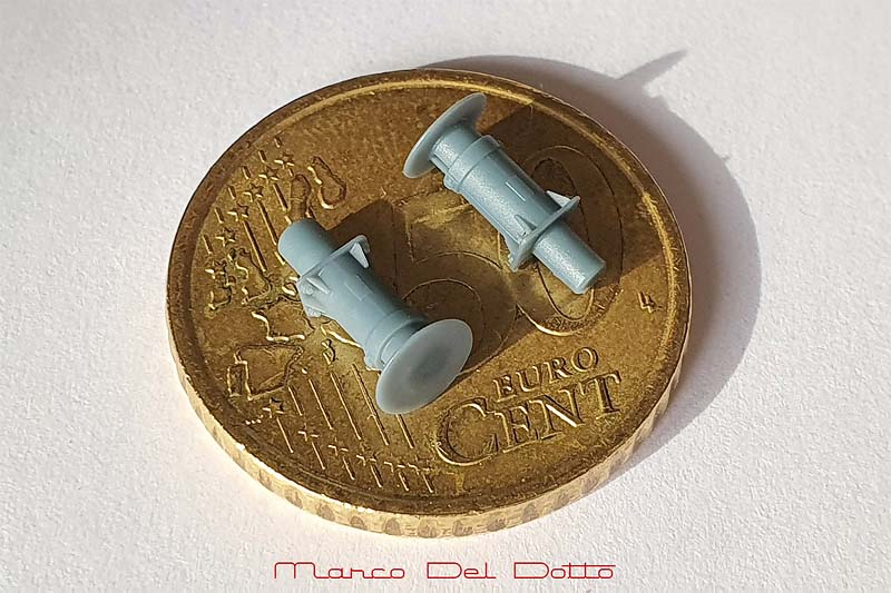

Coppia di respingenti in scala H0. A fianco lo stesso respingente, realizzato in scala 0:
20220507_174702_080.jpg [ 116.64 KiB | Osservato 14658 volte ]
Dettaglio del respingente in scala 0:
20220507_174830_080_wm.jpg [ 79.34 KiB | Osservato 14658 volte ]

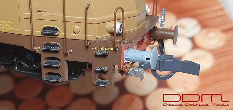

Applicazione del respingente su E444.004 Acme:
20221030_161836_800.jpg [ 147.9 KiB | Osservato 14658 volte ]

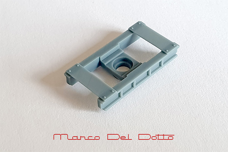

Carrello portante vaporiera:
20220508_145101_PS_800.jpg [ 121.59 KiB | Osservato 14658 volte ]

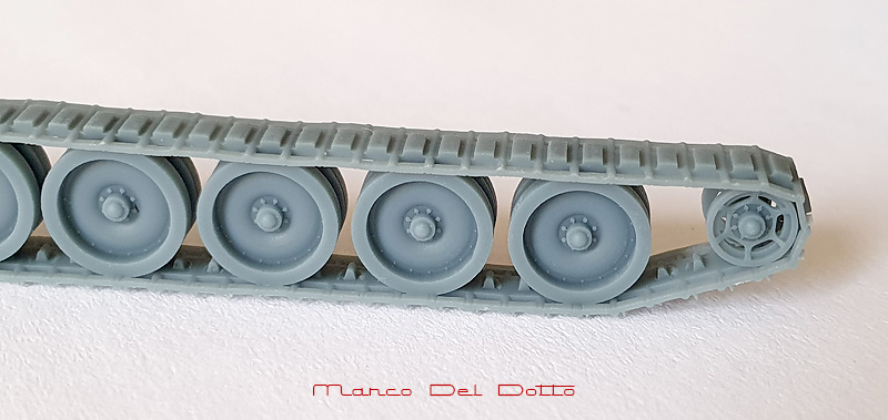

Cingolo per carro armato in H0 (carico su carri pianale dei mezzi militari):
20220905_181539.jpg [ 96 KiB | Osservato 14658 volte ]
