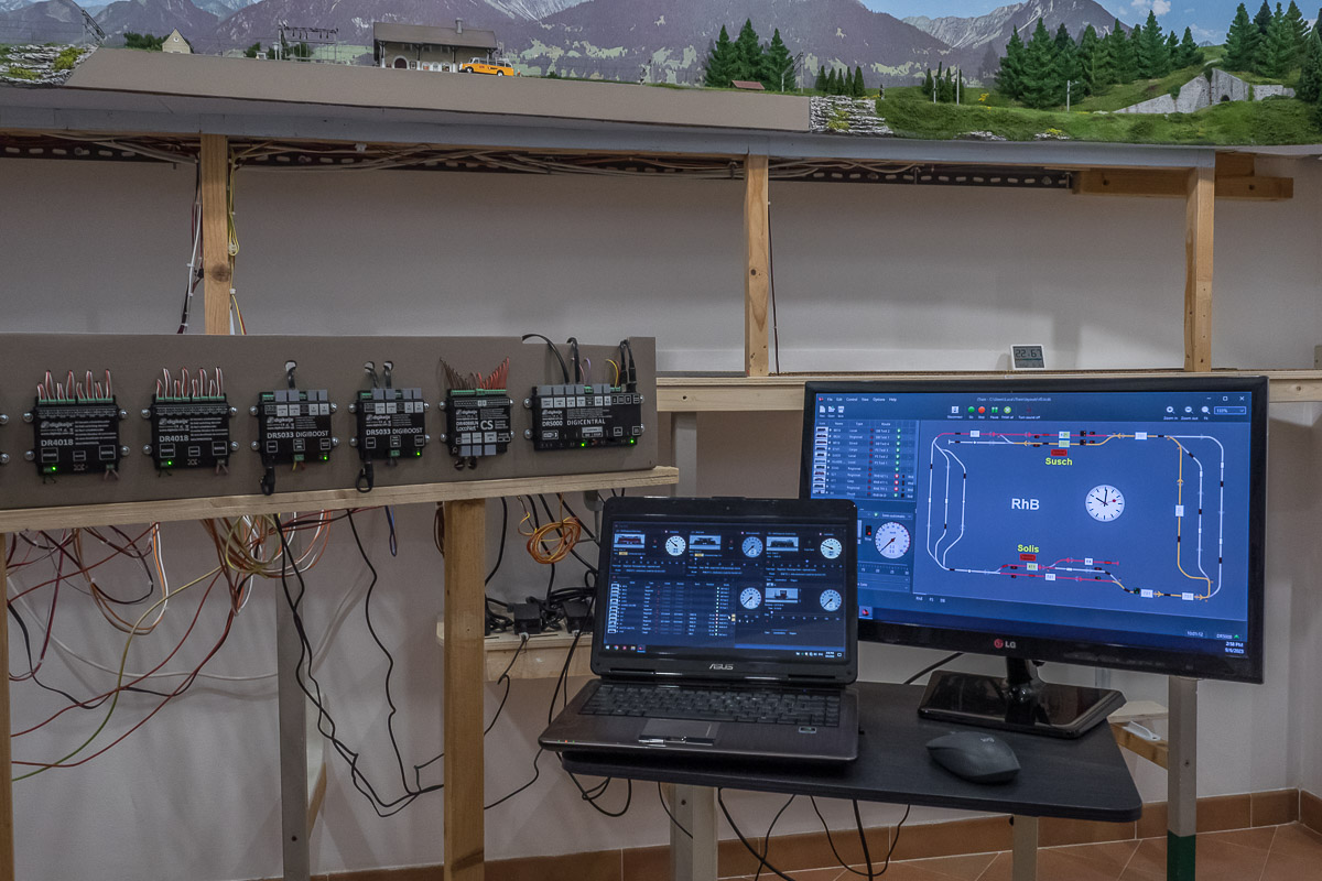

Con la Z21 nera hai, come già scritto, anche la possibilità di utilizzare il BUS Loconet per la retroazione.
Non serve nessun'altra interfaccia.
I moduli che ho utilizzato io, entrambi facilissimi da programmare, sono:
- LOC-A100 dell'italiana Oscilloscopio.it (costo 25 € per 8 tratte monitorate - io ne utilizzo 4).
https://www.oscilloscopio.it/home-page/digitale/occupazione-tratte/loc-a110
- DR4088LN-CS dell'olandese Digikeijs (costo 59 € nel 2022 per 16 tratte monitorate - io ne utilizzo 2).
Purtroppo Digikeijs è fallita (ho la loro centralina, i boosters e tutti i decoder per i deviatoi e i segnali...) :evil: :evil:
Sta gradualmente prendendo il suo posto la tedesca YaMoRC che propone sia moduli Loconet che moduli per RBus (quello dei moduli Roco).
Costi tra 83 e 85 € per 16 tratte:
https://www.modellbahnshop-lippe.com/Digitale/Moduli+digitali/YaMoRC%2DYD6016LN%2DCS/it/modell_412380.html
https://www.modellbahnshop-lippe.com/Digitale/Moduli+digitali/YaMoRC%2DYD6016RB%2DCS/it/modell_421742.html
Se preferisci rimanere su Roco la ritengo una scelta valida anche se i costi sono maggiori...
P.S. allego un paio di foto del mio posto di comando.
Da allora il plastico ha fatto progressi ma era giusto per mostrare il materiale da me citato
:wink:

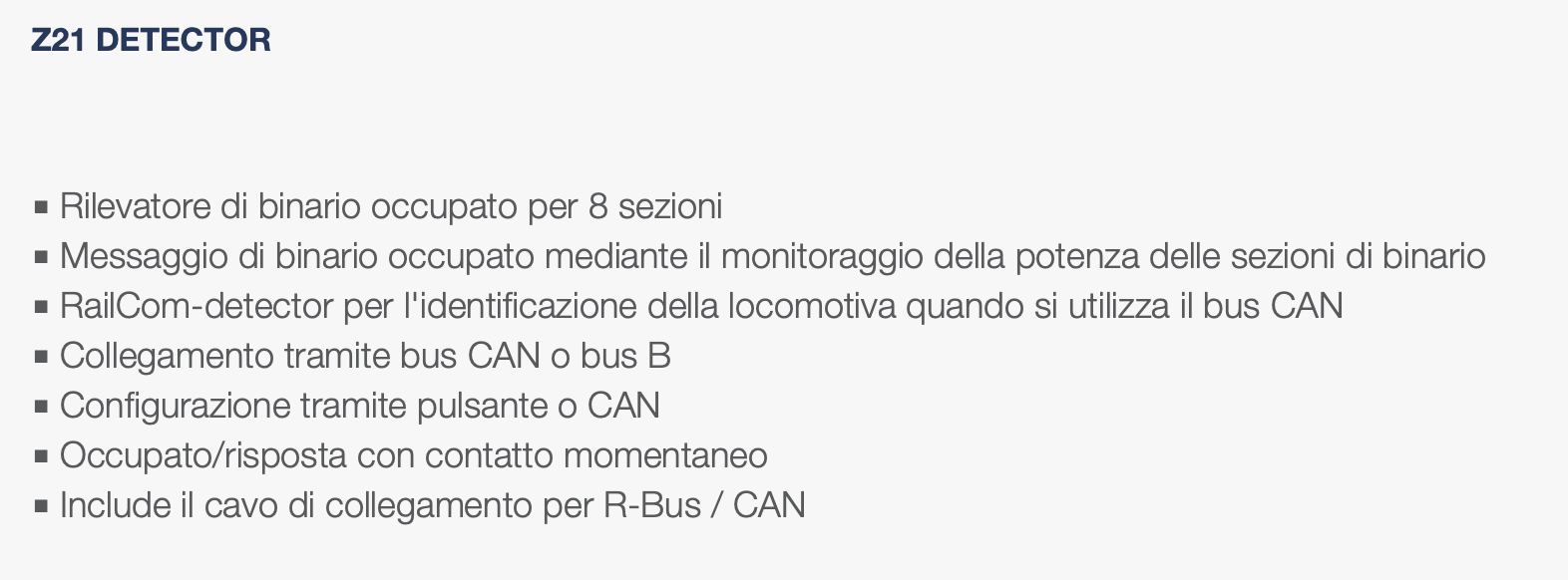

edotrenino2 ha scritto:
Questo quello che ho trovato :
Roco 10819 126.9€ o questo Roco 10808 che anche la connessione CAN
Hanno lo stesso costo ma il secondo ha solo 8 uscite (il primo 16) in cambio del BUS addizionale.
Non credo che a te serviranno sia R-BUS (che hanno entrambi) che CAN-BUS (che ha solo il secondo).
E' vero che il plastico che vuoi costruire necessita di pochi sensori ma io comunque sceglierei il primo che in futuro ti permetterebbe di monitorare il doppio delle tratte, qualora lo trasferissi su un ipotetico secondo plastico.
Uhlenbrock 68720 103.55€
Questo però non è un modulo di retroazione ma un dispositivo per il controllo di frenata.
Non lo conosco.
Il modulo di retroazione di Uhlenbrock è il 63320 (monitora 8 tratte).
Per entrambi il BUS è Loconet...
https://www.tecnomodel.it/i/uhlenbrock-68720-controllo-di-frenata-dcc-universale-per-binario/49146
https://www.modellbahnshop-lippe.com/Digitale/Moduli+digitali/Uhlenbrock%2D68720/it/modell_190320.html
https://www.tecnomodel.it/i/uhlenbrock-63320-modulo-di-retroazione-per-binario-occupato-8-ingressi-ex-63340/18975
https://www.modellbahnshop-lippe.com/Lo ... 63979.html

Attenzione, uhlenbrock 68720 NON è compatibile con la Z21 e con la DR5000.
Il Roco 10808 ha 8 uscite tutte con rilevatore railcom, cosa che gli altri moduli uhlenbrock, digikeijs e oscilloscopio citati non hanno.

morenji ha scritto:
Attenzione, uhlenbrock 68720 NON è compatibile con la Z21 e con la DR5000....
Ecco finalmente un vero esperto.
Ben venga questa tua precisazione, avevo infatti detto che non lo conosco.
Anche questa è una informazione utile, che mi era sfuggita.
Leggo che il RailCom funziona solo con il CAN-BUS che per altro la Z21 ha.
In effetti su un plastico così piccolo 8 sezioni dovrebbero bastare e il RailCom abbinato con una gestione da app potrebbe avere un certo valore aggiunto, dopo aver verificato se i decoder delle loco di Edo sono abilitate al RailCom...

Rimanendo sul semplice, anche se più costoso Roco. Quale versione. Quella solo R-Bus oppure quella con in aggiunta il CAN bus. Il prezzo è lo stesso. Opterei per la seconda....
Come già scritto il primo offre più tratte (16) il secondo (che ne ha solo 8 ) ha in più il CAN BUS e il RailCom.
Quest'ultimo è un sistema di comunicazione bi-direzionale che fa sapere alla centralina non solo che la tratta è occupata ma anche da quale treno.
Ciò è possibile solo se il decoder della locomotiva è a sua volta abilitato al RailCom.
Quindi visto che tu hai già dei rotabili partirei da indagare questo aspetto.
Nel mio plastico non ho il RailCom ma un controllo via PC.
Quando posiziono per la prima volta un treno nuovo sull'impianto indico tramite il software (nel mio caso iTrain) di quale treno si tratta.
Da quel momento il programma lo segue e indica sempre il nome di ogni treno sulla tratta (o blocco o sezione) dove si trova.
Se rinunci ad un controllo via PC, viste le dimensioni del plastico, ma usi l'App Z21, allora il RailCom torna molto utile.

Ho letto le istruzioni del Detector Roco. Si deve sezionare una tratta. Il Detector Roco funziona con un relè magnetico oppure mediante assorbimento. Opterei per il secondo, che opinione avete tra i due sistemi, quale è il più semplice ?...
Io sceglierei l'assorbimento di corrente.

A-Il Detector riesce a verificare tramite l'assorbimento che tutto il convoglio si trova nel tratto compreso tra i due scambi ?
Il detector rileva qualsiasi cosa assorba corrente. Quindi ovviamente la loco ma anche le carrozze/carri dotati di illuminazione o luci di coda.
Però io ho solo esperienza di uso con un software che conosce l'esatta composizione del convoglio (quale loco e quali carri/carrozze e per ciascuna componente l'esatta lunghezza).
Non so l'App Z21 che cosa indichi se in un blocco ci sono contemporaneamente una loco e alcune carrozze che assorbono corrente.
