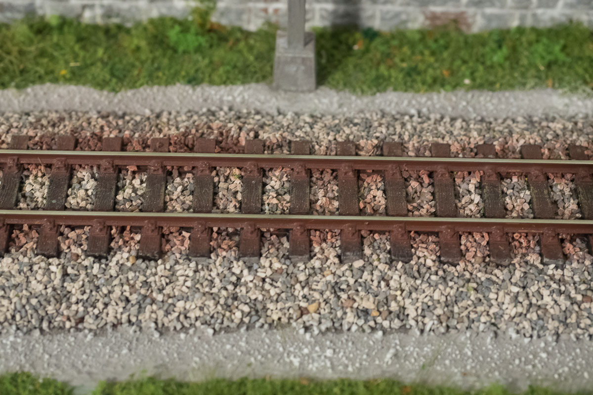

Quale colore per la massicciata?
La realtà ci presenta infinite variazioni sul tema…
Dopo innumerevoli prove penso di aver scelto le mie colorazioni.
Come materiale rimango fedele al pietrisco Woodland Scenics di misura media.
Per la parte RhB avevo adottato una soluzione abbastanza chiara (58% Light Gray, 40% Gray e solo un 2% di un mix di 3 marroni della Busch avanzato da altri lavori).
Vi mostro un paio di foto dal vero ed una del plastico.
Per la parte FS ho scelto un mix di colori di media intensità e di colorazione più calda rispetto alle Retiche.
Il mix è 40% Brown, 30% Buff, 20% Light Gray e 10% Gray.
Per ora ho posato solo un breve tratto (che corrisponde ad una galleria) e vi mostro una foto sempre confrontata con un paio di vecchi scatti dal vero.
Infine per la parte DB ho scelto una tonalità scura, tendente al ruggine.
Il mix è 60% Brown, 30% Dark Brown e 10% Iron Ore.
Di nuovo vi mostro un breve tratto (inizio di una galleria) e un paio di foto reali.
Ovviamente sia per FS che per DB manca la passata finale color ruggine da dare con l’aerografo attorno ai due binari.
Che ne pensate?
