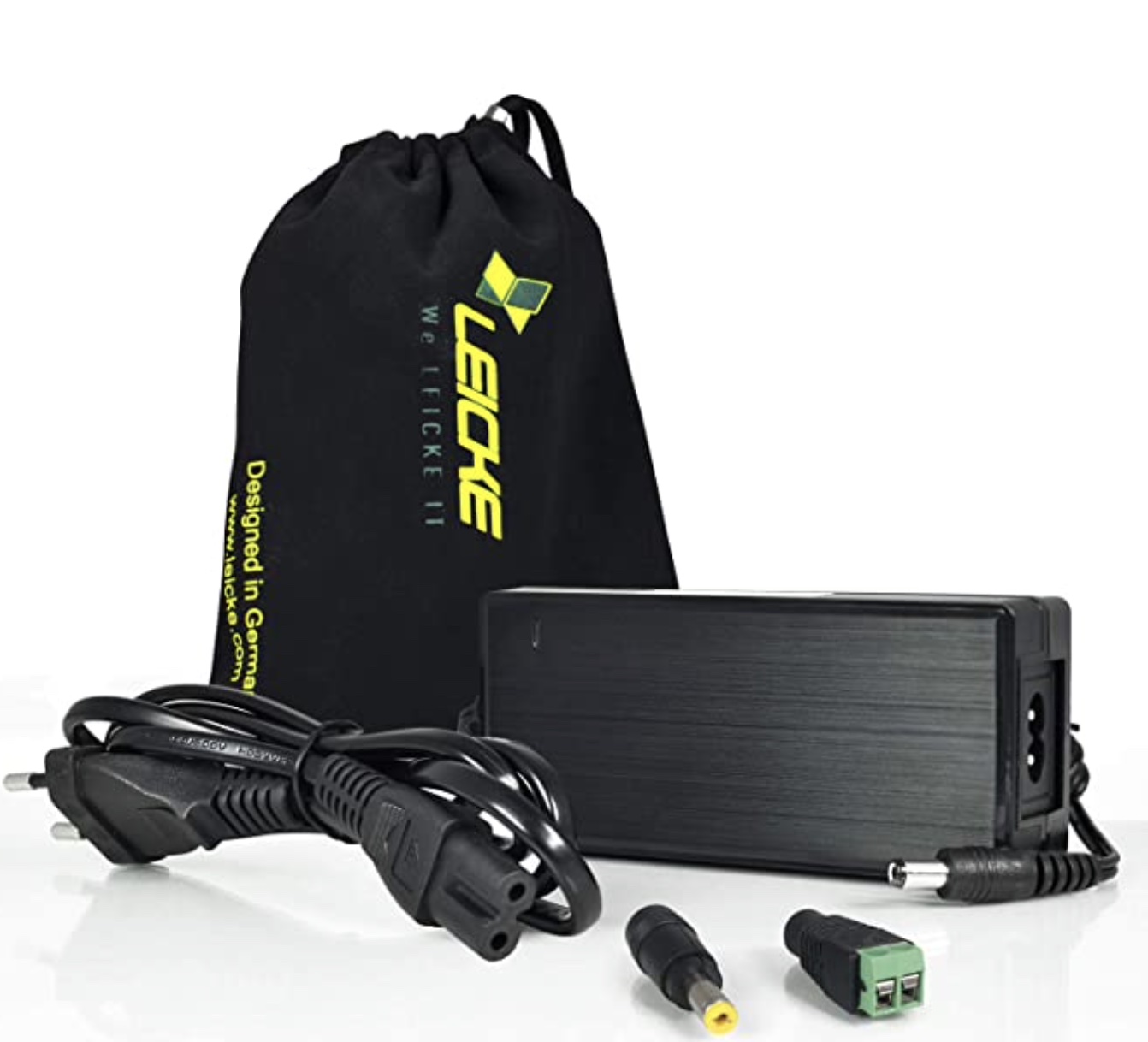

Ripeto che il booster per me non è necessario.
Tutti i motori, eventuali segnali, lampioni e anche la piattaforma li puoi alimentare con un alimentatore che costa veramente poco.
Io ne ho scelto uno da 6A con cui comando 44 motori, una ventina di segnali e almeno trenta punti luce sul plastico. I motori mica li alimenti tutti contemporaneamente...

...questo è l'alimentatore che ho scelto io (16€), ma ce ne sono anche di meno costosi...

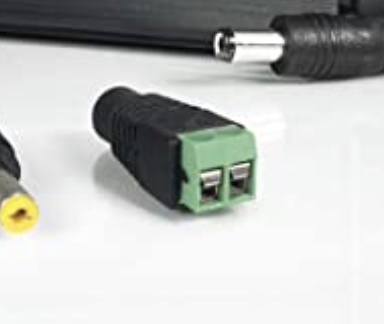

Grazie mille Luca allora faccio come dici tu nessun booster.
Ora vorrei capire il cablaggio nello specifico. Ho compreso come collegare i motori ai decoder e anche agli aghi dei deviatoi. Siccome gli alimentatori hanno l'uscita tutti e due tipo jack, come faccio a derivare le alimentazioni dei vari decoder, taglio lo spinotto o metto un adattatore che permette da una parte l'entrata tipo jack e l'uscita tramite morsetto o fili. Sempre riferendomi a ciò dalla centralina come hai detto tu a valle, metto il morsetto e alimento tutto tramite i due cavetti che portano sia il segnale DCC, sia l'alimentazione oppure alimento solo il DCC e poi con la derivazione dall'altro alimentatore distribuisco la corrente ai decoder

L'alimentatore che ti ho consigliato nel messaggio precedente è venduto con un convertitore da Jack a due fili singoli. Immagino si possa trovare facilmente. Io preferisco non tagliare il cavo e utilizzare quel tipo di connessione...

Grazie mille Luca, allora prenderò dei morsetti di conversione come quelli nella tua foto, senza comprare ulteriori alimentatori, ne ho già due, credo che bastino, a questo punto mi è molto più chiaro

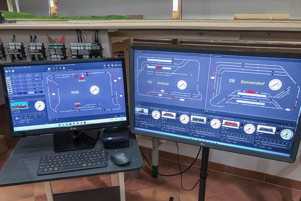

ViaFer ha scritto:
... Sempre riferendomi a ciò dalla centralina come hai detto tu a valle, metto il morsetto e alimento tutto tramite i due cavetti che portano sia il segnale DCC, sia l'alimentazione oppure alimento solo il DCC e poi con la derivazione dall'altro alimentatore distribuisco la corrente ai decoder
Come da consiglio di Roberto, io non ho voluto sottrarre amperaggio DCC ai treni.
Quindi, come già descritto, ogni decoder avrà sia due cavi DCC per il segnale che due cavi 12 V dall'alimentatore.
Come derivare i vari cavi dipende dalla distanza fra i vari dispositivi.
Io ho creato una derivazione del segnale DCC (che poi va ai binari) subito vicino alla centrale con un primo mammut a due poli.
Poi i due cavi vanno vicino al primo decoder entrano in un altro mammut da dove ne escono due per polo: uno va al primo decoder il secondo prosegue verso il secondo decoder e cosi' via fino al settimo DR 4018.
Lo stesso per l'alimentazione a 12 V.
In pratica dietro a ogni decoder ci sono due mammut (1 per DCC e 1 per 12V) dove il cavo si sdoppia per proseguire verso il decoder successivo.
La foto, già pubblicata, serviva per mostrare la nuova postazione di comando ma dietro al monitor di sinistra intravvedi la centrale e gli altri dispositivi (io ho 2 boosters e numerosi moduli di retroazione oltre ai 7 DR 4018 già menzionati)
