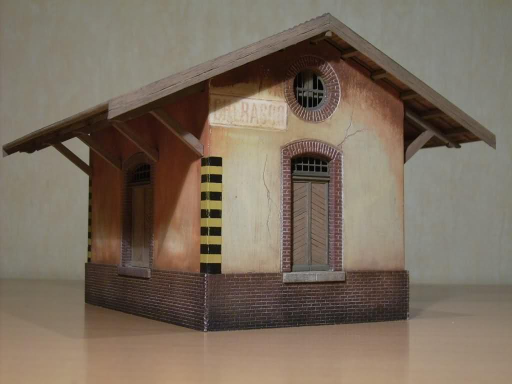

Tutto stupendamente realistico ed invecchiato ad arte, a mio avviso l'unico neo è rappresentato dal mm. che secondo me non è all'altezza del capolavoro assoluto che è il plastico, mi sembra troppo fuori dagli schemi di quelli che siamo abituati a vedere con i tetti a lunghe falde e con una pendenza adeguata, ma questa è solo la mia opinione.
Complimenti ancora
Massimo
